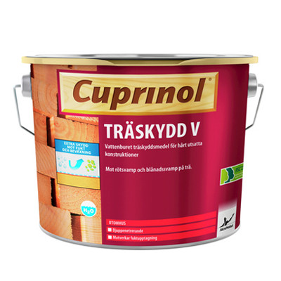

Cuprinol?
http://www.cuprinol.se/produkter/outdoor/traskydd-v/
Att smaska på linolja är väl mest att mata de små svamparna och allt vad de heter.
