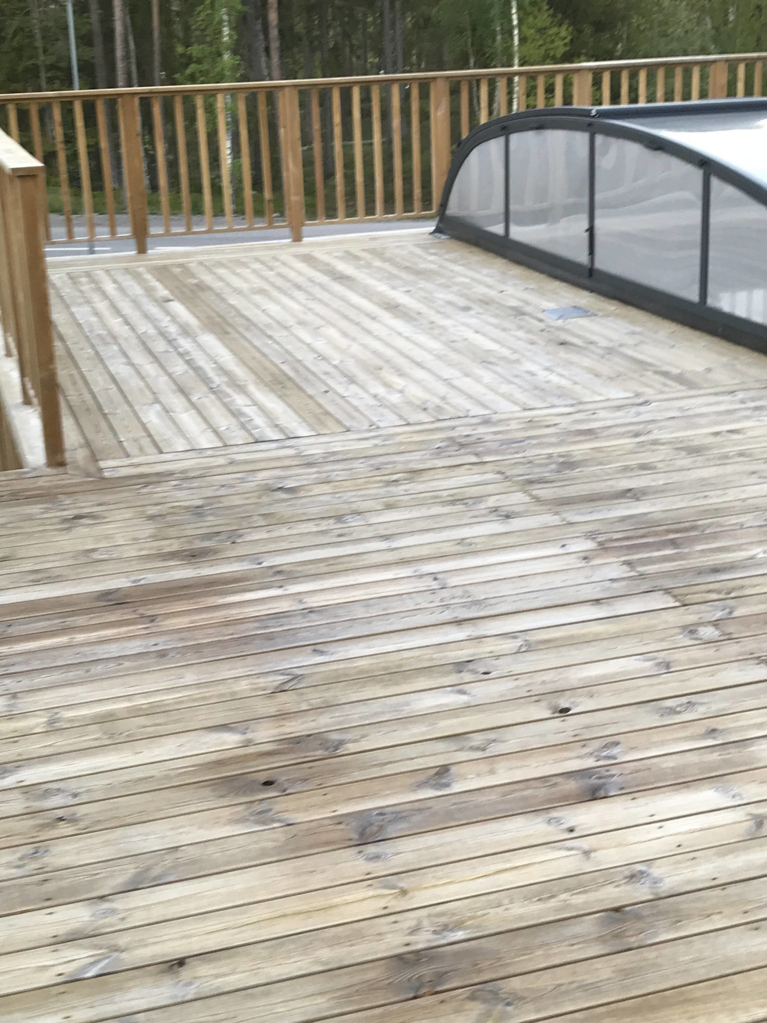

Jag hyrde en skurmaskin och skurade med den grova lila skivan. Mitt poolgolv är alltså byggt 2001 och har haft de flesta oljor och o annan skit mellan dessa åren. Golvet var alltså ganska brunt och rejält fult. Skurade med grovrengöring samt skurade sedan in ett oljevax med en finare vit rondell. Blev väldigt bra och önskar jag gjort detta tidigare. Golvet vad väldigt halt de första dagarna men det har blivit bättre.
Alternativet jag hade var att slipa hela golvet och kanske gör det nästa år samt kör vitpigmenterad oljevax. En bekant såp skurade sitt golv samt javslutade med just vitpigmenterat oljevax. Efter tre år ser golvet nästan lika fint ut.

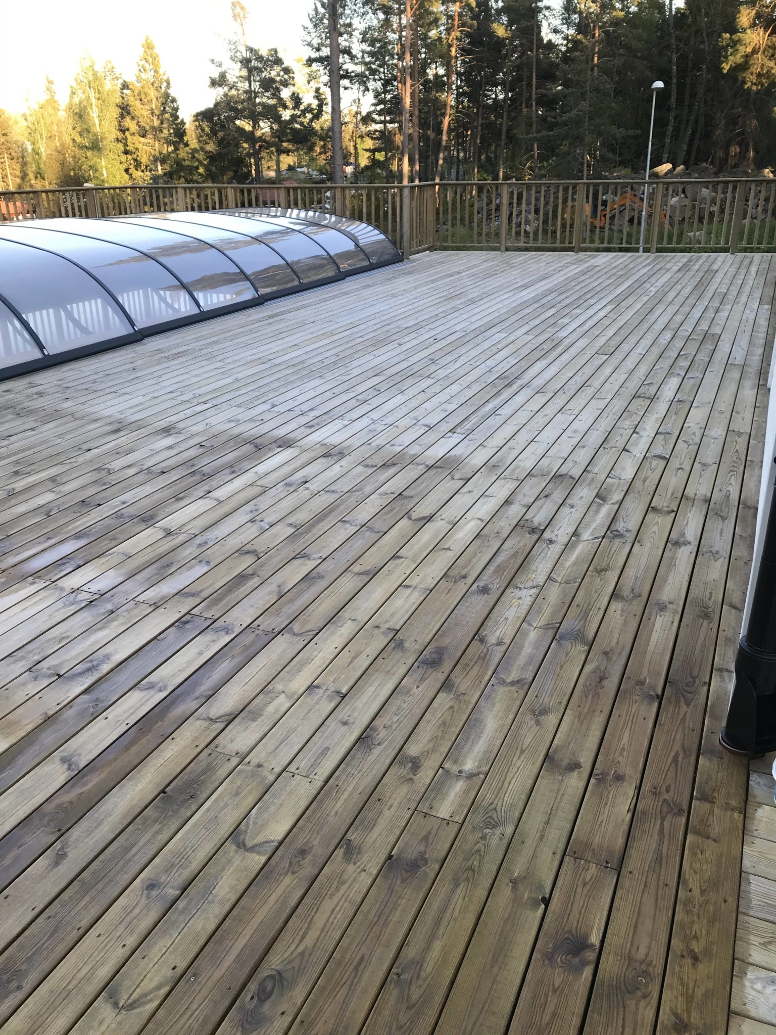

Har av flertal anledningar inte haft tid/kunskap/ork att fixa med vårt tralldäck på ca: 100m2 senaste 5 åren (sedan det las nytt)
Började försöka göra rent det idag, helt mörkt/svart/grönt av alger mm. vanlig "terasstvätt" kärcher t450 funkade ju såklart inte, hände inte ett smack! trots upprepade försök med trallrent mm. fick bli att köra högtryckstvätten med vanliga munstycket/roterande för att få rent.
Är så försiktig som det går men skador (små flisor) kommer ju upp, inga problem då jag slipar bort dom sen med slippinne lite lätt!
Både jag och frugan gillar när det är ljust, rent och fint så vill ju behålla det ljusa sen när jag är klar med hela däcket.
Förstår jag det rätt så är alltså vanlig såpa vägen att gå då? såpa är ju relativt billigt så blanda 1/5? och sen bara svabba på?
Jag har hittills på ca: 5h gjort ca: 30% av däcket, det går sakta, vilket rengöringsmedel är bäst? (det är rejält tokskitigt)

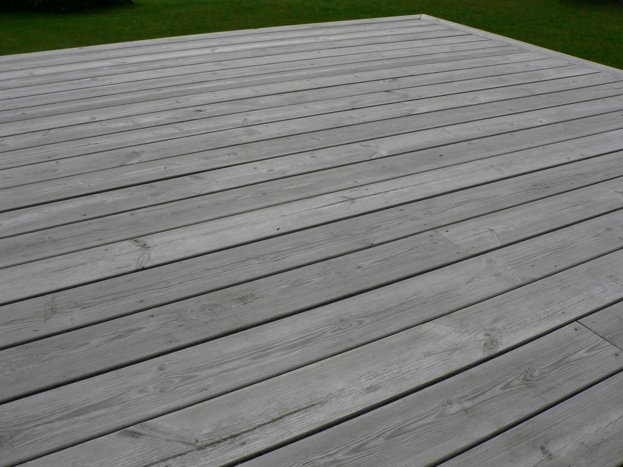

Jag behandlar min altan varje vår efter att snön försvunnit men en produkt som heter Amigo.
Ca 5% Amigo och resten vatten.
Den gröna träytan övergår inom några dagar till grå och efter ytterligare ett par veckor är ytan ännu mer silvergrå. Snyggt och lätt! Någon gång skurar jag den med träsåpa för att få bort smuts, matrester och annat. Nu har jag haft min altan i över 10 år.
Amigo säljs nog mest till företag men kan hittas i en bra bygg/färgbutik.
Bifogar bild vid test och bild på 6 år gammal altan.
