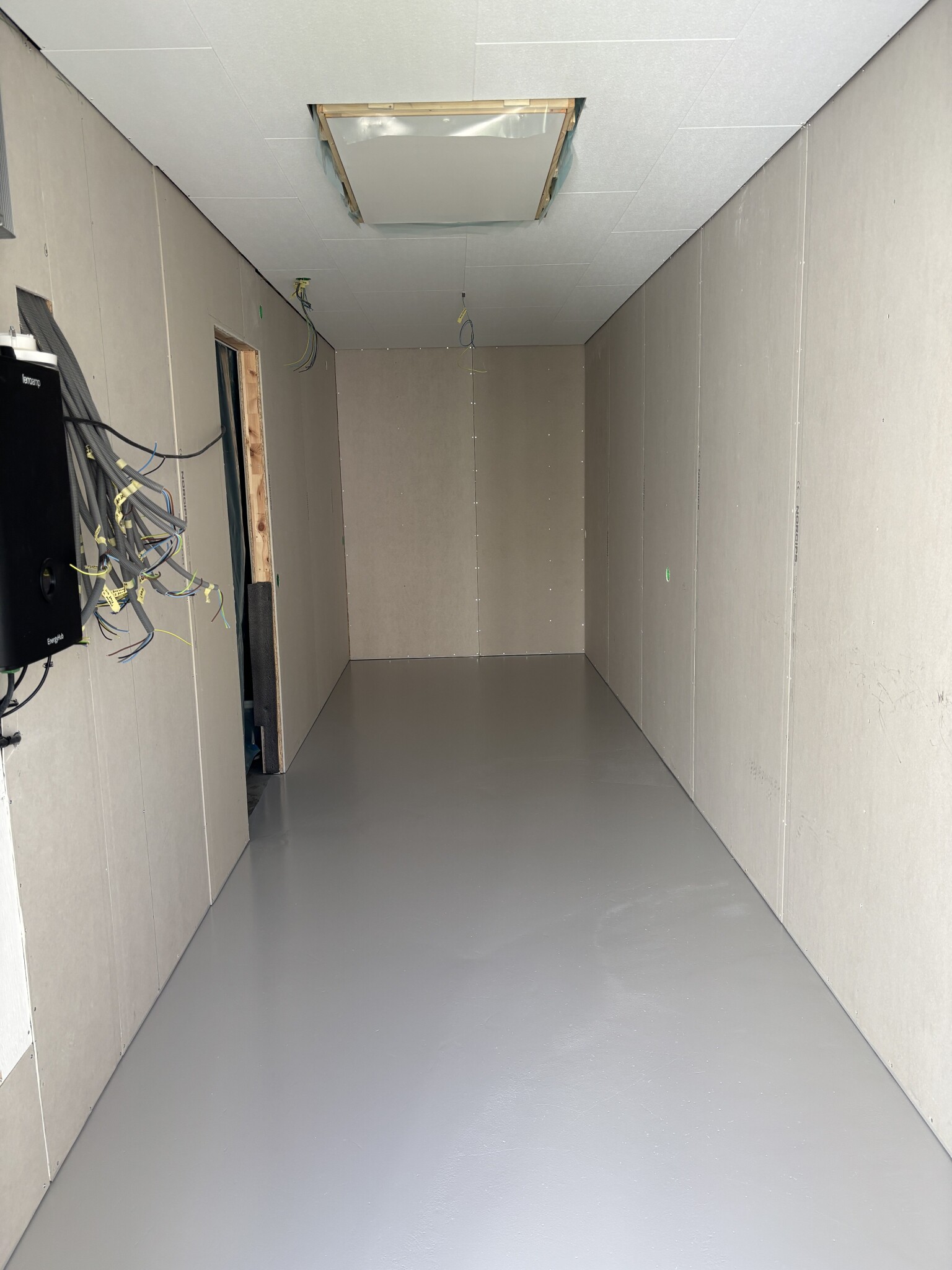

Ringde till Hagmans igen och tips var 120 grit slipning för att går lite struktur på ytan så färgen fäster bättre. Fått låna en giraff från grannen som kommer nyttjas. Ska prova med den kopplad direkt till mig garagdammsugare med påse. Får återkomma hur resultatet blir.
Kommer nog köra på hangman epoxi då den inte kräver någon lack efter målning.
Kan följa upp med en bild från förrådsdelen. Väldigt nöjd med resultatet. Hade såklart blivit ännu bättre om jag spacklat igen alla skavanker men det är ett förråd så orkade inte det.
Bytte till 80 grit när jag slipade, tyckte inte 120 tog något.
Blev Hagmans 2k ljusgrå. Var rea på mekonomen så helt okey pris. Få jag målare ett utrymme i taget blev det 10 st 1kg burkar.
  • Nymålat förråd med ljusgrått epoxygolv, omålad gips på väggarna, takmonterad lampa och synliga elkablar.
