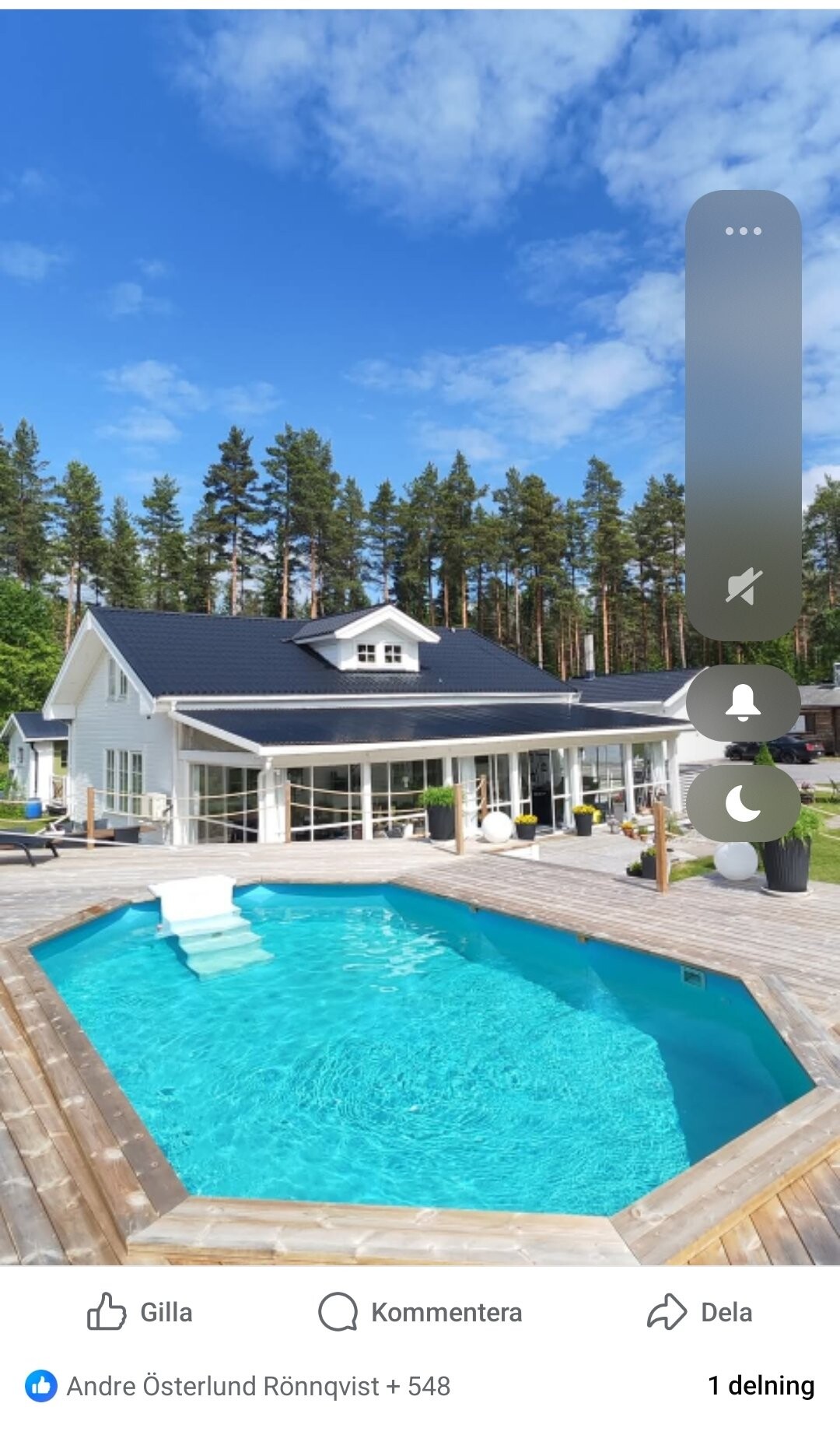

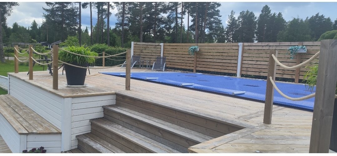

Har en ovanjordspool som är inbyggd , dock inte rund , den är på 28m3 å kör rening och värme (Lvp) 09.00-21.00 å det kostar oss i snitt 700kwh/månad ( har fastpris så totalt i pengar 1400kr/mån ) å då har vi 29-30 gr ,
Har ett poolcover från NHC Timrå som inte ligger i vattnet, skyddet sluter tätt å lufttemperatur mellan vatten och skyddet när solen ligger på är närmare 50 gr , därav den relativt låga förbrukningen
