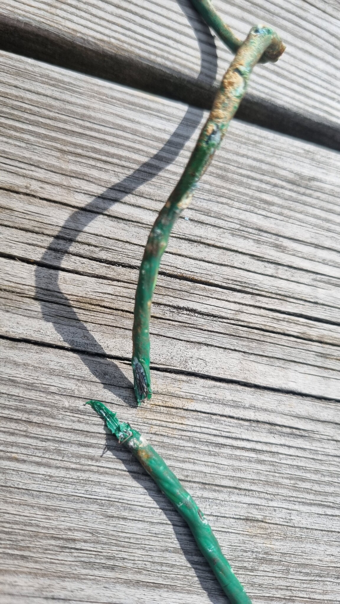

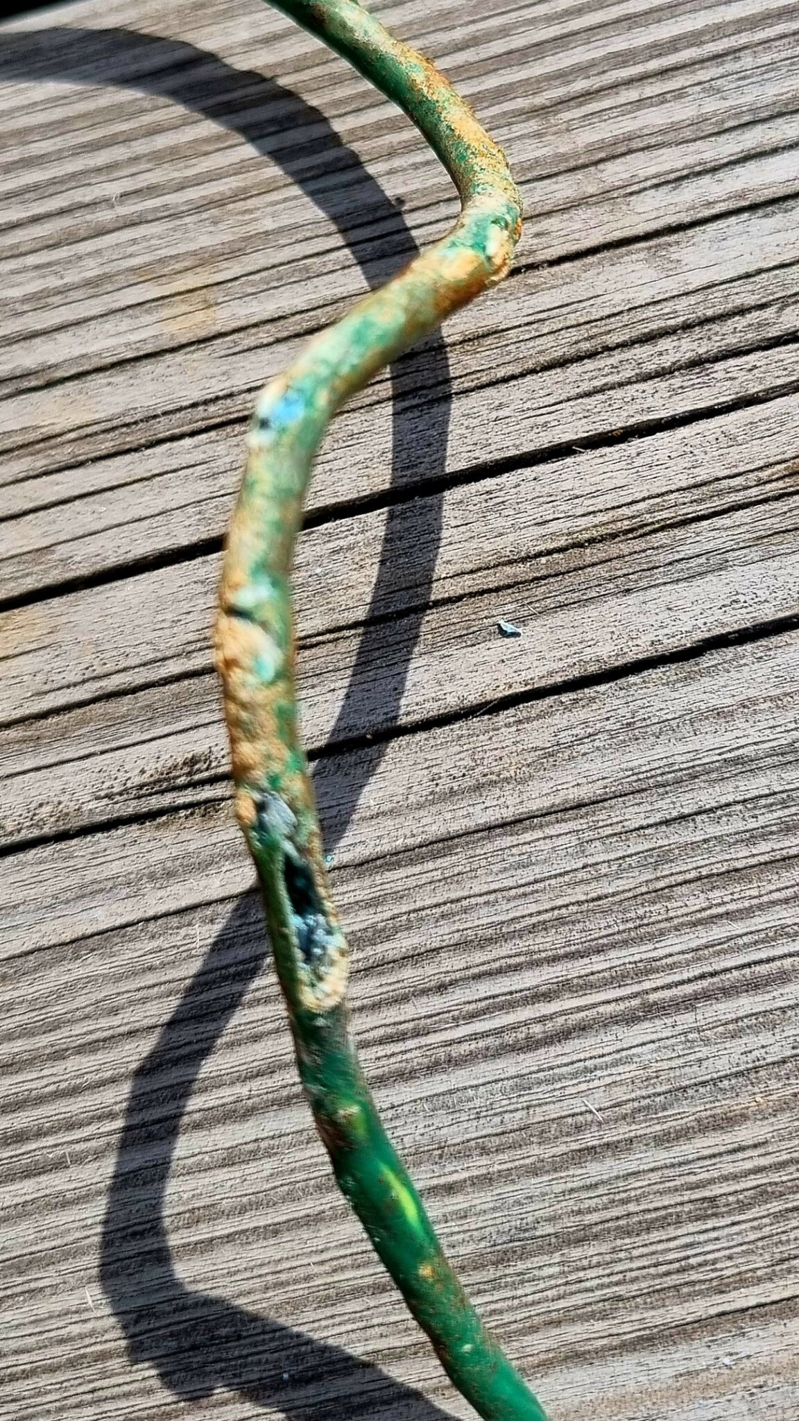

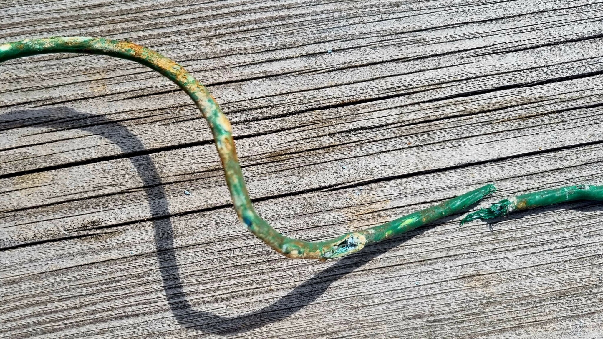

Vår Husqvarna automover ville inte klippa då den inte fick signal på slingan. Detta var lite internittent, dvs funkade en dag men inte andra. Efter felsökning/mätning hittade jag sträckan (ca 4m) som inte hade signal. Valde att gräva ner ny kabel och skarva sen funkad det. Av en slump hittade jag den gamla kablen och brottet, och blev väldigt förvånad dels hur kabeln såg ut - svullen, oxisiderad och alldeles skör då den gick av när man drog lite iden, men även att skyddshöljet hade typ "ramlat av" och troligen gjort att kabelns kontakt bröts intermittent.
Denna installation är ca 8 år gammal och jag trodde denna "fin-kabel" i princip var oförstörbar o byggd för att ligga i jord. Har någon här liknande erfarenhet eller kan kommentera hur kabeln kan se ut som den gör.

Jag har bytt många löpmeter sådan de senaste iaf fem åren, installationen är 10år gammal.
Hade vi inte sålt huset så skulle jag lagt ner en helt ny slinga av bättre kvalitet.
NiBaBaD och 2 till
Troligen förkopprad aluminiumkabel, skräp som håller några år.
Hjälpte en kompis med en Gardena-anläggning, och vi fick byta hela slingan mot 100% koppartråd.

I en tidigare tråd (haha) har jag berättat om labbförsök jag gjorde med olika slingkablar. De enkla HQ standard rostar som attan för de består av koppar och aluminium, vilket är en garanti för grav korrosion. Man ska välja kabel med förtennt koppar, kallas ofta för premium.

När jag hade slinga så provade jag många olika varianter. Även förtennad koppar har problem om det blir en skärskada. Det slutade med att jag använde standard FK och 3M silikonskarvar med en stump i den tredje anslutningen för felsökning (var 10:e till 15:e meter). Den stumpen är ovärderlig när man felsöker.

Skalade en stump av Husqvarnas standardkabel, både den gamla gröna och den nyare svarta, och lade dem med spretande kardeler i mättad saltlösning. Blev dock ingen omedelbar reaktion/effekt. Så här långt senare har dock metallen blivit stenhård och spröd och faller vid beröring isär i ca. 5 mm långa bitar. Ingen som helst skillnad mellan den gröna och den svarta så manteln verkar vara enda skillnaden.
Är ingen metallurg så jag har ingen aning om hur man kan tolka det resultatet, men det stämmer också väl in med vad jag observerat vid korrosionsskador på slingan i marken. Kabeln är lite svullen och stenhård, och sprättar man upp manteln har kardelerna förvandlats till en massa korta stumpar. Kan inte se några spår av att koppar överhuvudtaget skulle förekomma i kabeln.
Hur som helst har har jag efter 8 år endast råkat ut för korrosionsskador där manteln varit skadad. Så manteln verkar göra ett okej jobb att skydda kabeln, men omvänt är kabeln väldigt känslig för skador på manteln. Så viktigt att inte snåla och se till att man kapar bort alla "skrubbsår" vid reparationer av slingan.
