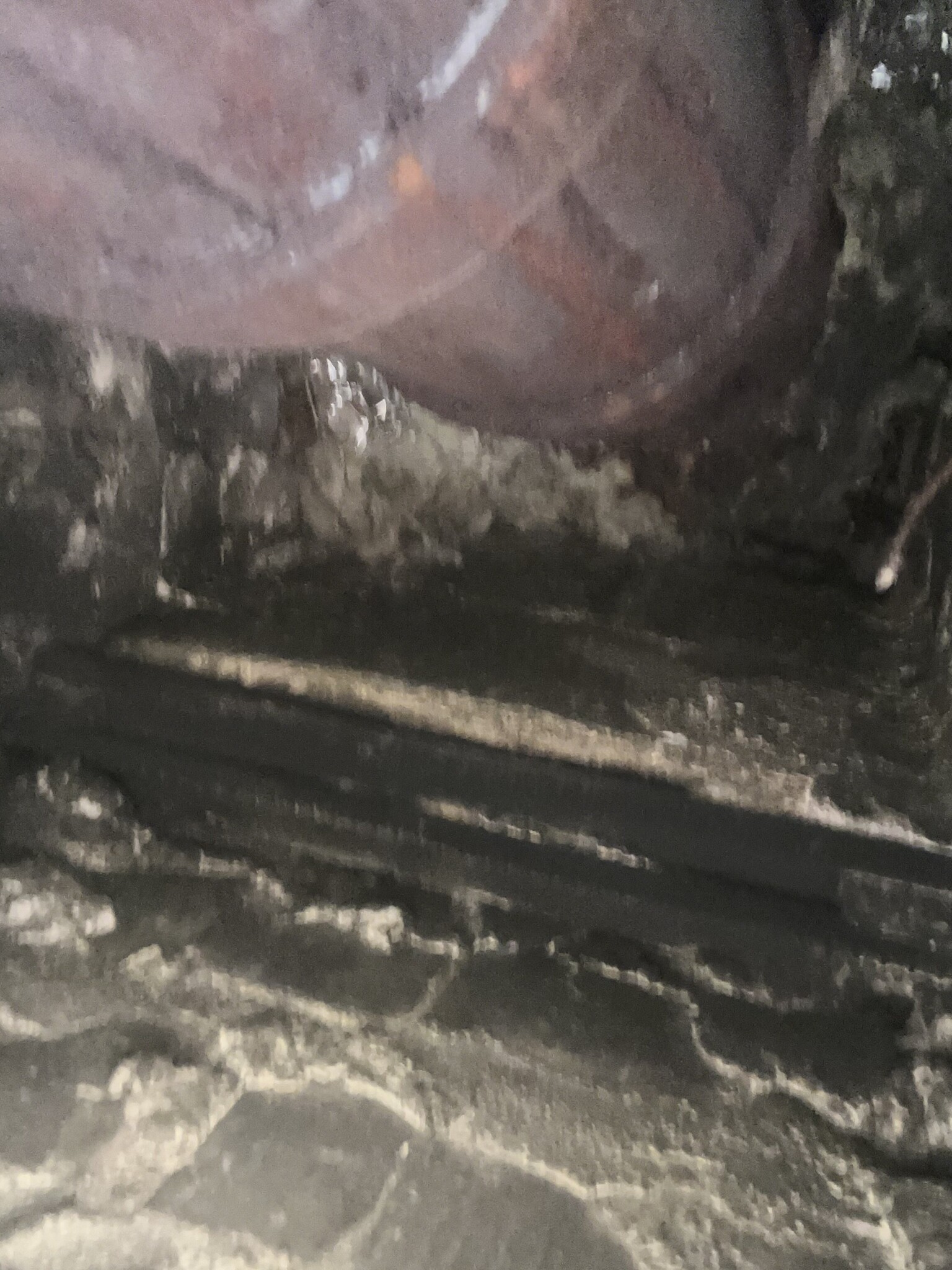

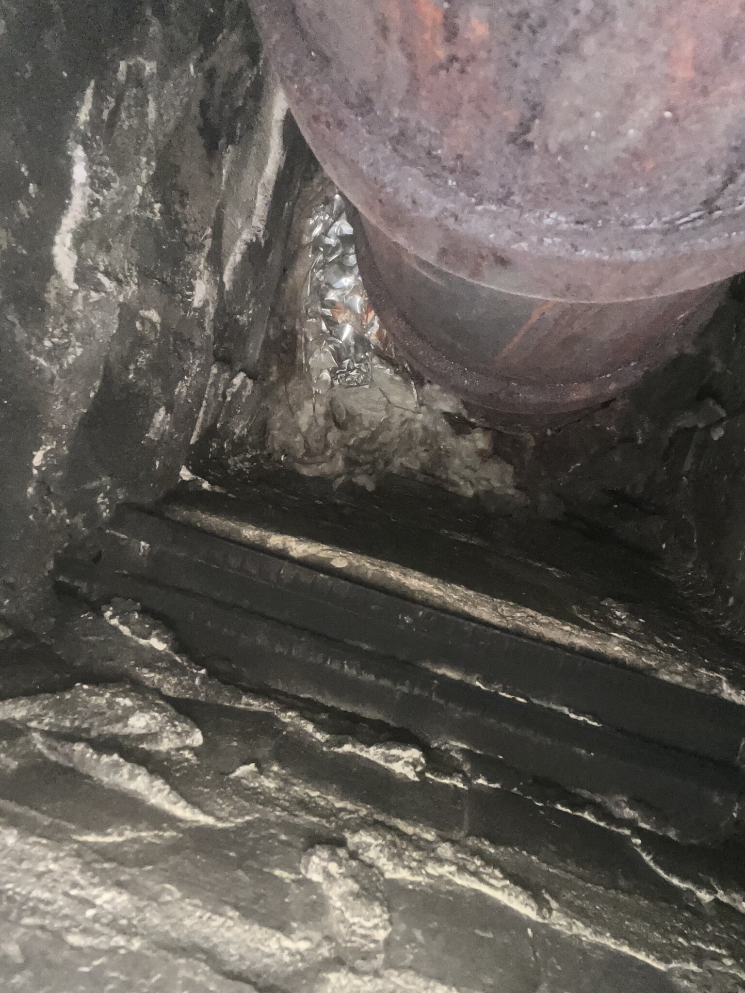

Har gjutjärn insatts i öppna spisen o fått kajbo bredvid röret som går upp i skorsten. Runt röret finns någon tätning kan man ta bort det o kanske komma åt boet? Måste ny tätning sättas dit ? Eller går utan?
  • Rostigt rör i skorsten, delvis täckt med tätning och skräp, potentiellt kajbo synligt intill.
  • Gjutjärnsrör i en eldstad med tätning runtom, möjliga spår av ett kajbo syns vid röranslutningen.
Stenull invirad som en korv i typ hönsnät av något slag. Bara att putta ned längst upp runt ev skortstensrör.

Enklast är att ta bort rören och insatsen och riva kajboet underifrån. Det brukar vara svårt att riva uppifrån. Tärningen du ser är nätmatta, stenull fäst på hönsnät och det behöver du en ny när du återmonterar.
Finns det möjlighet så ta hål i kåpan istället!! Plocka ur kajboet och mura fast röret riktigt istället för uppstoppad isolering som bevisligen inte är helt optimalt.
Det ska absolut sitta nätmatta runt röret eftersom röret och murstocken rör sig olika pga värmeutvidgning. Sedan ska det ligga bruk ovanpå isoleringen så det bildas en tratt så att sotet kan rasa ner i insatsen vid sotning.
