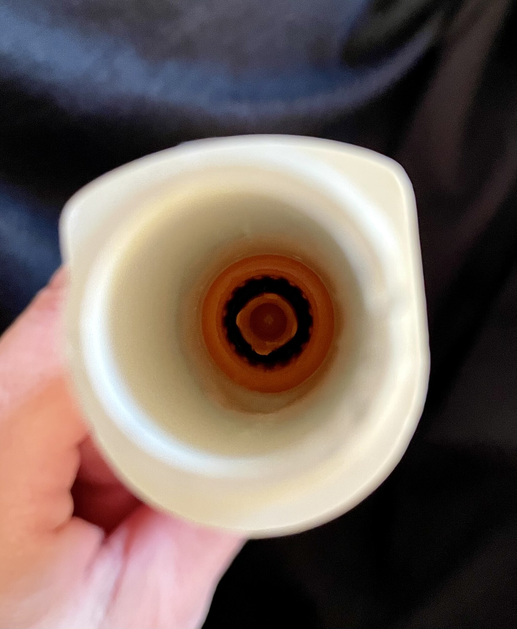

Går det att exakt förklara hur man plockar ut flödesbegränsare ur duschmunstycket? Jag har sett några få trådar här på forumet där det diskuterats, men blir inte klok på hur jag ska lyckas få bort den ur vårt duschmunstycke.
Har ett duschmunstycke FM Mattsson. Om jag förstått det rätt är flödesbegränsaren den orangefärgade cirkel-grejen längre ned i hållaren på duschmunstycket. Se bifogad bild.
Problemet här är att den orangefärgade prylen sitter cirka 4 cm ner i röret! Vilket redskap kan man använda för att dra upp/loss den?
Eller: ge enormt gärna tips på ett annat dushmunstycke där det är enkelt åtkomligt att dra loss flödesbegränsaren. Foto av ett duschmunstycke med en orange flödesbegränsare djupt inne i röret, håller på av en hand.

Jag ser inte framför mig hur det ska få plats i det smala röret bara, och att få grepp om grejen. Har du möjligen bild på vilken typ av tång som skulle vara lämplig för ändamålet?
Sitter den delen direkt mot duschmunstycket och allt kopplat till en slang, kan gå att knuffa ut den från slangsidan. Men då blir inte duschen i enlighet med vad den är märkt med i liter per minut. Men det var en annan sak.
Ok. På bilden har jag tagit loss duschmunstycket för att få loss flödesgrejen, så munstycket med den orangefärgade ringen sitter i alla fall inte kopplat till slangen. :)

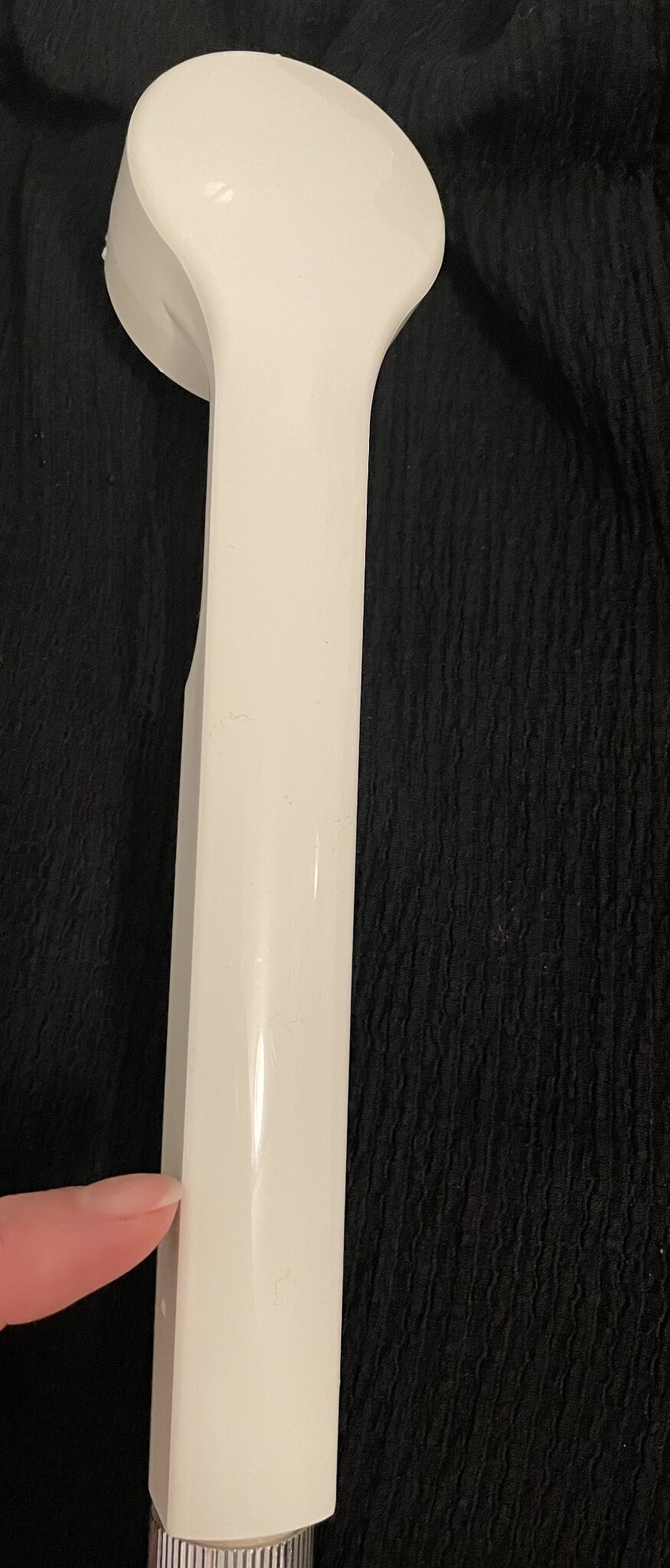

Ja, sorry, här är en bild på hela munstycket. Pekar på stället där den orangea ringen sitter inuit. Vit munstycke med finger som pekar på platsen där en orange ring sitter, mot en mörk bakgrund.
I irrevirre skrev:
Ja, sorry, här är en bild på hela munstycket. Pekar på stället där den orangea ringen sitter inuit. [bild]
Flödesbegränsaren sitter nog förresten t.om lite längre in än mitt finger pekar. Placeringen ställer till det för uttag...
Jag tar som sagt gärna emot tips på annat duschmunstycke som kan åtgärdas enklare, för bättre utflöde!

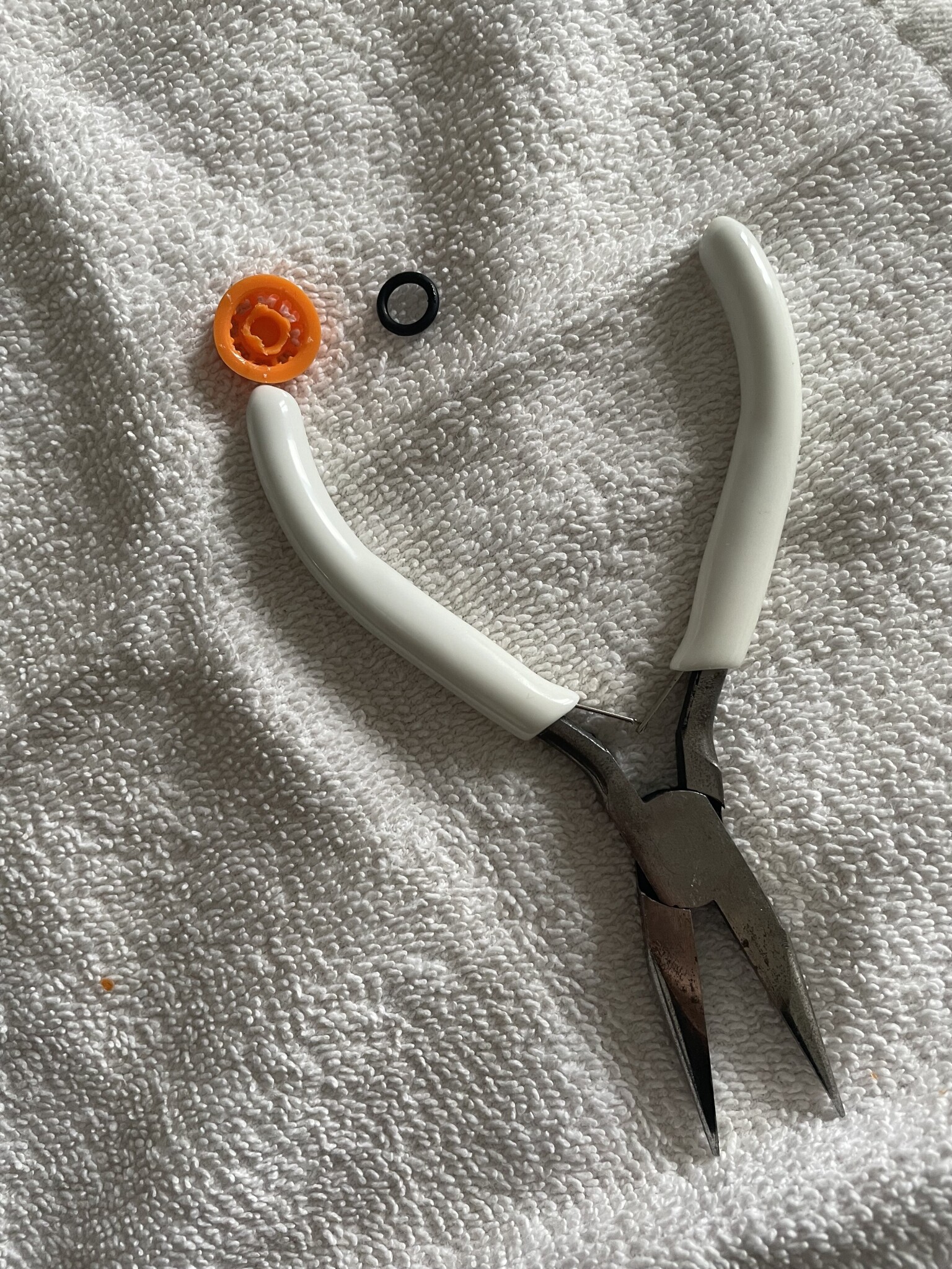

Jag lyckades faktiskt få loss flödesbegränsaren! Det hade jag inte väntat mig.
Jag kom över en liten minitång med lång "näbb" (som dottern använder för att knåpa ihop smycken här hemma). Jag satt en stund och försökte få tag på ringen och få ett ordentligt grepp där längre in. Inte lätt, men plötsligt ploppade det till och den förhatliga ringen kom med ut. Blev helt förbluffad. Nu vet jag också hur man gör, om/när det blir till att skaffa nytt munstycke.

Om den inte ska kunna återmonteras så känns det som att det enklaste skulle vara att använda en borr, om man nu inte har turen att råka hitta en lämplig tång.
Jag fick i alla fall bort den nu och har inga planer på att återmontera skiten. 😁😇 Vilken otroligt vardagsfrustrerande liten plastbit! Ser fram emot att testa den "nya" duschstrilen i morgon bitti.
