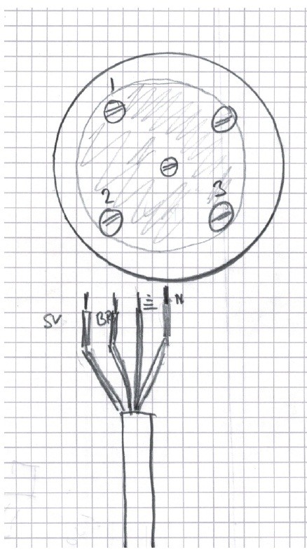

Skall in med en begagnad spis. 400V 2N
Änden från spisen ser ut som på bild.
Kopplas i äldre spisdosa.
Innan jag gör något, kan det stämma med; Svart resp Brun till t.ex 1 & 2, samt PE till centrum och N till den 4:e skruven.
Kikat runt en del på forumet och läst att denna typ av dosa skall vara byglad så att chassit blir jordat?
1-2 400v
1-3 400v
2-3 400v
1/2/3-Centrum (jord) 230V
1/2/3 - N 230V
jord - N 0V

Ja, så som du beskriver det är din inkoppling korrekt. Vad är det du är osäker på?
Du har alltså N på den övre högra terminalen (inte PE)?
PE-skruven kan också finnas nära kanten på metalldosan, det finns nog flera varianter.

Gör en mätning mellan Chassie & centrum så har du klart besked om det är kontakt däremellan.
Vill du vara 100% säker?
1.bryt strömmen.
2.mät så att det är strömlöst.
3. Ohm-mät mellan centrum & chassie.
Får du 0 ohm så är det garanterat kontakt mellan centrum & chassie.

Gammal och två faser går inte riktigt ihop - det kanske är så att spisen i verkligheten är en 400 V 3~ dvs tre faser utan nolla. Men det har väl Norre kollat?
