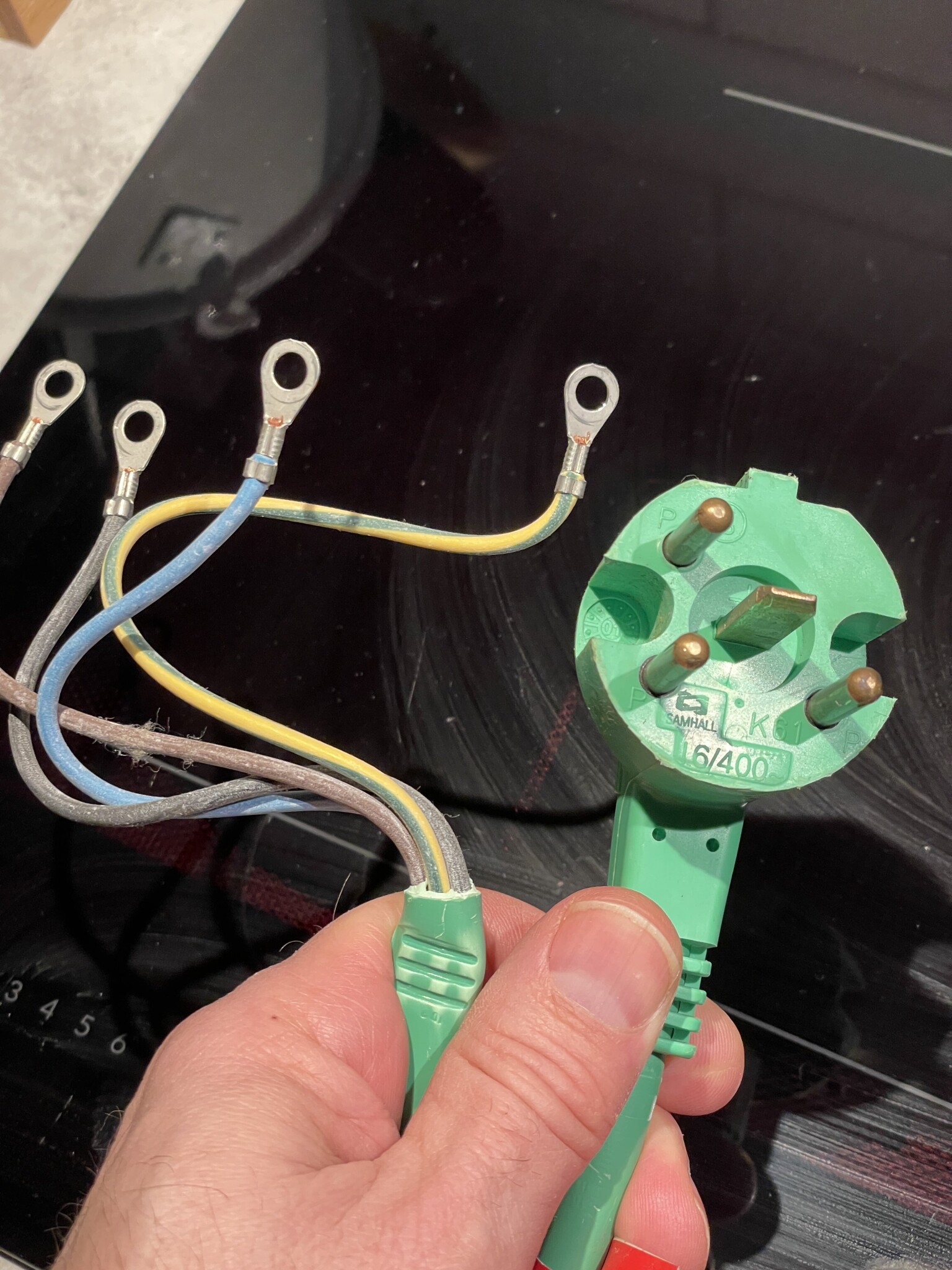

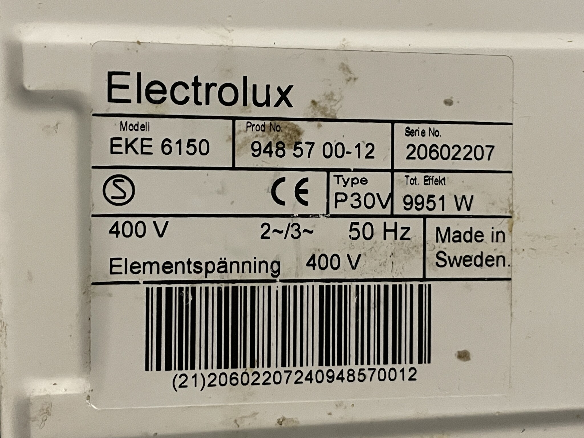

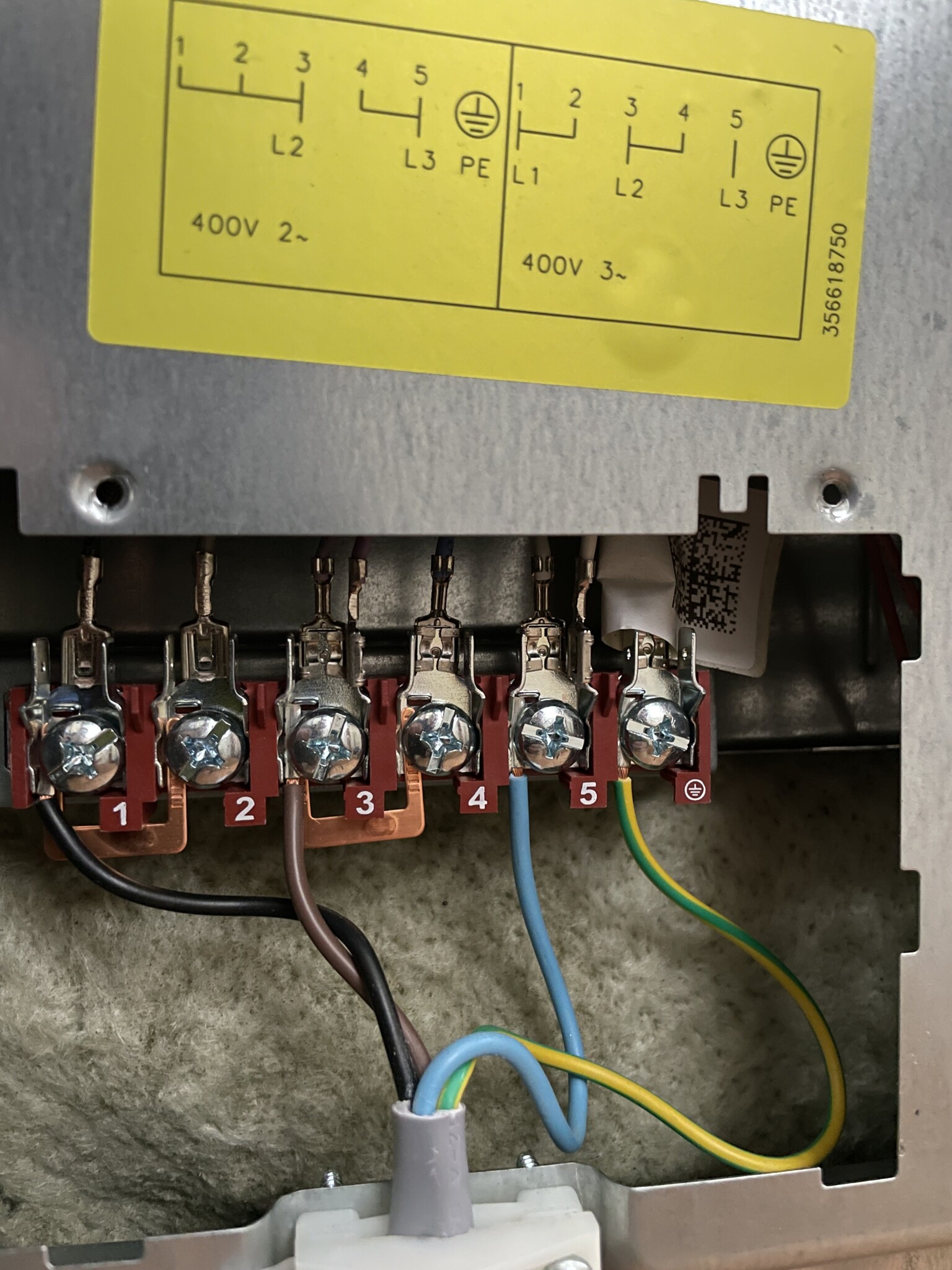

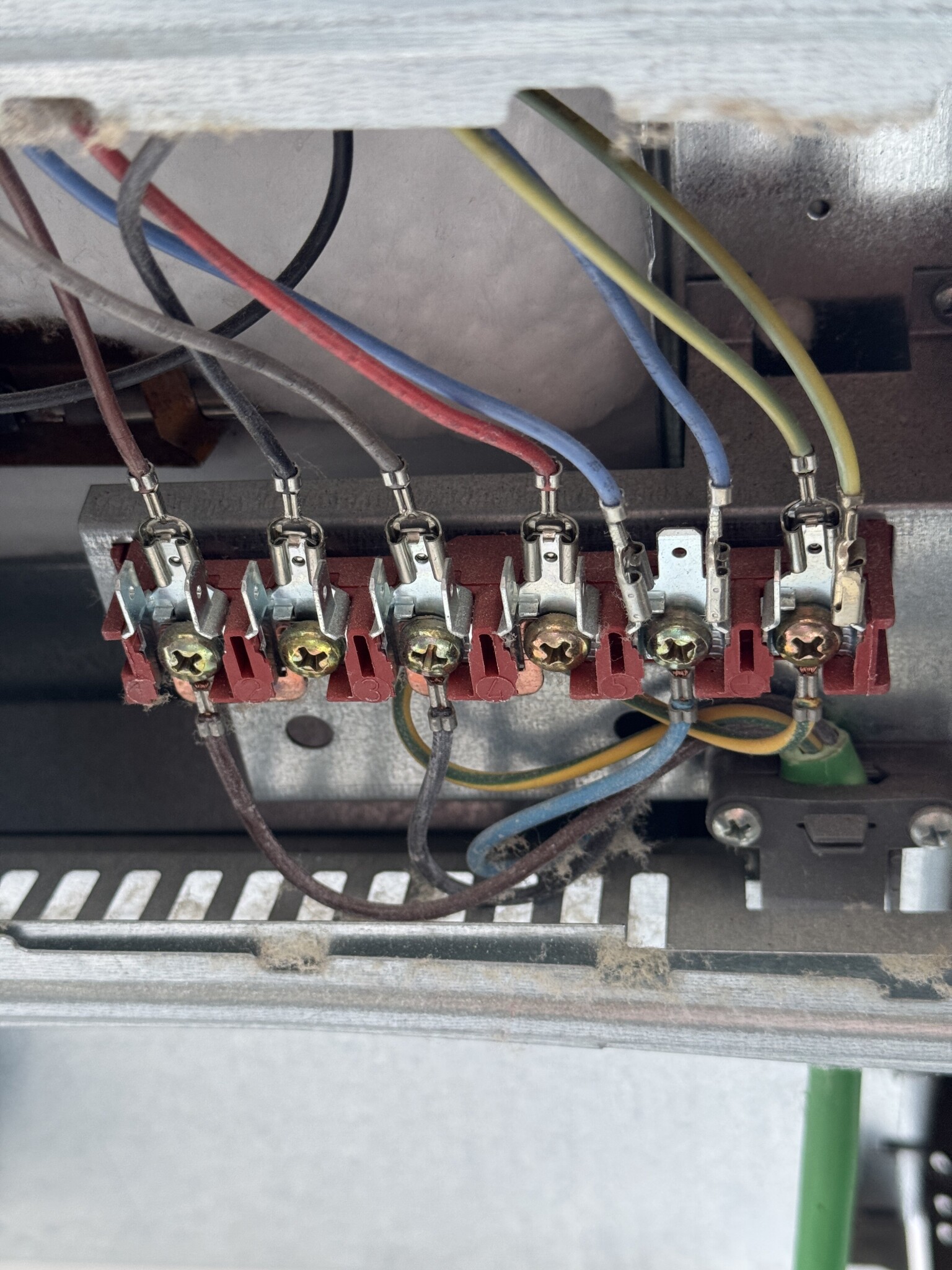

Köpt begagnad spis nr 1: (EKC7051BOW) som ersätter en lite äldre spis nr2: (EKE6150). Närbild på etikett från Electrolux spis modell EKE 6150, visar specifikationer som spänning, effekt och serie- och produktnummer.
Eftersom kabeln till spis nr 1 saknar stickkontakt tänkte jag flytta kabeln med stickkontakt från spis nr 2 enligt samma positioner: Anslutningar och kablar på baksidan av en spis, med olika färger som visar kopplingspunkter för elektrisk anslutning.
Hand håller en grön stickkontakt med flera synliga färgkodade kablar över en svart spishäll.
till spis nr 1.
Vad säger ni med el kompetens om det?
Måste jag ta dit en elektriker?
Fritidshus i skärgård.
Den gamla som hade den kabeln med den stickproppen är då är en ren 400 V spis, nollstiftet saknas,men läs på skylten på gamla spisen. Ska stå 400 V och inget N. Den nya är även den en ren 400V enligt skylten.Kopplas lika i nya spisen och plug and play.Står säkert på en skylt hur det ska kopplas i spisen.
Är du säker på att gamla och nya spisen har anslutningarna på exakt samma positioner?

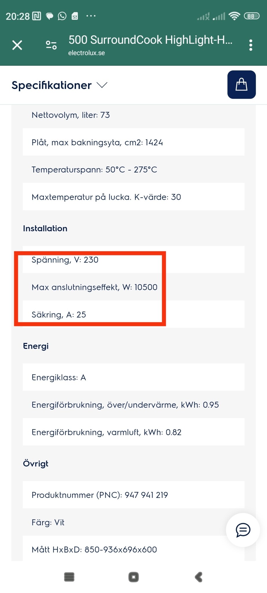

Vänta lite, enligt manualen på den nya är den 230v och kräver då nolla.
Då måste du ha ny sladd med nolla i och veta att nolla finns i vägguttaget.
  • Specifikationer för Electrolux 500 SurroundCook ugn; Spänning: 230V, Max anslutningseffekt: 10500W, Säkring: 25A, energiklass: A.

När byttes det positioner på spisar,har sett ut så däri utminnes tider.Och den plint som visas är en ren 400V med endast 3 ledare +jord, t.o.m blecken ligger för 400V.
rolfino
Skylten är till den gamla spisen.
Pekade på länken och fick samma som dig 230 elementspänning, ska vara 3faser + noll + jord,inget bra med den kabeln som saknar nollstift.

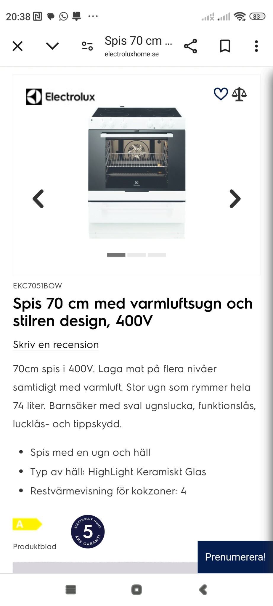

Mysteriet tätnar, samma beteckning finns som 400V?
Vi behöver bild på nya spisens etikett för att veta...
Enligt Electrolux levererades den med perilex.
  • Vit spis med varmluftsugn, Electrolux, 70 cm bred, 400V, med plan metallpanel och HighLight keramiskt glas. Barnsäker och stilren design.

Tack.

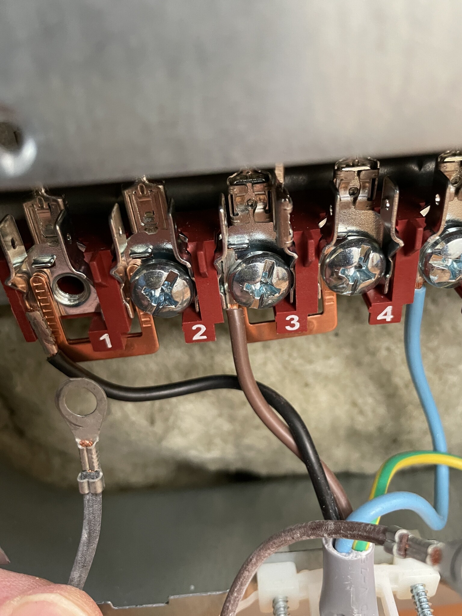

Nej, färgerna på kablarna i sladden matchar inte positionerna på Pos 1 och 3 om man jämför. Se bild 1.
Pos 1 = Brun i gamla spisen men Svart i nya.
Pos 3 = Svart i gamla spisen men Brun i nya.
Pos 5 = Blå i både gamla och nya.
Pos = 6 Jord i både gamla och nya.
Kan jag då bara switcha brun och svart så det överensstämmer?
Någon som har en lösning på infästning då öglorna har för liten diameter för nya spisens skruv infästning?
Finns det ett sätt att förankra bara avskalad (och förtennad) kabel på ett säkert sätt? Se bild 2.

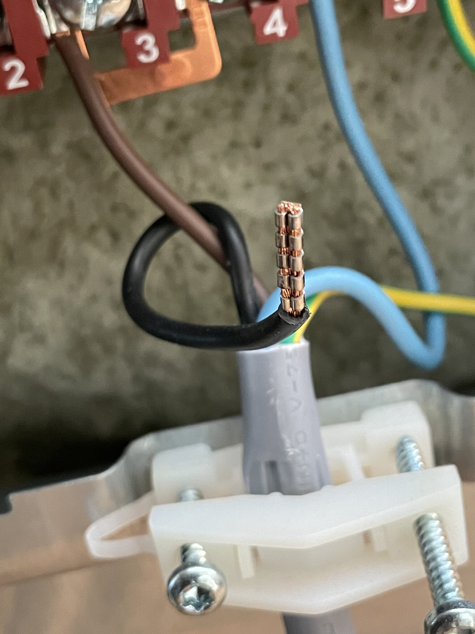

Bild 3 ger nog facit på en del frågor?

  • Kabelanslutningar i spisens kopplingsbox med numrerade skruvplintar och färgkodade ledningar: svart, brun, blå och grön/gul.
Om bild 3 är hur det ser ut nu på nya spisen med stickproppen som saknar noll stiftet så borde det funka...om alla 3 faserna finns i vägguttaget.

Tack!
Ja, alla 3 faserna finns i vägguttaget. Är det alltså okej om brun och svart byter position från 1 & 3 till 3 & 1 så länge blå (5) och jord (6) sätts lika?
Jag kan ju också skruva färgerna på nya spisen exakt på samma positioner som på gamla?
Om du glömmer färgerna och bara tänker tre faser så borde du inse svaret. Både den gamla och nya sladden har tre fasledare och en skyddsledare. Du ser på vilka terminaler den gamla sladden har sina tre fasledare. Koppla in din nya sladd på samma terminaler. Vilken (färg)ordning spelar ingen roll.
Om du har en borr maskin kanske du kan borra upp hålen i ringkabelskorna? Annars är det inga problem med att klippa bort dem, skala ledarna 2 cm, tvinna den med vänster hand (motsols sett från ledaränden), vira den som ett U över skruven från vänster till höger, dra åt och kontrollera att det sitter bra.
