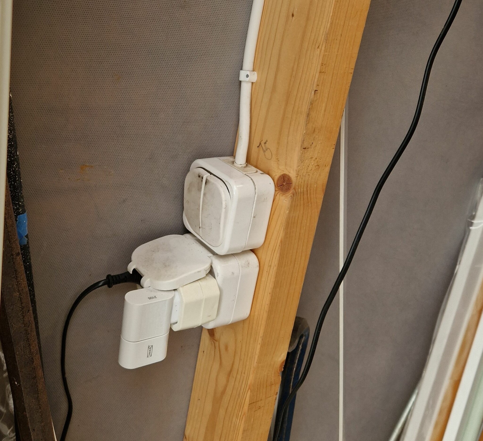

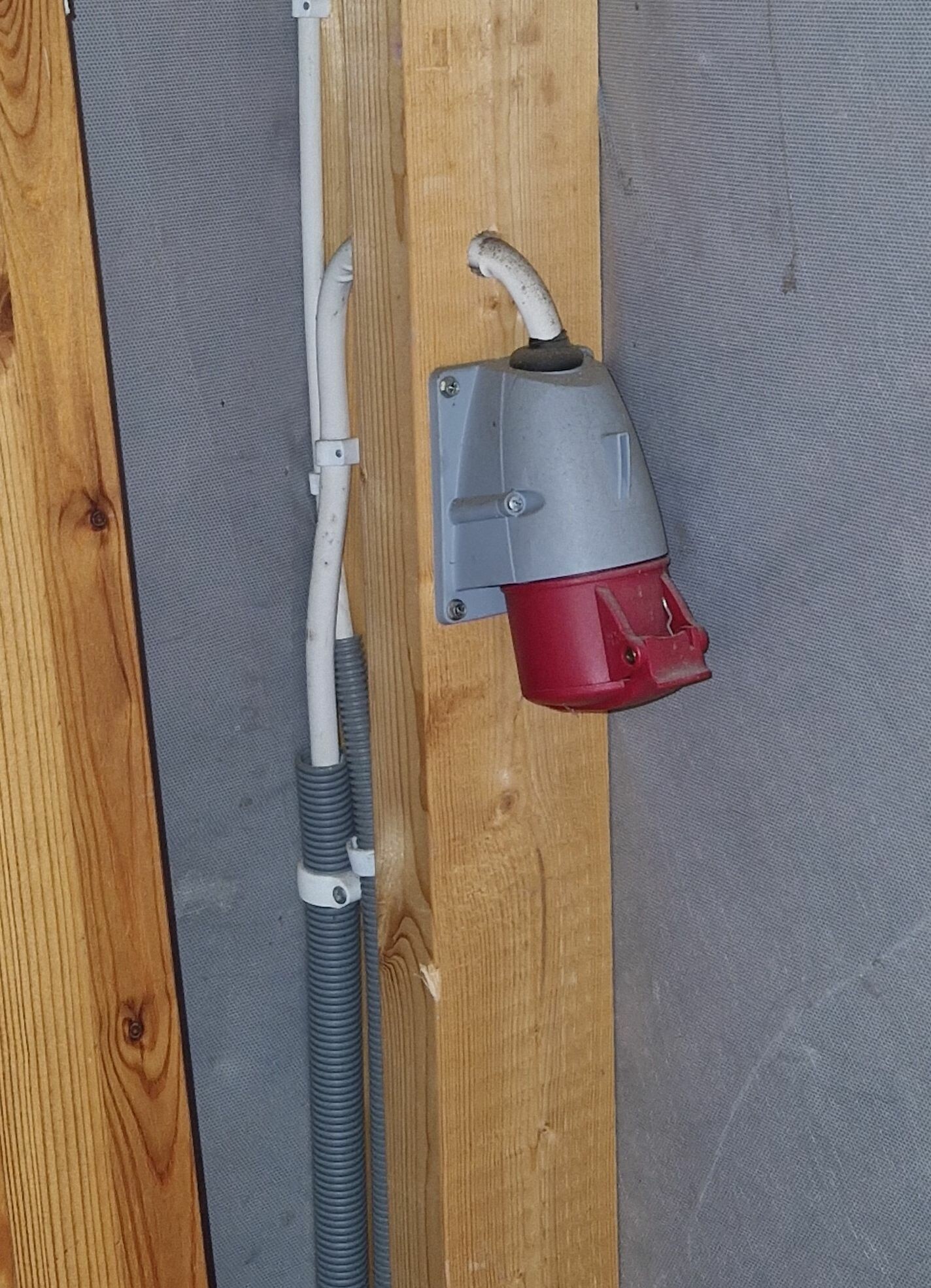

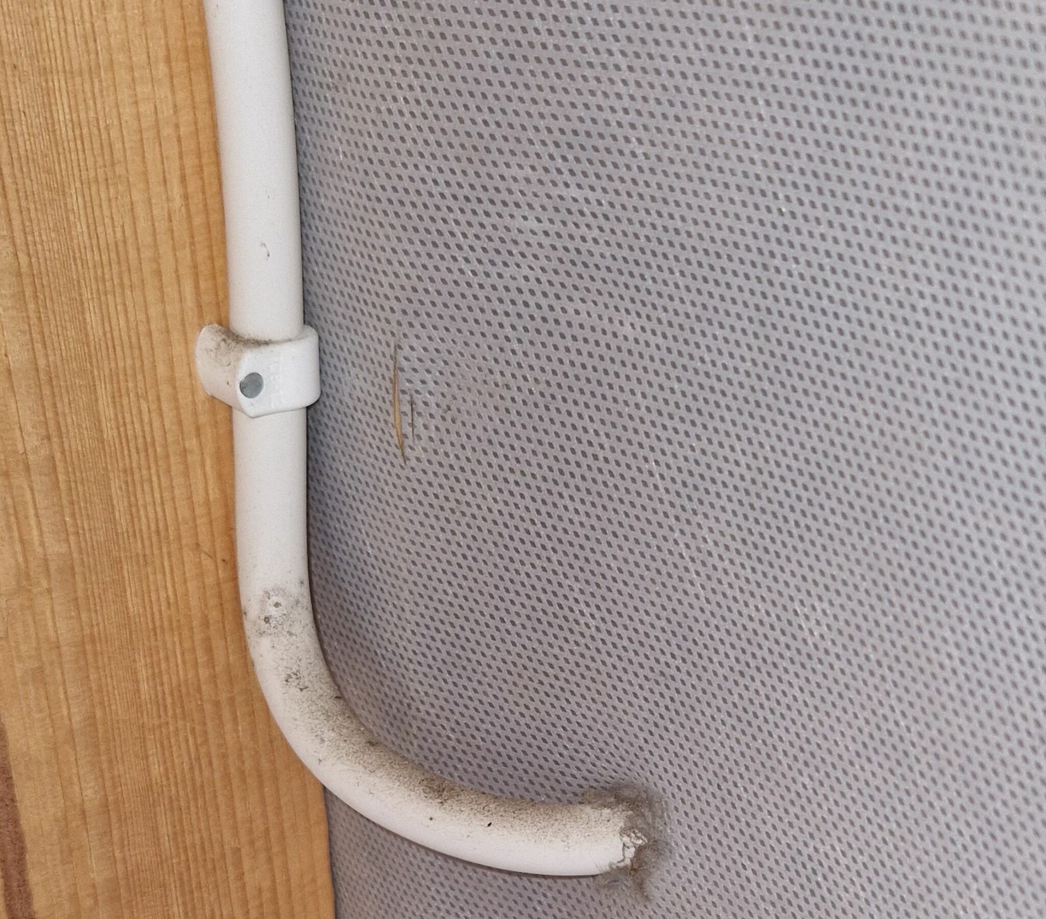

Vi har ett mindre förråd byggt 2008 som vi ska isolera. De som byggde huset (inte vi) valde att inte isolera förrådet vid byggnationen, därmed installerades el därefter (se bilder). Annars är förrådet förberett för isolering. Vår plan är att isolera (mineralull) och sätta upp en träskiva (plywood eller OSB). Nya eluttag ska sättas på plats med apparatdosa, kabelrör/slang. Men hur ska jag tänka gällande all befintlig el? Behöver allt monteras bort eller kan jag "sätta igen" (isolera över/runt) befintliga kablar (vad säger regelverk om detta)? Jag vill anlita en elektriker för själva jobbet, men själv göra förberedelser i den mån det är möjligt.
Så frågan jag vill få svar på är; Behöver all befintlig el tas bort (och ersättas av rör och nya kablar)? Vad kan jag göra själv - vad måste en elektriker göra?

Inkommande el kommer via rör i platta (gjuten) upp längs en hörnstolpe - även 400V som kommer i separatrör.

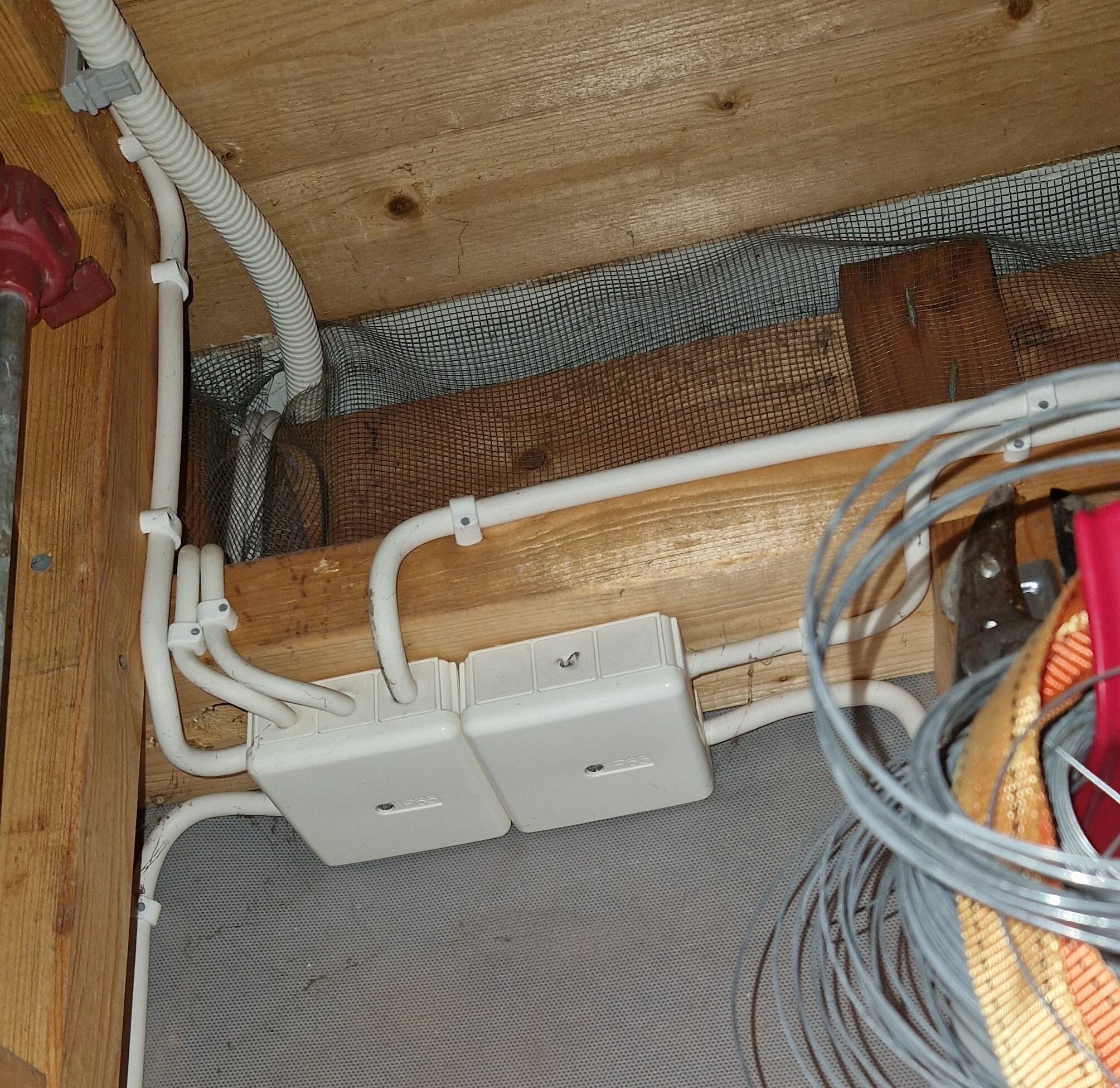

Styrning av ljusknappar och vidarekoppling till bl.a. garaget (sitter ihop med förråd) sker strax under taket. Jag tänker att detta vill man kanske kunna komma åt i framtiden.

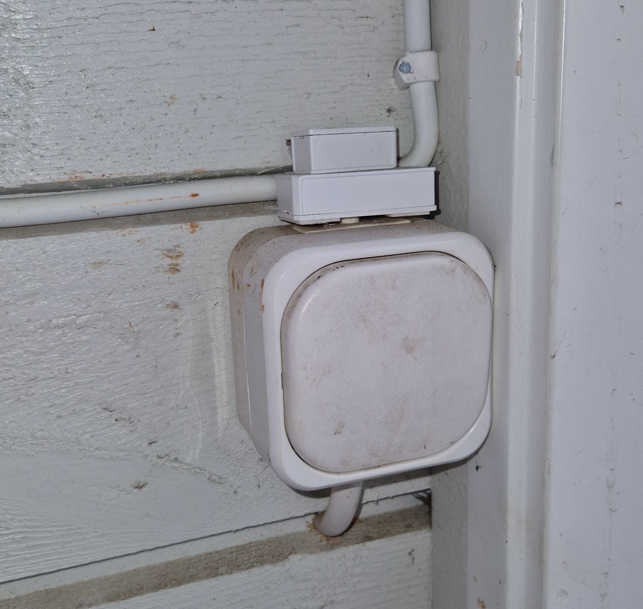

Garagets ljusknapp är borrad rakt genom väggen - behöver denna ändras om väggen isoleras på "andra sidan väggen"?
Förrådets ljusknapp(ar) behöver naturligtvis flyttas - men kan kabeln behållas (och då ledas in i en apparatdosa?)
Alla dosor skall vara åtkomliga efter att innerväggar monterats så de fyrkantiga dosorna på bild två måste bytas. Kabel får dras dolt i vägg men det rekommenderas inte.
Rent krasst får du inte göra något själv.

Men den får inte ligga klamrad och ska dragavlastas i ändarna mm mm. Så det är INTE fritt fram att bygga in dom klamrade kablarnazarkov skrev:

Det där bör byggas om av en elektriker innan du isolerar.
Tack för era svar - Jag kontaktar en lokal elfirma så det blir rätt från början.
