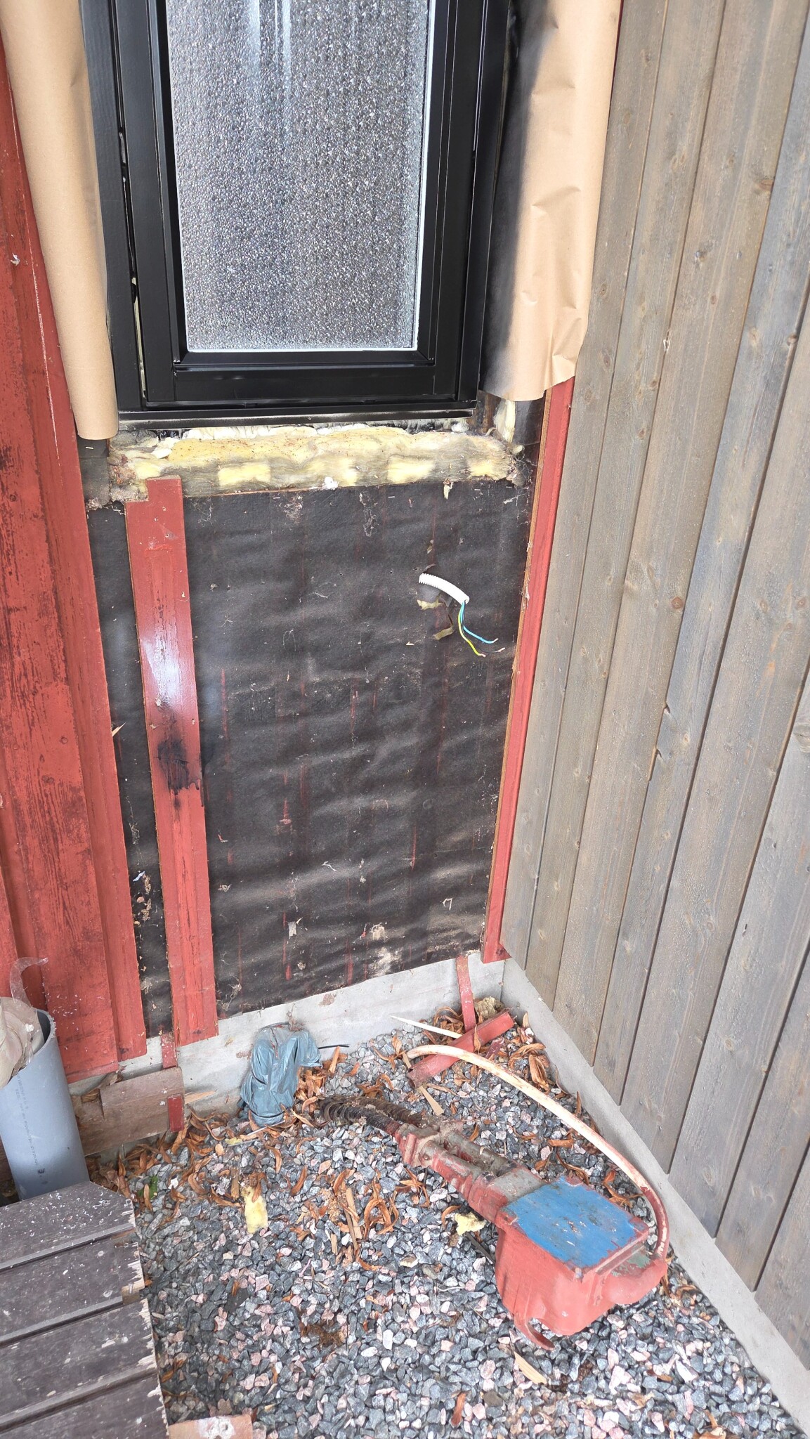

Hej.
Ska byta panel till lika som på garaget till höger. Hur gör jag på huset ? Är inte plastat invändigt, ska jag spara den svarta pappen eller riva ner och sätta vindpapp modell modern? Det blir även luftspalt bakom panelen på ca 25mm. image-1361611069829852003.jpg

Är den hel och ok skick finns det ingen mening med att byta bara för att. Men ofta blir den rätt trasig när man river panel.
