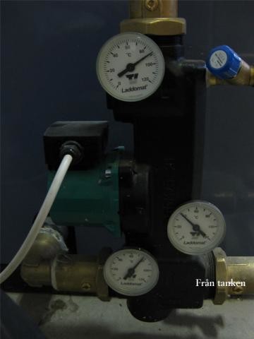

Skickar med en bild på hur laddomaten står mot slutet av eldningen. Jag skrev nog fel förut. Kan hända att den jag märkt med "Från tanken" ganska snabbt går upp till 60 grader - får kolla det vid nästa eldning. Är min "från tanken" på bilden och "retur till panna" samma?

Vid uppstart så cirkulerar vattnet panna topp/botten & då stiger mätarna hyffsat lika till termostaten öppnar då retur tank håller bottentemp från tankar. Eftersom det tar sån tid att få pannan varm låter det som laddomaten krånglar, kanske luft i systemet? Min innova letar sig upp i temp på en liten startbrasa har iofs halvmeters björk.

Retur till pannan kallar jag den som sitter strax innan pannan och visar ca 60 grader. Helt OK, tycker jag så där kan det inte vara fel enl. min mening. " Från tanken" blandas med den 90-gradiga pannvatten ( översta termometer) och det blir ca 60 grader varm - den blandning som jag kallar "retur till pannan".Lars K skrev:Gaia:

Ska kolla plåten och när du säger det pr95, så är nog pumpen på högsta varv - av någon anledning lämnade röris den så... Hmm, vet inte vilken termostat han satte i. Kan någon förklara de praktiska skillnaderna med de olika termostaterna - för och nackdelar mm.
