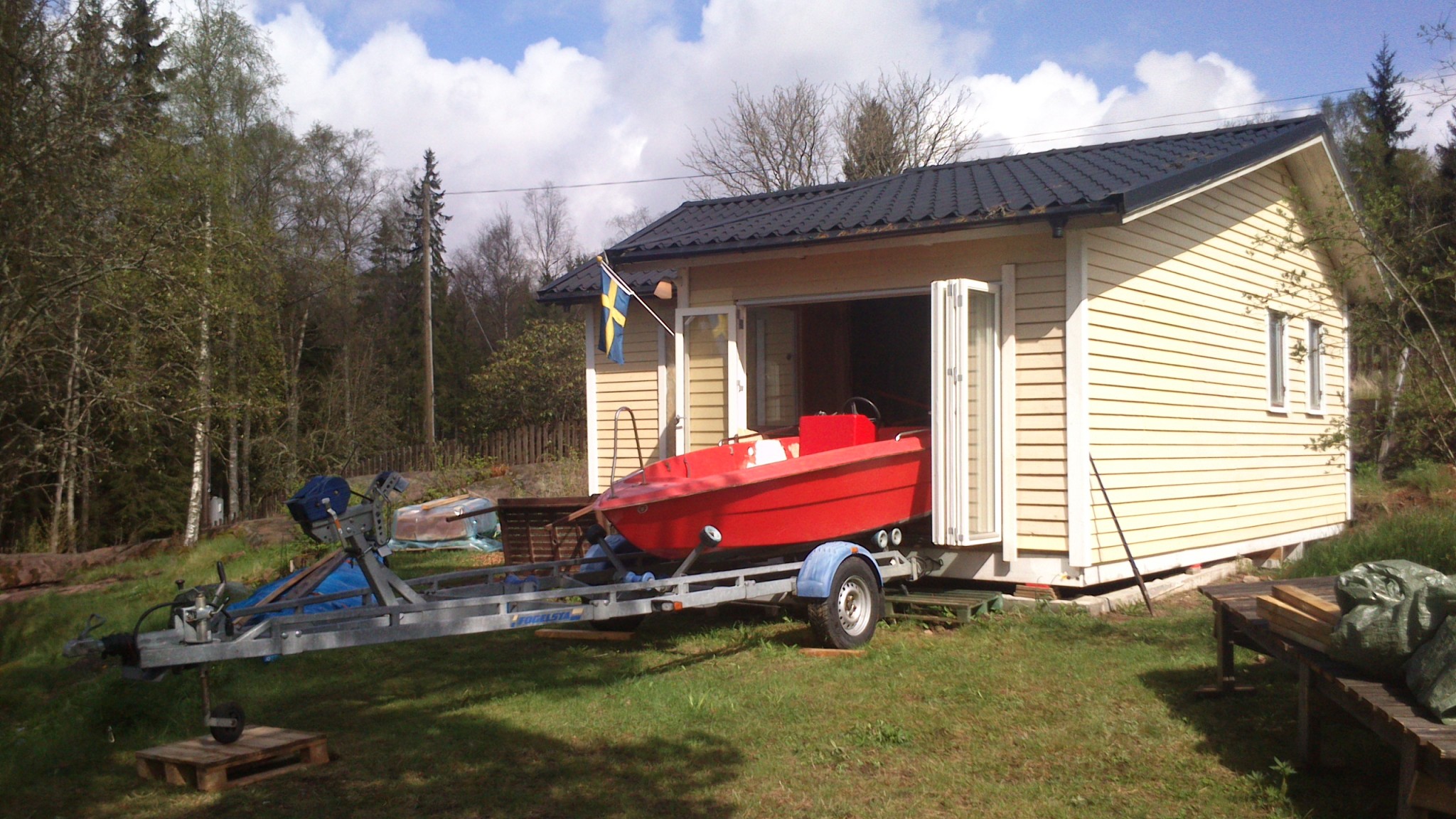

En baxarsekt! Fasen, det skulle man vart medlem i när man helt på egen hand baxade båtfan både in i och ut ur sommarstugan för några år sedan! Å andra sidan, själv är ibland bäste dräng, och inte behövde jag dela kakorna med någon annan heller.
Tråkigt bara att jag nu när jag egentligen skulle behöva baxa in båtfan igen, ja då har någon jäkel (jag) ställt ett jämrans kök i vägen!
Hmmm... finns det någon baxarsekt i Göteborg tro? Visserligen står några av di däringa kranarna kvar, men nackdelen med dem är att deras geografiska upptagningsområde är något begränsat.... Jaja, trevliga baxarevents på er!
edit: Höll ju på att glömma bilden...

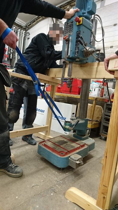

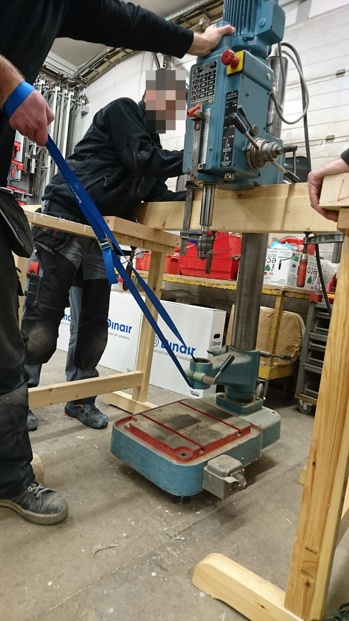

Ibland så tar vi in en dryg teorikonsult från norr som oftast presenterar en avancerad lösning en stund efter att baxandet är avklarat. Men i undantagsfall så presenteras lösningen i förväg och en gång så implementerades den faktiskt också, just i samband med ett lyft av en större pelarborr.
Här har vi lagt en bjälke tvärs över två stadiga bockar. Bjälken pallades upp så den precis gick in under huvudet på borren när det var i sitt högsta läge. Når sedan huvudet vevades ner så landade det på bjälken och istället så lyftes pelaren och foten upp från golvet.
Notera också spännbandet för att hindra maskinen från att tippa över.
Jag vet inte om detta direkt hjälper när man ska få upp maskinen på ett släp men skall man få upp den på en pall eller ett underrede så fungerar det utmärkt.
Jag vet inte om uppfinnaren vill stoltsera på bild så jag valde att försöka pixla ansiktet på vederbörande.

Ditt tidigare inlägg kom medan jag jobbade med pixlingen, jag orkade inte fråga om det var OK att publicera bilden opixlad. Jag vet att det i något sammanhang efterfrågades bilder på detta momentet och att jag hade ett svagt minne av att jag sett några. Men det var först nu som jag blev färdig att leta runt lite och hittade dem i min egen telefon.mattiasp skrev:
@ToRy, naturligtvis är säkerhetstänket viktigt. Det kontrolleras alltid noga av överstebaxachefen personligen. Även fotografen har godkända skyddsskor och knäskydd.
