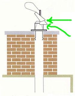

Efter en sommar utan något självdrag i ventkanaler och inrykning vid eldning så måste jag hitta på något. Har någon erfarenhet av skorstensdansare, skorstenshuv både tunnel och kinahatt, aspirator?, en blandning av alla? Ger någon av dessa märkbart bättre drag? Några tester som gjort?
Har tittat på hur skorstensdansaren ser ut men är tveksam till att den är optimalt byggd. Dom som säljs kanske bara byggs efter hur man tror sej att dom ska vara och inte efter hänsyn till kanalstorlek, medelvindstyrka osv. Är det en typ av ejektor som "sliter" med luft från kanalen eller fungerar dom som ett segel och skapar undertryck bakom?
Aspiratorn suger ju mera luft ju mer det blåser, borde det inte gå att växla den på något sätt så att den inte kan varva mer än nödvändigt? Vill ju inte suga ur all värme bara för att det blåser hejdlöst.

Om man förser en vinddriven ventilator med en enkel typ av varvtalsreglering, den typen med två kulor som vid högre varv ökar svängradien och därmed begränsar farten. Den typen av reglering sitter ju bla i gamla ångmaskiner.
På det sätter borde den snurra lagomt vid lite vind och inte toksnurra vid mycket vind
