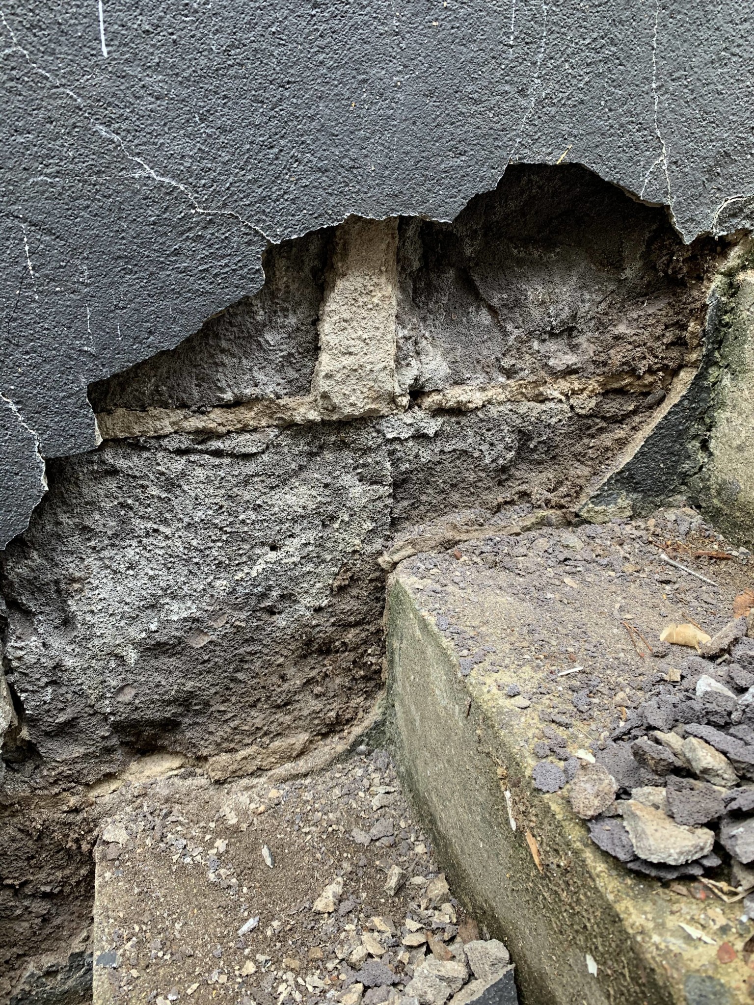

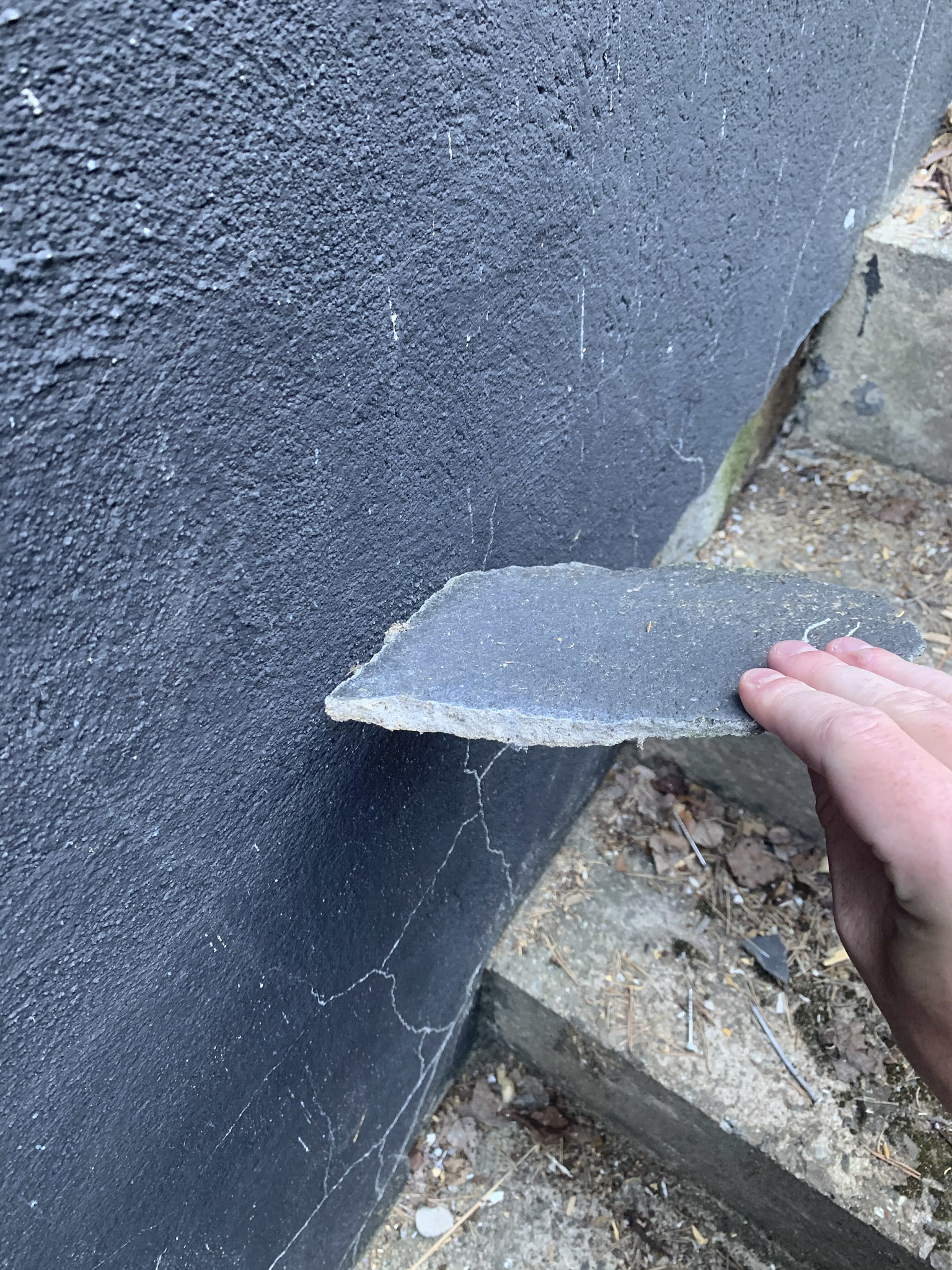

Det är ju ofta(alltid) ganska fuktigt och "rått" där nere så det är sällan det torkar upp ordentligt. Möjligen vid någon längre period med värme utan nederbörd. Verkar som att nuvarande tjocklek är typ (0.5-1 cm). Se bild.
Vilken av 133 eller 222 skulle du köra på isåfall? Vad har dom för nackdelar/fördelar?

Jag hade kört 222 genom hela men det finns varianten om du är osäker på torktider och det är ganska blött ändå.
Putsa ut allt utom 3-5 mm med 222, vänta två dagar och gör det sista med 133 så är det mycket lättare för att få en snyggare finish ,minimerar krympsprickor och få ihop en bättre skarv
Förstår jag rätt om du menar att jag ska köra 222 typ 3-5 mm tjockt och sen avsluta med 133 för att komma upp i samma höjd som den gamla putsen? Skulle det rent tekniskt gå att köra 222 hela tjockleken? Alltså knacka bort allt det dåliga och sen på med 222 över hela bara?L Lerstenstegel skrev:

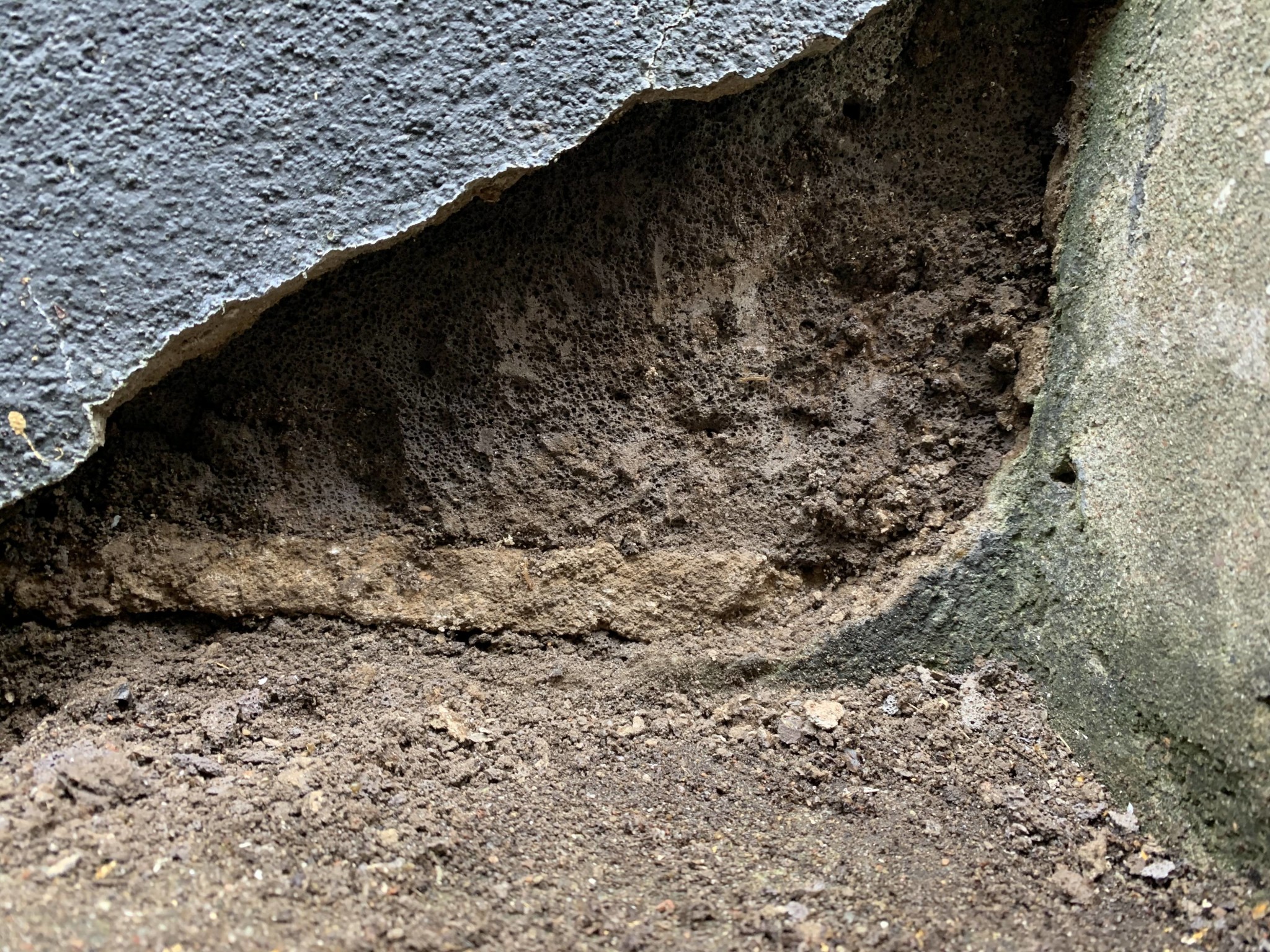

Liten uppdatering.. började försiktigt riva bort lite och konstaterar att det inte alls är betong utan blåbetong/lättbetong.
Kan jag fortfarande köra på samma typ av puts som tipsats om ovan eller är det andra grejer som gäller för blåbetong?
Du skall enligt dagens praxis ha lågalkaliska bruk.
Nu vet jag inte exakt hur du tänkt upplägget innan du fann blåbetongen.
Men grunda med Vitgrund, typ Weber 105 och därefter Weber 130 till utstockningen.
Till ytputs kan du välja det du tänkt innan.

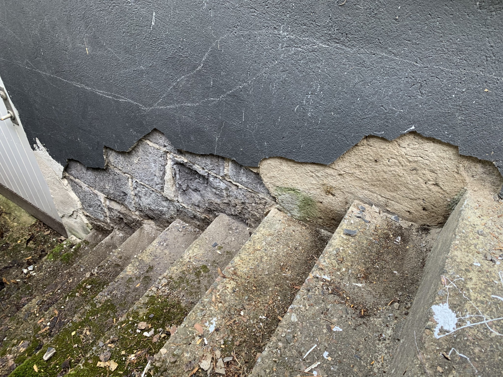

Okej nu är allt det lösa borta. Det är inte supermycket trots allt.
Ser det här görbart ut för en normalhändig novis eller ska jag ringa efter någon som gjort det här förr?
Fixar jag att få det hyfsat tror ni?

En till fråga som dök upp är hur jag ska göra med vitgrunden? Ska den bara läggas på ett tunt heltäckande lager? Jag ska alltså inte använda den för att fylla upp håligheter och liknande med utan det gör jag sen med putsbruket?
Ungefär hur lång tid behöver grunden torka innan jag kan lägga på bruket?
Du slammar med vitgrunden, den skall vara lös i konsistensen. Håligheter lagar du med utstockningen.
Dagen efter grundning skall utstockningen upp. Tänk på att inte överstiga tillverkarens rekommendationer på skikttjocklek, det kan orsaka krympsprickor och dålig vidhäftning. Lokala/mindre ojämnheten kan man överstiga något, men inte över hela ytan om du inte har koll på vad du gör.
om du skall upp med ytputs på utstockningen, eller behöver lägga på i flera skikt, så tänkt på att riva av utstockningen med spikbräda eller våffla när den brunnit till sig så du får bra vidhäftning av nästa påslag dagen efter.
