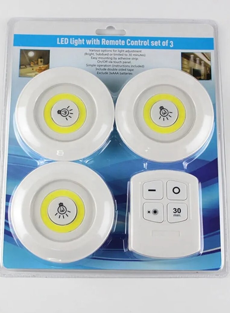

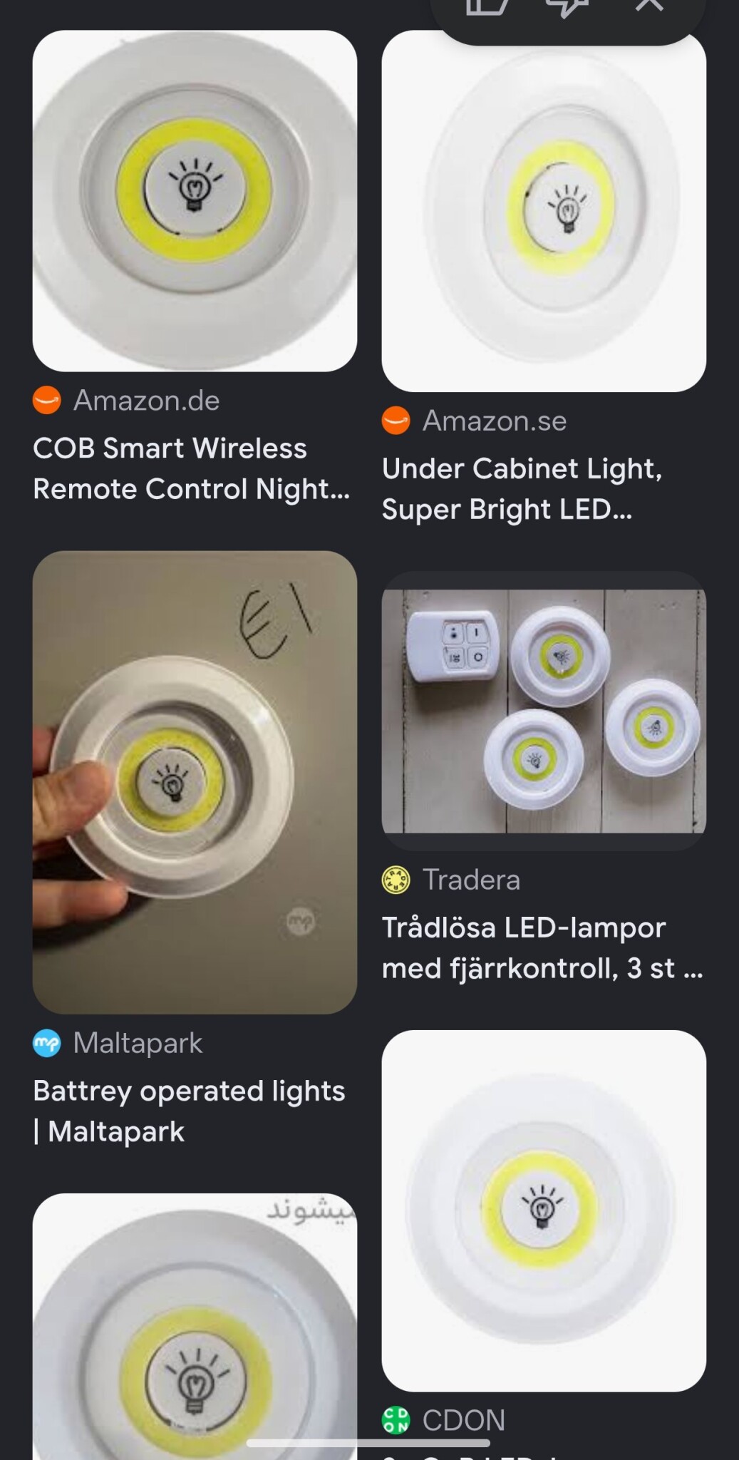

Jag tror dessa jag har kommer från Kjell eller Claes Ohlson. Jag kan tänka mig samma lampor säljs med olika brands/förpackningar. Lamporna av klassisk billig kina/Temu-plast : tunn, spröd och gulaktig.
Lyste bra och passade utmärkt i ett av mina skåp hemma. En armatur använde jag, och hade 3st nya kavlitetsbatterier i. Använde lampan i 15 sekunder kanske. Har haft batterierna i kanske i 5 månader. Nu helt dött - ingen ljus alls.
Är det vanligt att batteriprylar generellt alltid suger ström trots avstängd? Men i detta fall känns det helt orimligt mycket tjuvström. Helt orimligt förbrukning av batterier om jag inte använder ljuset.
Med tanke på att de är fjärrstyrda måste det ju finnas en radiomottagare i lampan som drar lite ström. Så det är nog helt normalt. Själv irriterar jag mig mest på att dessa prylar alltsom oftast har ett onödigt litet batteri.
Jag använder inte fjärren, men din tanke stämmer säkert ändå. Skulle vara bra om man kunde döda radiofunktionen, men knappast troligt (mycket liten krets med komponenter)

Har du uteslutit batterierna?
Ja, hur skall lamporna veta att du inte använder fjärren? Att bara ligga och lyssna efter en signal kostar också batteri, även om det aldrig kommer någon.

Det förstår jag mycket väl, men jag uttryckte mig kanske dåligt.
Du menar att det kanske är lampan det är fel på? Teoretiskt skulle det kunna vara så, men chansen är liten. Ska ändå testa med nya batterier.
Nej, jag menade att det rent teoretiskt kan vara dåliga batterier även om dom är färska och av ett känt märke.
