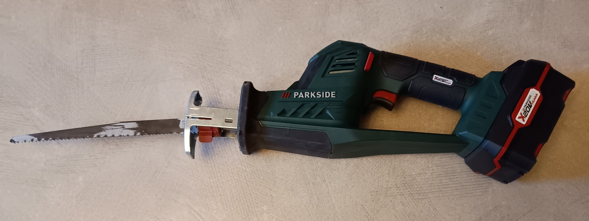

Har du mindre behov är Lidls batteridrivna såg värd att prova. Fungerar utmärkt på 10-12 centimeter grova grenar. Har sågat upp en stam från ett körsbärsträd som var över tjugo centimeter och där fick sågen jobba och det tog tid, men för mindre arbeten fungerar den utmärkt.
  • Batteridriven såg från Parkside med grön och svart design, lämplig för mindre träarbeten.
