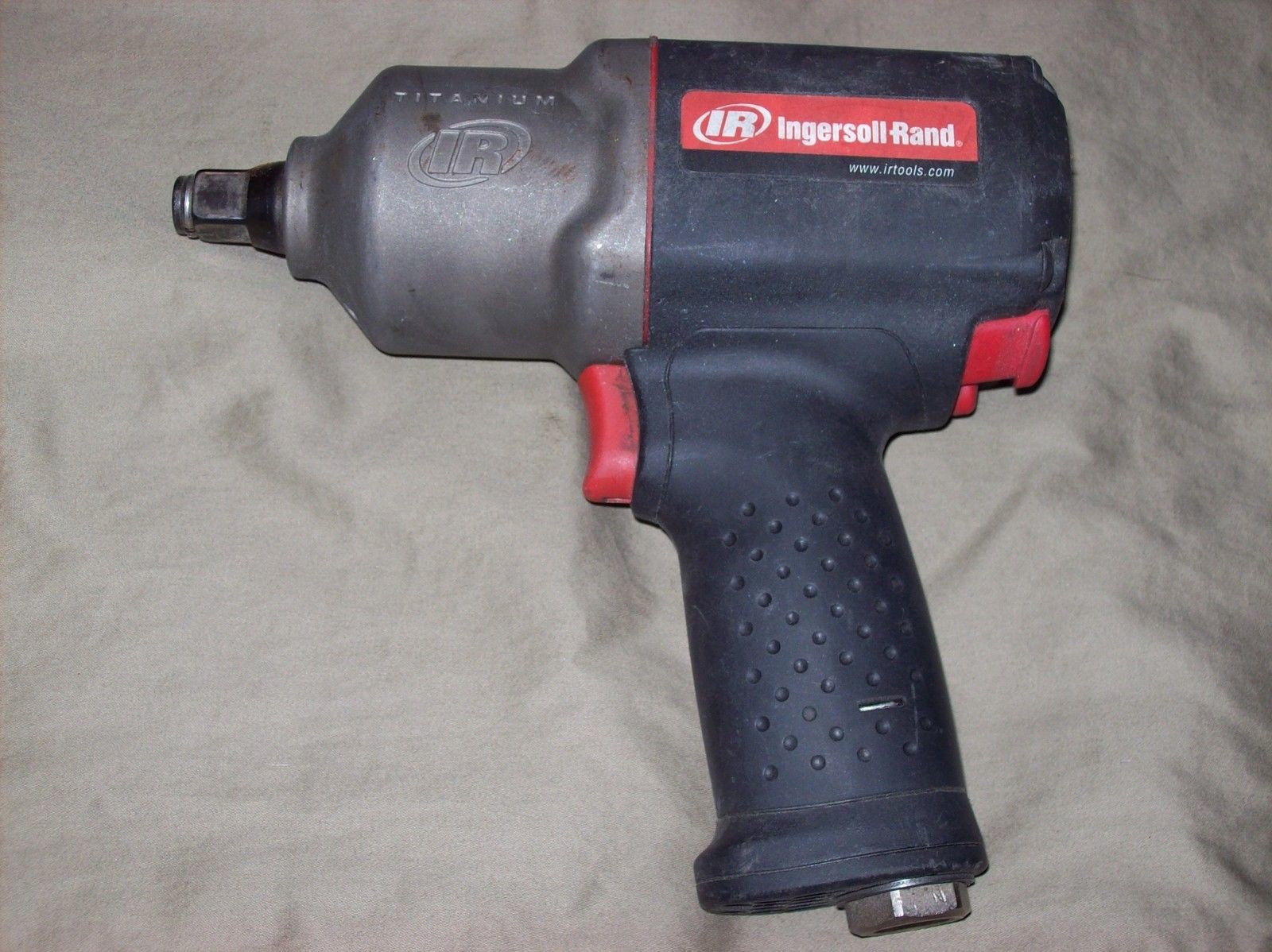

Det blir nog en 1/4 slang till dyckertpistolen. Men till min ingersoll mutterdragare ska man väl ha större dimension? Ska jag köpa på 3/8 då eller 1/2?

Flexzillan kommer utan kopplingar så det är bara att skruva dit det man vill ha. Har för mig att det är 3/4 NPT på 1/4 slangen men det funkar med R 3/4 också.
Det borde räcka med 3/8 slang för mutterdragaren. Jag har 3/8 till min dragare och det funkar att byta däck. 1/2 ger givet vis lite mer luft men blir klumpigare också.
