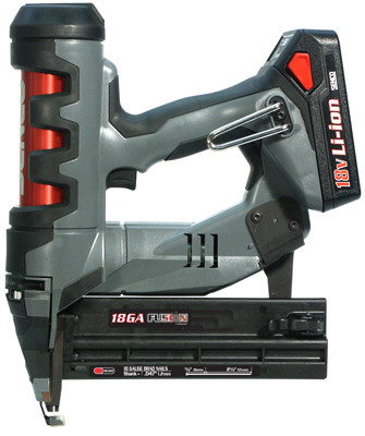

Jag kör Senco F-18. Efter ha släpat runt kompressor och slang så tröttnade jag och köpte riktiga grejer, ångrar mig inte en sekund.

Den robertSan länkar till fattar jag det som är Gas + batteri, Sencon som StefanN pratar om är rent batteri.
Rena batteripistoler är ofta väldigt dyra, kan man få Sencon för 3K enligt FredrikRs inlägg är nog det att se som väldigt billigt, men fortfarande ganska dyrt om man jämför en tryckluftdriven + kompressor. Kompressor är dessutom bra till så mycket annat, så jag tycker definitivt du ska gå den vägen.
Det är när man redan har kompressor & luftdriven dyckertpistol men ändå vill ha lite mer (typiskt för att man åker runt på många jobb i lägenheter där det är jobbigt att släpa kompressor), som man tittar på en batterimaskin.
