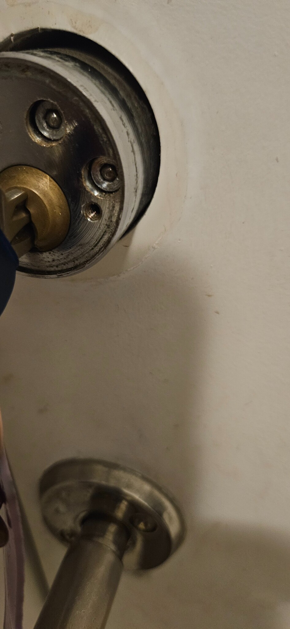

Hur tar man bort dessa runda på låset
  • Närbild på ett lås med runda fästen som håller det på plats.
Pluggarna borras bort sedan kan du lossa insexskruvarna.
Jag brukar sätta ett större insexbit och slå med hammaren så det blir lite platt så styr borren bättre.
