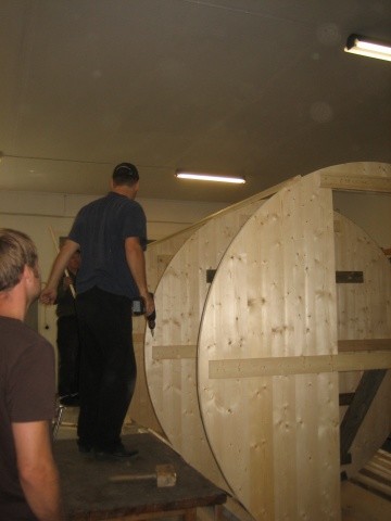

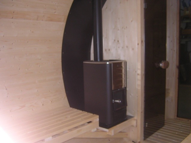

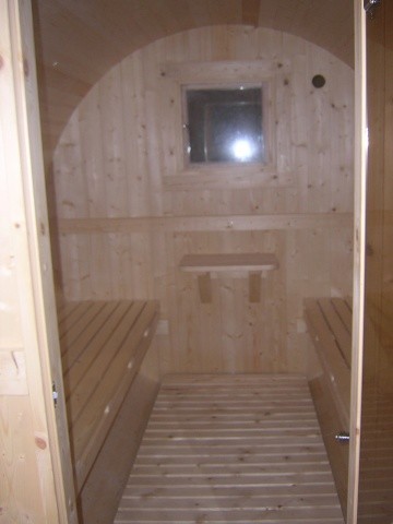

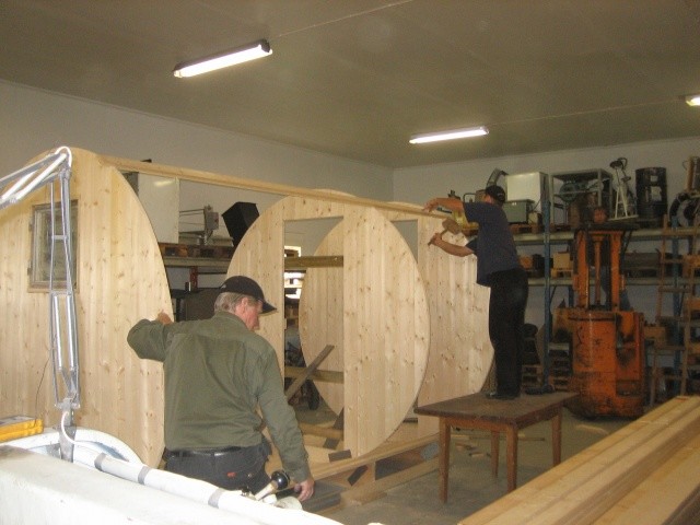

Har ej så mycket bilder men här kommer några.
Tsdoesds och 1 till

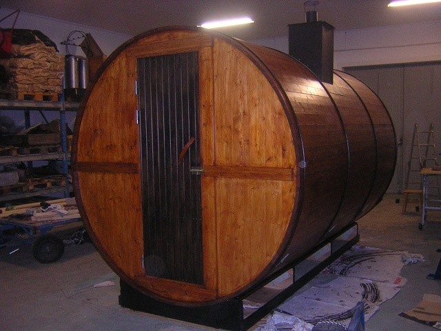

M mmotor skrev:
Nu har jag färdigställt min bastutunna , det gick bra (har ej snickrat förr) matreial kostnaden hamnade på ca 17.000 kr inklusive glas dörr i mellan vägg o Bastukamin.[bild]
Hej , Var skaffade du materialet någonstans? Och vilken material använde du?
M
Köpte virke på k-rauta , gran som är torkad.
