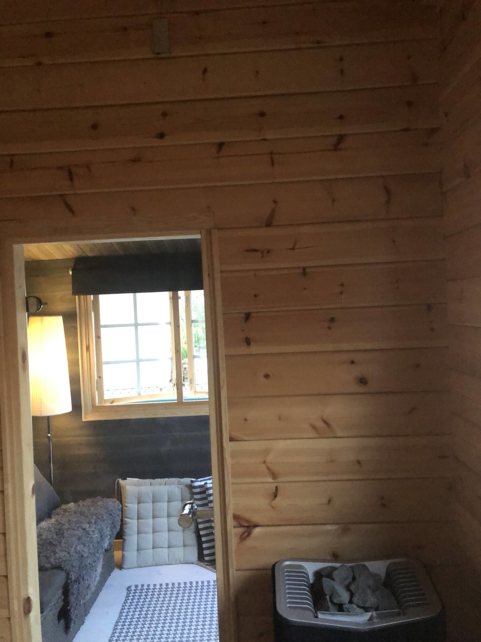

Sensorn ska sitta i samma höjd som ni sitter
Tog en bild för visa placering av sensorn ovanför dörren! Tacksam för alla tankar och råd!
Och inte ovanför kaminen

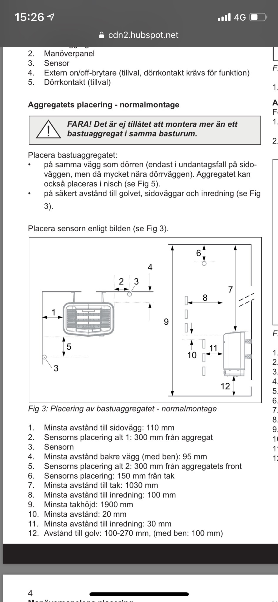

La upp en bild. Är den fel placerad tror du? Här är beskrivning från tylö.
  • Installationsschema för bastuaggregat med måttangivelser och sensorplacering.
H
Sensorn på mitt aggregat ska sitta över aggregatet och i taket lite beroende hur bastun är utformad.
Är det monterat rätt enligt instruktion?
