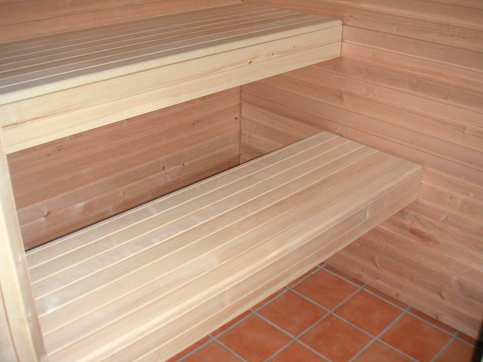

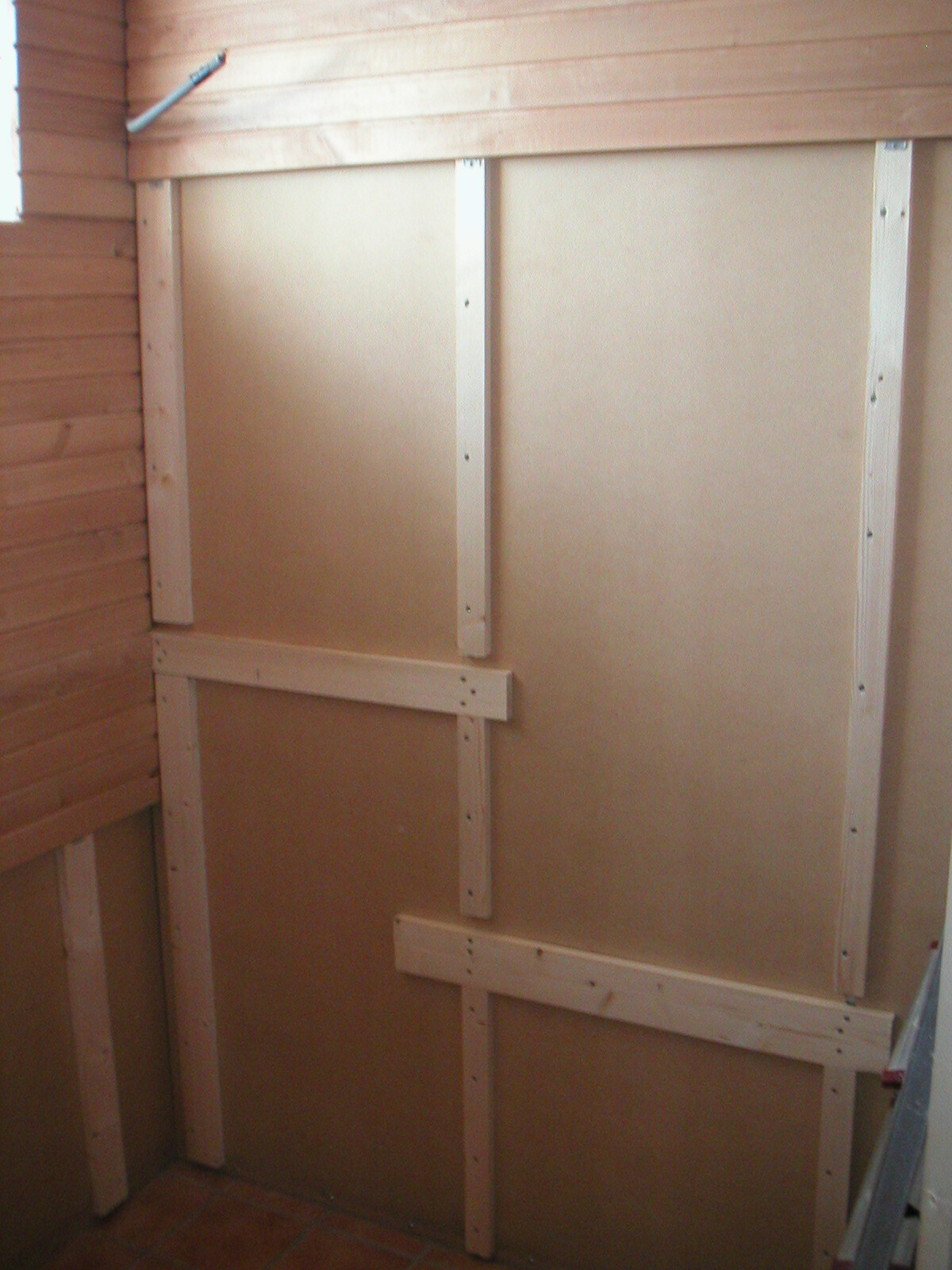

Snyggt! Låter ju likt min planerande konstruktion, mina lavar blir längre men borde fungera! Kottlade du någon bak i reglarna också eller bara med spikläkten/glespanelen?A AndersS skrev:
Inga kortlingar vad jag minns, utan ansåg att de stående läkten under som extra stöd var tillräckligt och de är ju även skruvade genom den liggande panelen.
Du kan ju fästa den övre som man oftast sitter på även med en skruv på långsidan.

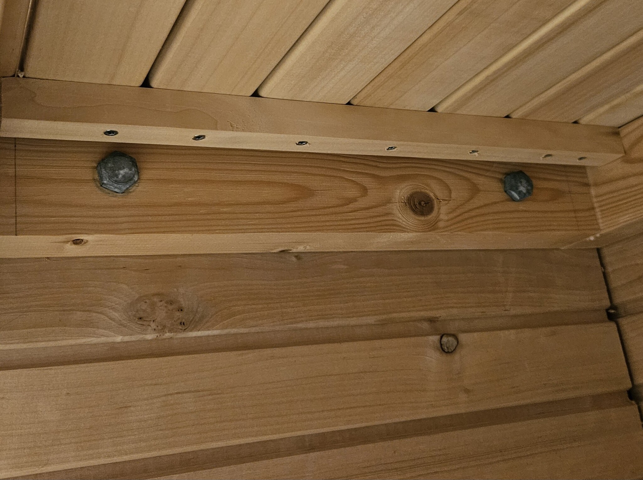

Så här är min ram fastsatt.
