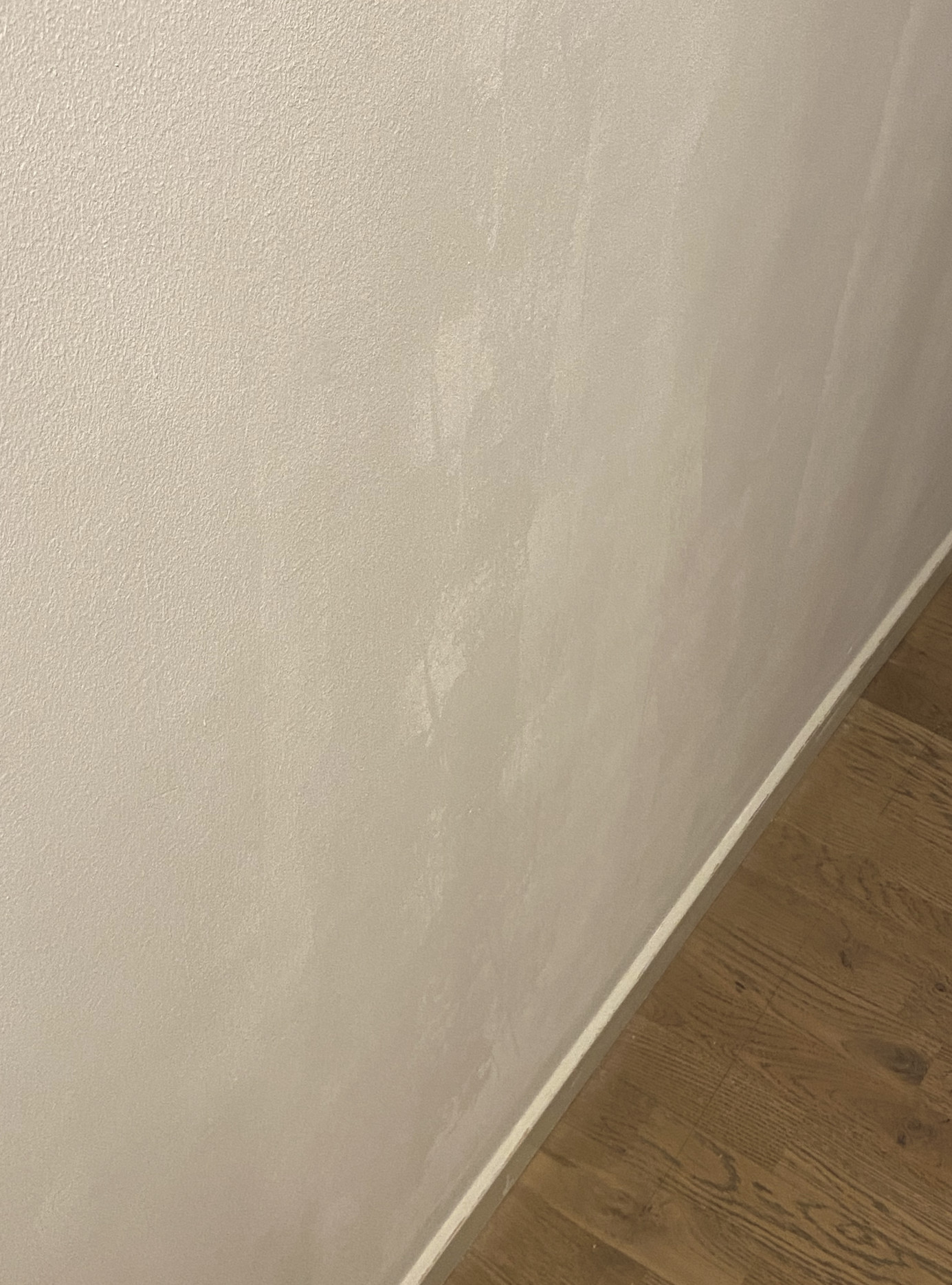

Jag har en flammig vägg som jag gärna hade velat "nollställa" inför ett nytt försök att få väggen fin. Har målat med grundfärg och två strykningar hitills.
I släpande ljus ser det ut som nedan, min idé var att slipa hela väggen med slipmaskin (med sandpapper korn 120), tvätta den och sedan köra på med huvudfärgen.
Vägg med ojämn målning och fläckar i släpande ljus, ovan trägolv.
Kanske dumma frågor, men är det såhär man brukar göra för att "nollställa" en vägg inför en ny målning om målningen har "misslyckats"? Måste jag slipa hela väggen eller är det en dålig idé att bara slipa vissa partier där det har blivit flammigt? Behöver jag köra på en ny omgång grundfärg innan jag målar pånytt, eller räcker det med bara slipning?
Använder grundfärg Beckers Primer Vit och Beckers Fusion Grund & Täck som huvudfärg.
En färg med hög halt av pigment som täcker och fäster i underlaget. Exempelvis Ottossons färger som man bara av att känna på vikten av en burk märker att det inte är gelé och vatten.
