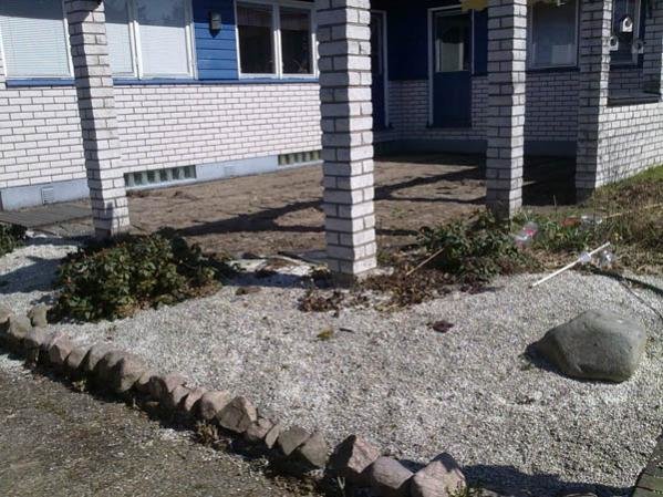

Bifogar en bild på hur det ser ut idag. Där marmorkrossen ligger vill jag istället ha en mur runt om och höja upp till samma nivå som altanen (som jag håller på och lägger om som synes).

Jag skulle definitvt lägga ett bättre matrial direkt under stockarna än bara den vanliga marken men det är tycke och smak.
Har du bra teknik och precision så kan du ju borra genom alla stockar utm den översta, klappa armeringsjärn så att de sticker upp ca 6-7 cm och sen borra lagom långt in i de översta stockarna. Har du borrat och måttat rätt så är det ju bara att vända dem upp och ned och lägga på "locket"
