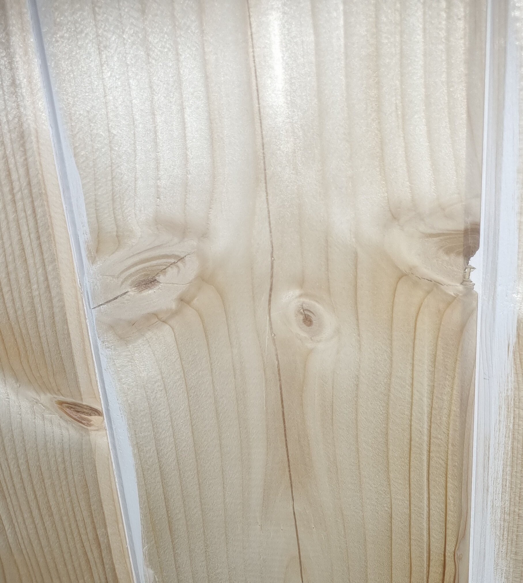

Precis satt ny takpanel i sovrummet. Tyvärr är kvaliteten på panelen genomgående låg. Borde reklamerat hela rasket men var den enda granpanelen med v spont jag kunde hitta.
Nu när den suttit uppe någon dag har en av bräderna spruckit mitt på mellan 2 knaggar och lämnat en 20 cm lång och nån mm bred spricka. Vad kan man fylla den med för att minimera synbarheten på sikt? Kan man trycka ner något som gör det omöjligt för trät att röra sig just här något mer? Någon som har tips?
Vad tror folk om att fylla springan med tec7 istället för att tillåta rörelser?
Obs panelen ska täckmålas Sprucken takpanel av gran med synliga knaggar och en lång spricka mellan två brädor. Planeras att täckmålas.
Latexfog
J jawen skrev:
Latexfog
Spricker inte det nästa vinter??
Köp latexfog av bra märke. Krymper i stort inte alls efter att du sedan målat 2 ggr.
Så gör fackmännen.
