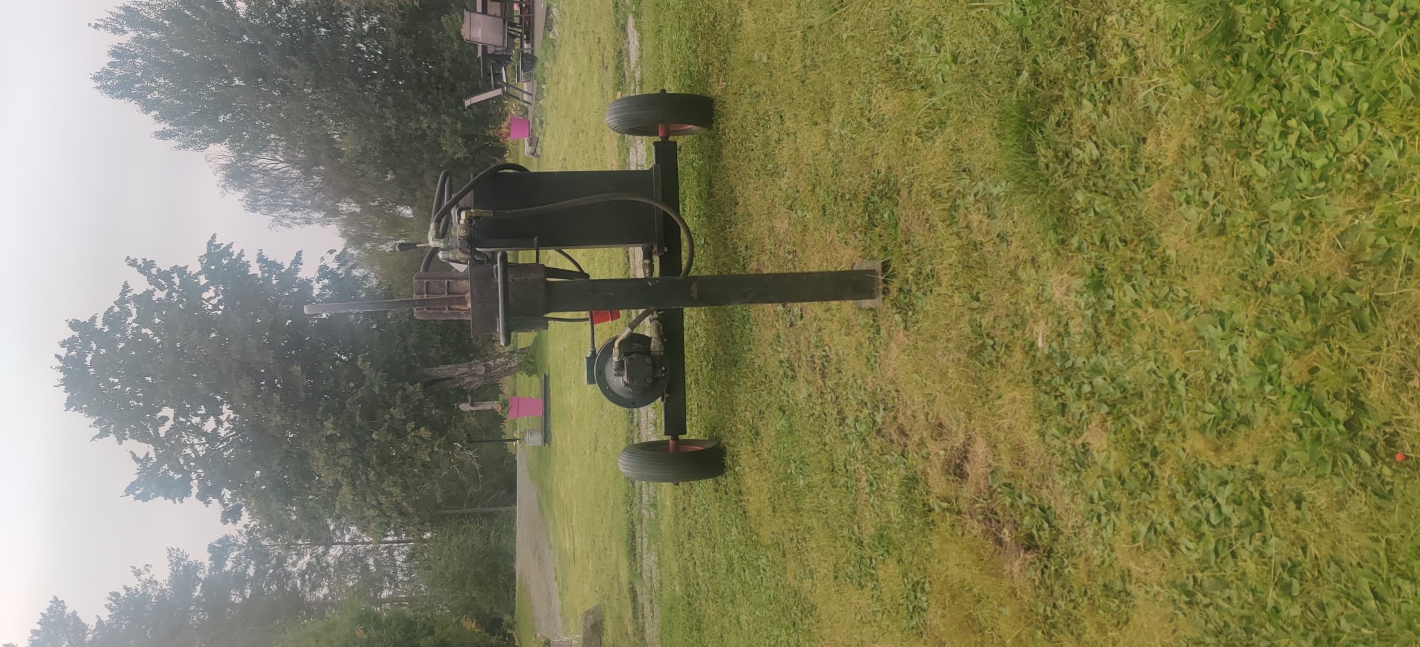

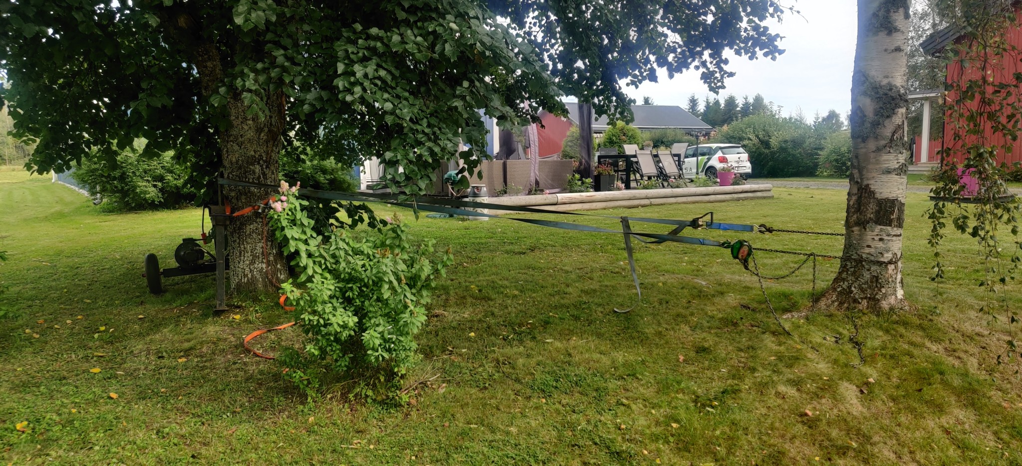

Surra fast bakänden (vid hjulen) i tex ett träd.
Surra nederdelen av stödbenet fram till ett träd till vänster i bild. Dra upptill (i kniven) med något till höger i bild.
Dra i omgångar och se hur mycket det fjädrar tillbaks. Var försiktig då det är stora krafter som kan snärta till som en spänd fjäder.
Träd kan självklart ersättas med något annat stadigt som en bil eller nått.

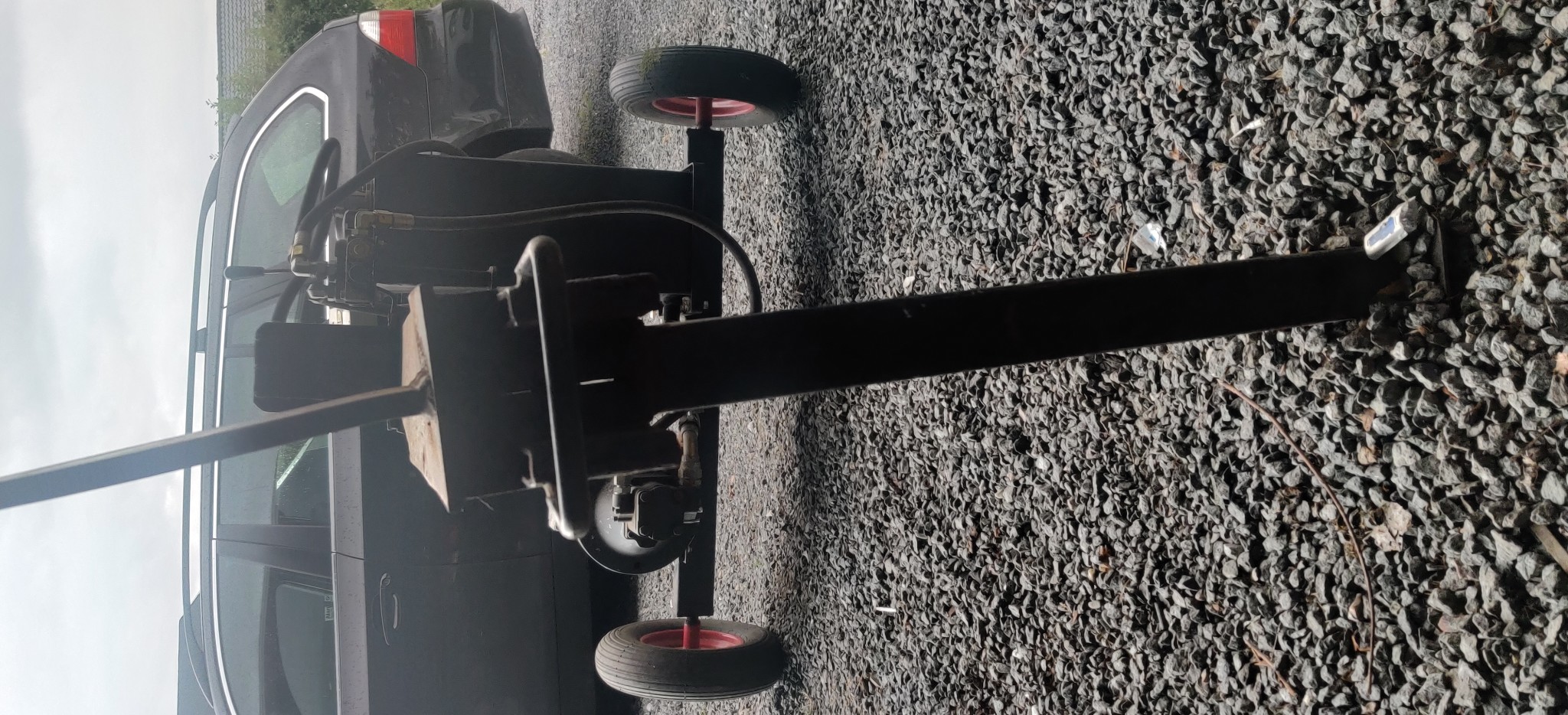

Backa på den kanske?
Tror det där blir svårt att rikta utan rätt verktyg, men med ett rejält spalblock och nå att förankra den i skulle det gå.
Men annars är det kanske en 2-4timmars jobb för en mekanisk verkstad att svetsa fast den i ett svetsbord och dra den rak. Så runt 1400-3000 ex moms för att få det gjort.
Hur är det fungerar sliden bra och kan gå fram och tillbaka. hela bommen är nog vriden och då måste den vridas tillbaka motsols påkörningen. Det går inte att värma då bommen kommer att gå tillbaka på det värmda stället och bli skev. Som sägs det behövs stora krafter för att få tillbaka den, en smidesfirma kan nog vara bra att kontakta.

Blev betydligt bättre så nu går den att använda iaf
Ja men du ser, du hade en komplett riktbänk hemma i trädgården!
Faktiskt så är det ju så man gör på en riktig riktverkstad. Något mer påkostat med skenor i golvet, hydrauliska riktbyglar och induktiva värmare och massor med mer prylar.
Men utan snillrika ideer räcker inte ens det.
Det är roligt att se när riktgubbarna går loss på krokiga grejer och mixtrar för att få det rakt igen.

Jo det blev helt okej, nu går han att köra utan problem.
Tack så mycket för hjälpen
