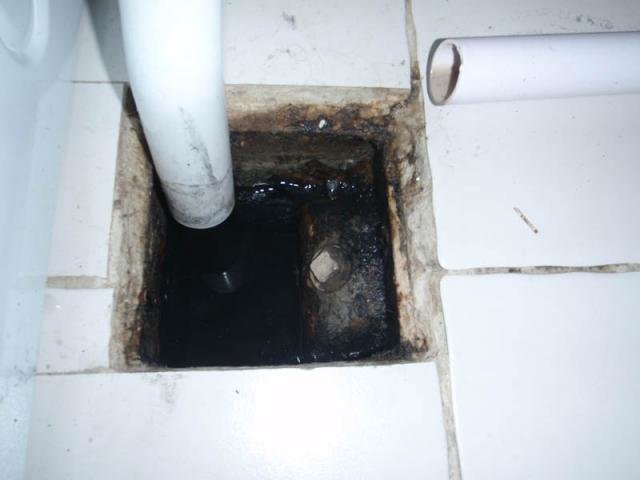

Vi har stopp i avloppet i vårt badrum.
Huset byggt 1957, badrummet troligen omgjort senare men vet ej exakt.

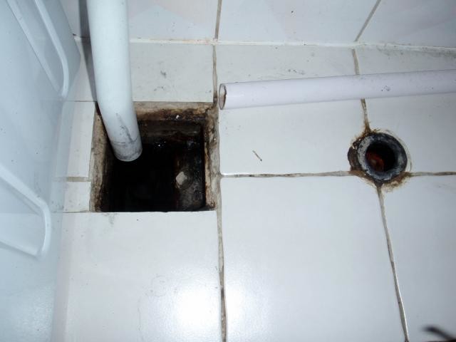

Hur som helst, golvbrunn till vänster och handfatsavlopp till höger, se bild nedan. Det är nu i det närmaste stopp (fyller man brunnen rinner det ner till rätt nivå på kanske 4-5 minuter).
Handfatets avlopp är troligen sammakopplat med y-förgrening till brunnen någonstans nedanför dessa, för vattennivåerna jämnar ut sig mellan de båda.
Är fyrkantsskruven i brunnen en "renslucka" för att komma åt bakom själva vattenlåset. FÖrutom att det säkert är oerhört rostigt att få loss så kanske det är den enda möjligheten att få ner en rensslang eller dylikt för att komma åt själva proppen.
Vad rekommenderar ni? Jag är väl inte den som tror på massa kemiska medel, inte så mycket av miljöskäl som av att det sällan funkar...

Ja, proppen är in till vattenlåset, brukar gå att lossa genom att knacka med en huggmejsel eller dylikt om den inte går att skruva loss.... Själv kör jag rensslang på högtryckstvätten med varmvatten, då brukar det släppa...
