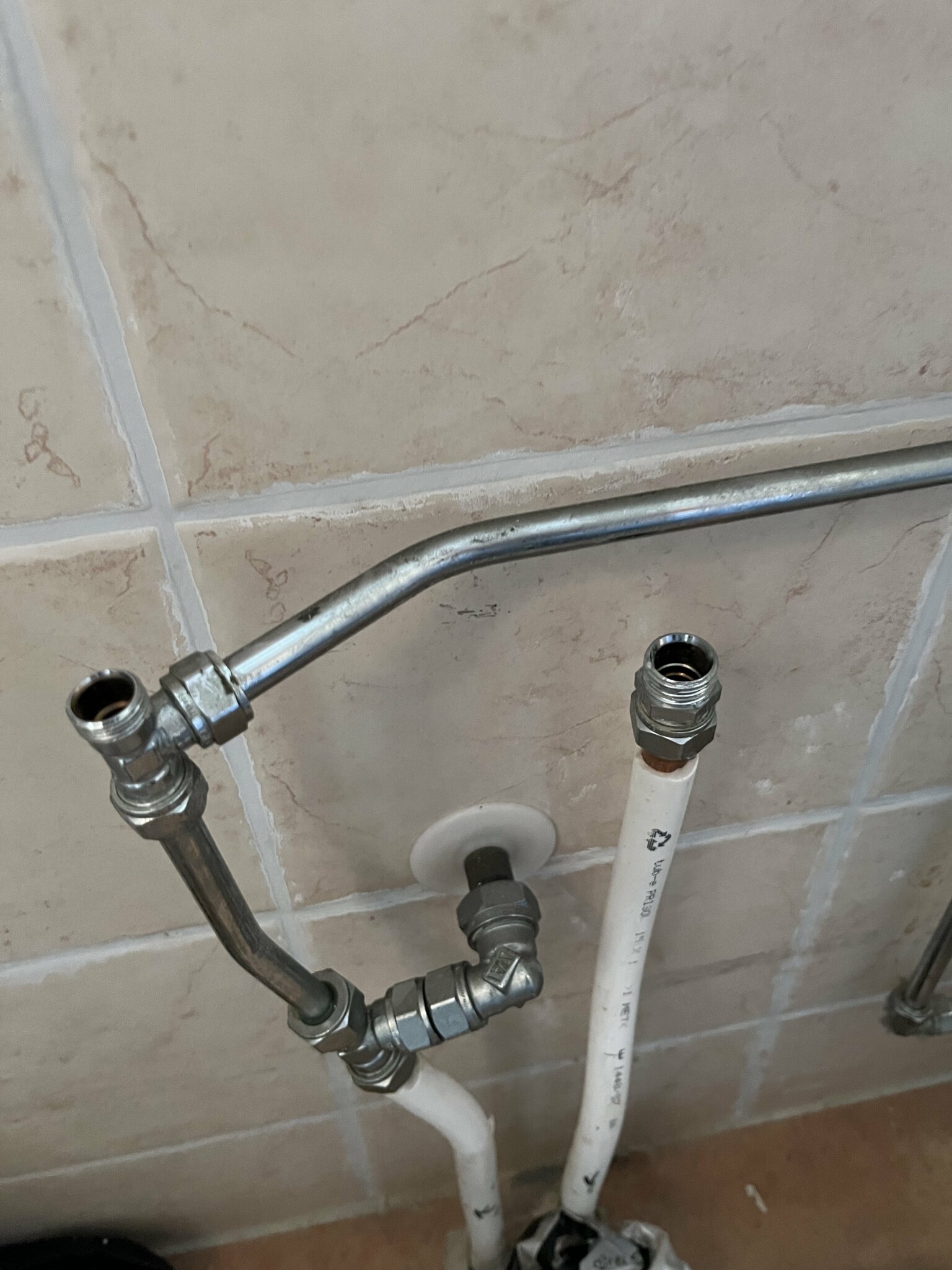

Om man måste gå från 15 till 10 och från 12 till 10 och samtidigt få in kulventiler, vilket är bästa sättet?
Ska sätta in ny blandare som har 10.
Varit hos Bauhaus 2 ggr och varje gång har dom fått ihop det fel.
Tex fungerade inte förminskningen då mina kopplingsmuttrar inte passade.
  • VVS-installation med metall- och plastkopplingar mot kakelvägg.
H
1. Vilket fabrikat är det på dom befintliga kopplingarna.
2. Köp det fabrikatets mutter + klämmring.
3. Montera ihop dom med dom nya rören.
Eller kapa rören och börja om från början med nya kopplingar, ellet ring en rörmockare.
