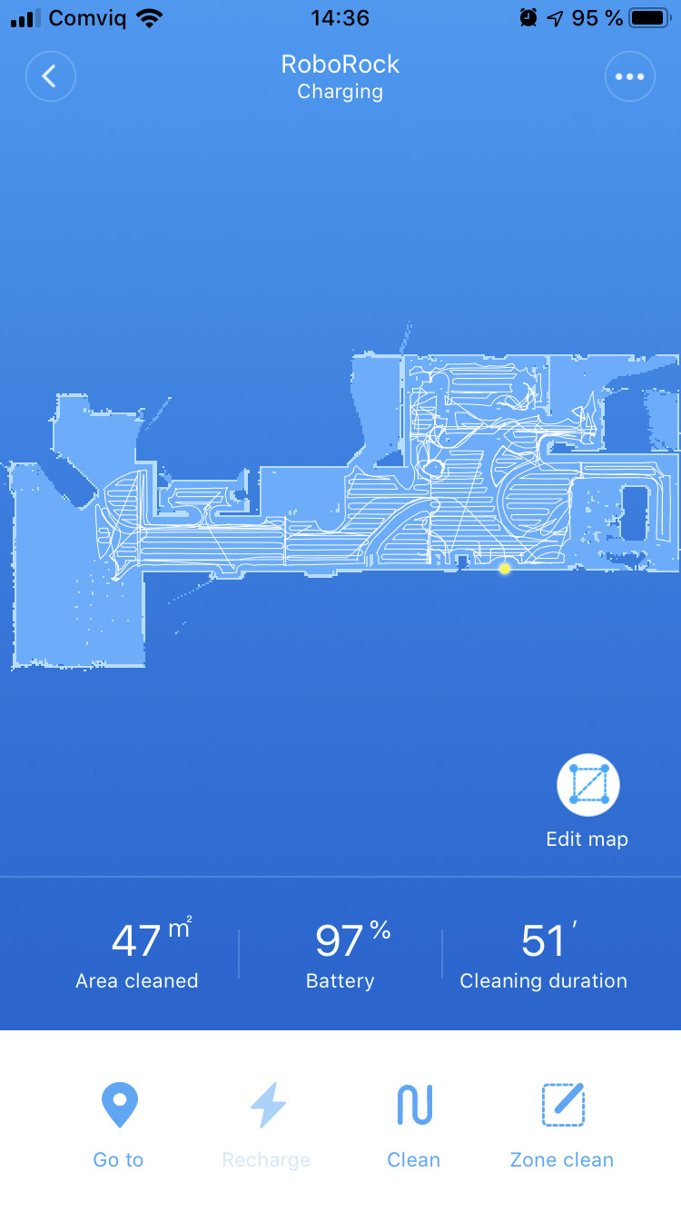

Nu körde jag en omgång till med map saving på, städade lite mer, men långt ifrån allt.
Konstiga bågar den kör i ibland?
Skärmdump av en RoboRock-app som visar en karta över en städrutt med oregelbundna mönster och städstatistik.

Har du koll på ifall firmware uppdaterats i dammsugaren nyligen och att det kan ha varit därefter som den började bete sig såhär? Jag har märkt att det ibland dykt upp buggar vid ny firmware från Roborock, som de sen fixar i nyare versioner.
Om det är den senaste versionen av firmware du redan kör på, så förstår jag det som att en factory reset kommer skicka tillbaka roboton till den firmware den hade från fabrik. Om man inte vill vänta på att en framtida ny firmware (kanske) löser problemet vill säga..

Gjorde rent den idag igen, stängde av och startade den igen.
Var tvungen att provköra den igen, och nu funkar den givetvis klockrent.
Oklart om det var den extra rengöringen eller omstarten som hjälpte.
Min betedde sig exakt så när sensorerna var smutsiga.
Samma med min, bara att rengöra sensorerna under och på sidorna (y)
