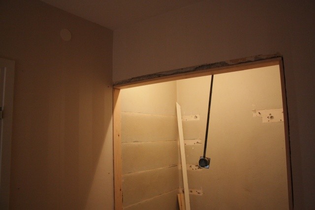

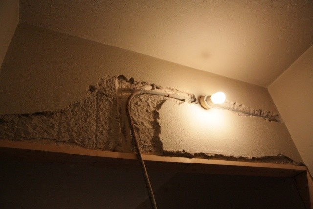

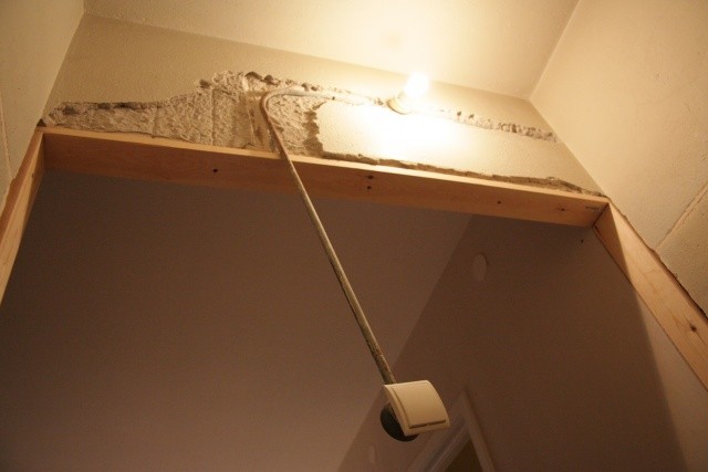

Hur ska jag gå tillväga för att få en bra lösning på det här? Infällda stålrör i extremt lös puts och blåbetong.

Om jag ska vara helt ärlig så är det det som är lite av problemet. Jag vet inte riktigt vad jag vill göra. Utrymmet ska användas som en sovalkov (gammal klädkammare) så jag behöver ett VU.
Det bästa kanske är att försöka "kacka" lös såpass mycket puts och betong att man får plats med en dosa (invid väggen). Sen när det är klart, dra utanpåliggande.
I en sovalkov vill du nog ha eventuell lampa på den vägg som hamnar ovanför huvudet när man ligger ner, så blir den minst bländande. Sätt gärna en dimmer istället för vanlig strömbrytare, och sätt den så att man når den när man ligger i sängen.
Hur ser det ut bakom lampan nu? Kommer det bara ut två rör där, eller sitter det en riktig dosa?
Du behöver inte göra plats för en infälld dosa om du inte vill, de flesta dosor för utanpåliggande montage är förberedda för att göra hål för att dra kabel "från väggen", men det blir ju klart fulare.
En variant är att ta bort resten av väggen ända upp till taket, såga av elröret precis där väggen suttit och montera en dosa där. Givetvis måste ledningarna dras ur röret före det sågas, och då måste strömmen brytas först.
P.S. eftersom du har metallrör så är det nog bra om du tittar innanför locken överallt för att se om det finns nån gammal kabel kvar som inte är "modern" med plastisolering, och i så fall ser till att den blir bytt...

Men det är ingenting vi tycker om så det avstår vi från att rekommendera, så kör med kulo du. Eller hugg upp ett spår och lägg i en 16 mm slang.
