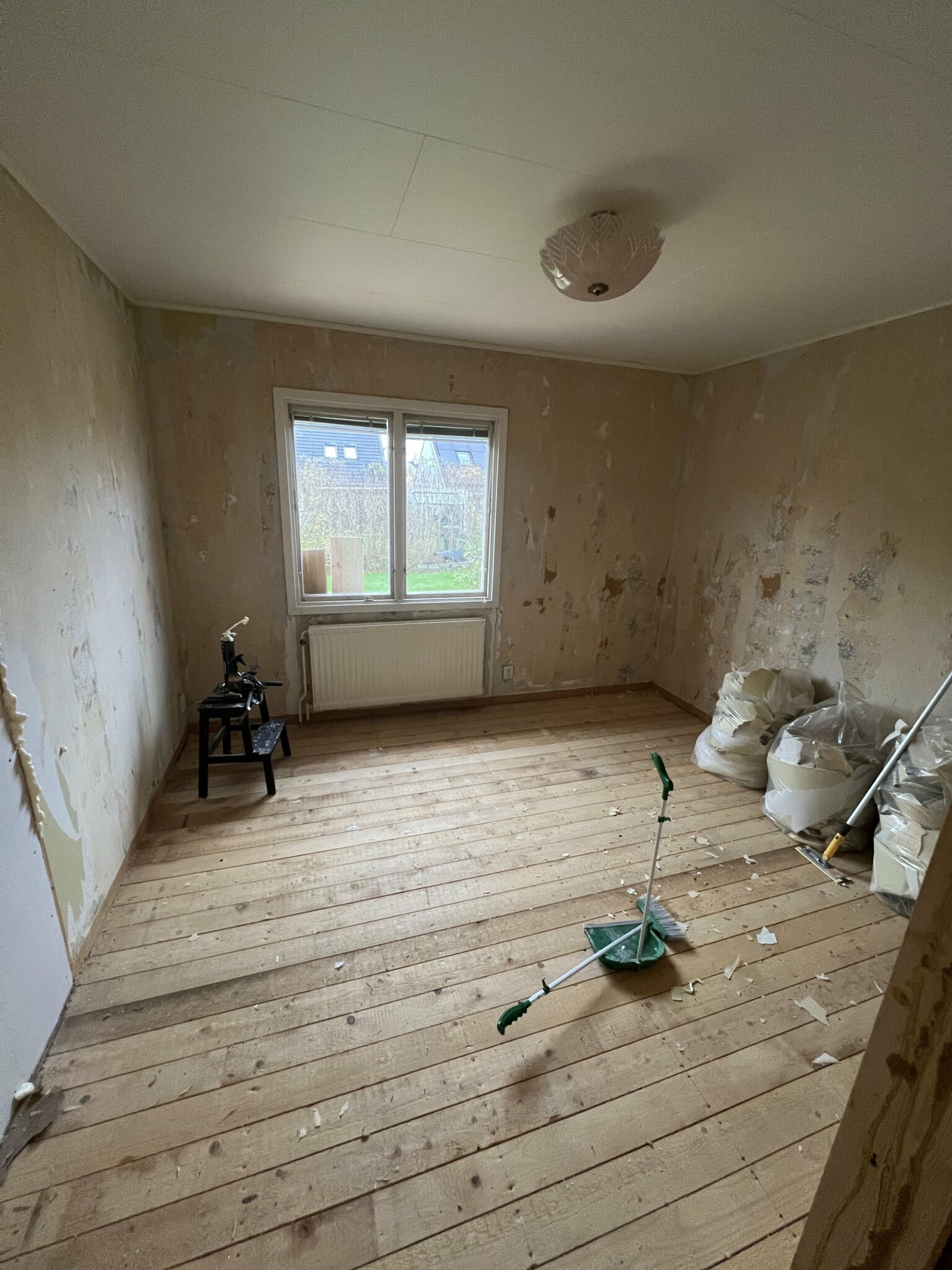

Vi håller på att renovera vårt hus byggt 1962, och håller nu på i ett av sovrummen. Där satt tidigare gammal tapet som hade släppt i ändarna, som vi bara tänkte dra bort en liten bit i skarvarna och spackla/slipa sen måla. Det slutade med att vi fick bort väldigt mycket mer än vi räknat med, 3 lager tapet och ända ner i tretexskivan på vissa ställen.
Målet med rummet är släta målade väggar, vad är bästa lösningen att få det slätt igen? Riva tretex och gipsa? Eller går det att bredspackla som det ser ut nu och sen måla? Eller renoveringstapet och sen måla?
Tacksam för svar!
Renovering av sovrum med borttagen tapet, exponerade träplankor och verktyg på golvet, inklusive sopborste och pall.
Du kan skruva ett lager gipsskiva ovanpå, vanlig eller renoveringsgips.
Är man ovan är det enklare att skruva vanlig gips.
