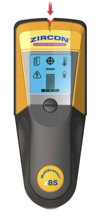

Jag som var otydlig! Jag menar typ en sån här som reagerar på metallen i ledaren:
Multidetektor Zircon Multiscanner x85 med digital skärm och olika ikoner för metalldetektering och andra funktioner.
Jag har en liknande multidetektor som har funkat bra men nu packat ihop (billigt no name-skräp från Classe). Tänkte levla upp nu och köpa något bättre som håller OCH reagerar på metall i gräsmattan.
Om du ska leta upp en tunn kabel nergrävd i marken lär du behöva en "riktig" metalldetektor. Dessa multigrejor lär inte ha kapaciteten.
Vanligtvis vet man var beg.kabeln för klipparen går, kanske är det avbrott du ska hitta? Då funkar det bra med den billigaste batteridrivna radio du kan hitta, som har mellanvåg. Den snappar upp signalen från klipparens laddstation.
