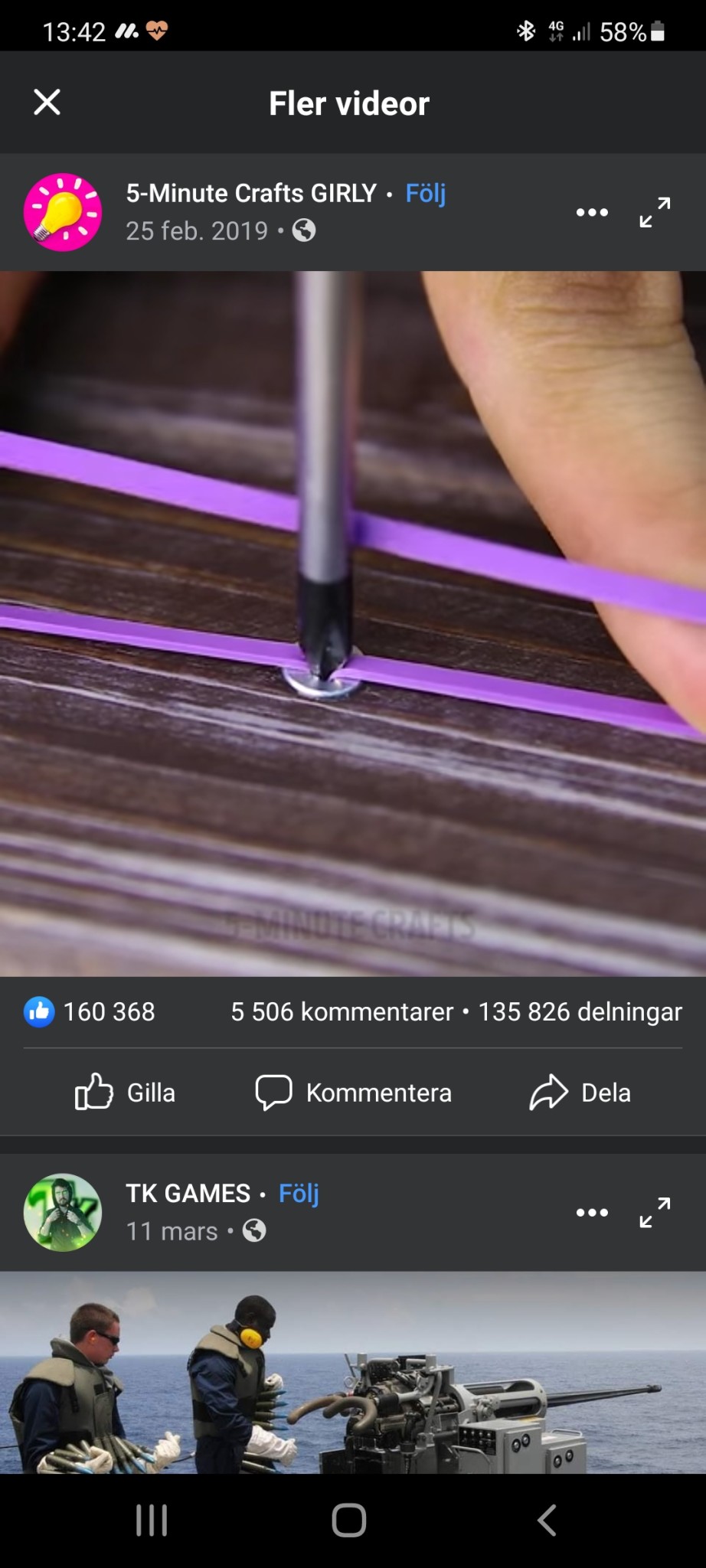

På tal om sabbade PH och PZ skallar.
Skruvmejsel med förstörd spets som inte greppar skruvskallen korrekt.
