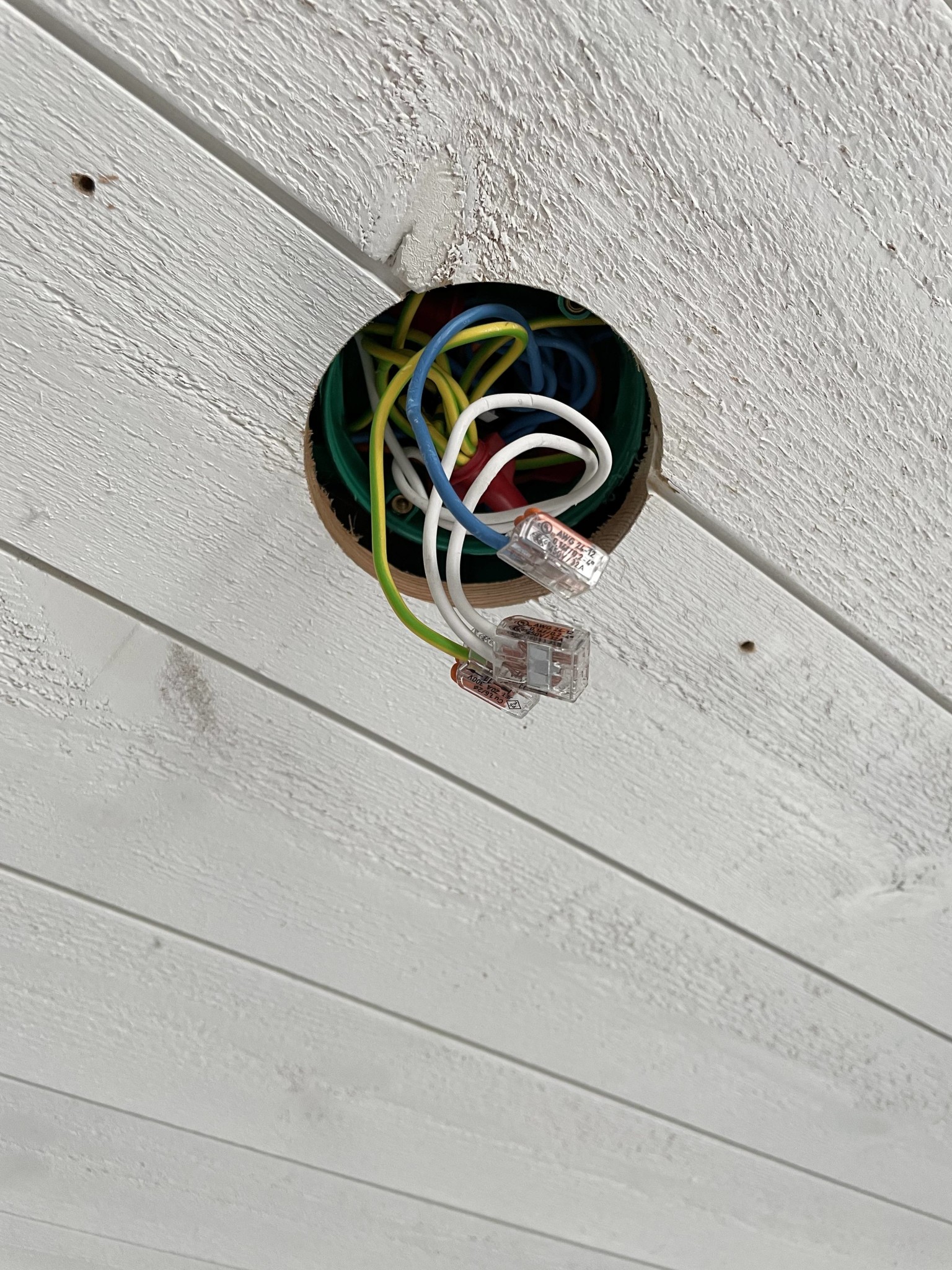

Ska sätta upp en taklampa i nytt hus och möts av följande (se även bild):
  • Blå
  • Gul/grön
  • Vit x 2
De två vita är samlade i en Wago.
Jag är ganska säker på att det är en trappkoppling - lampan sitter i taket på vår ovanvåning, precis vid trappen, och det finns två strömbrytare (en vid trappans botten på nedanvåningen och en vid trappans topp på ovanvåningen).
Såvitt jag förstår kommer det vanligen bara en tändtråd från en trappkoppling. Så varför har jag två vita?
Är det bara att koppla in den bruna från lampan i Wagon med de två vita? Eller måste jag dela den bruna på nåt sätt?
Stort tack för hjälp!
  • Öppen eldosa i tak med oskyddade kablar och kopplingsklämmor.
Om du har ytterligare en lampa parallellt så kan det vara en vidarekoppling till den.
coldmejl

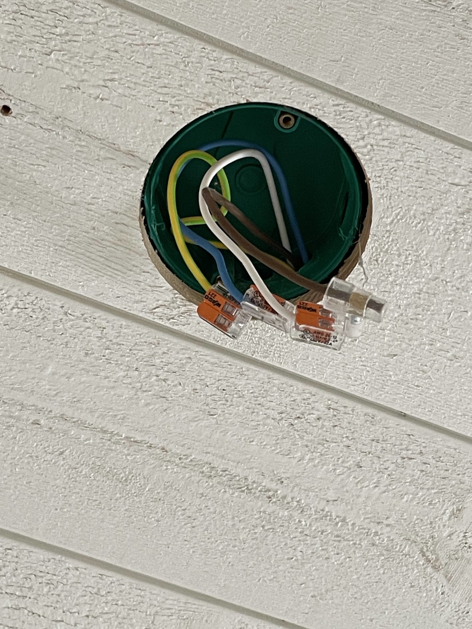

Aha, så är det naturligtvis, tack! Den andra lampan ser ut såhär (foto).
Men hur vet jag i vilket av de ”vita Wago-hålen” den första lampan ska kopplas i?
  • Öppen installationsdosa i tak med Wago-kopplingsklämmor och elektriska kablar.
Ska du ha två lampor behöver wagon bytas mot en trepolig.
Du byter till en trepolig wago. Man lägger aldrig dubbla ledare i ett hål i en Wago.
Du borde sätta dit takuttag istället, så slipper du fundera nästa gång.
coldmejl och 1 till
Alltså om jag vill ha två parallella lampor i de två hålen i taket som jag postat bilder på? Jag försöker inte koppla två lampor i ett av hålen…
Bara så vi inte missförstår varandra - jag var 98% säker på att de som bodde här innan hade två parallella lampor, och det är dom som har gjort elinstallationen (eller deras elektriker då…).
Det kan vara så att det var fast installerade armaturer. Så att de där wago kopplingarna hamnade där när armaturerna togs ner.

Om du har en lamphållare och en sladdstump kan du åtminstone åstadkomma temporär belysning. Koppla den till blå och vit i dosan med bara en vit.
