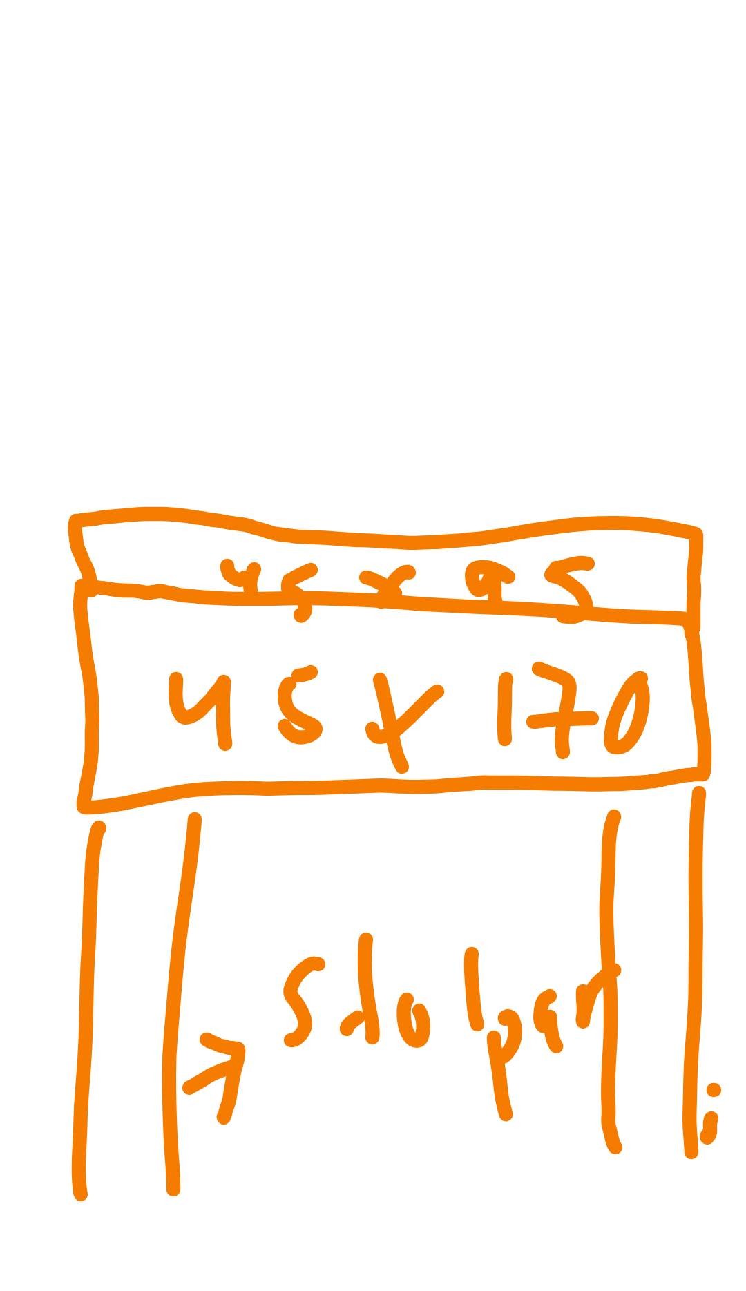

Undrar om det är klokt att lägga en 45x95 regele på en 45x170 balk för ett få ett förstärkt hammarband då det visade sig att köpt 45x170 balken blir för klen. Domt nog har jag redan halvkapat stolparna 260 som jsg planerat att lägga 45x95 regeln övanför 45x170 balken.
  • Enkel skiss av hammarband förstärkt med en 45x95 regel ovanpå en 45x170 balk, stödd av halvkapade stolpar.
Limma ihop dom och sätt gängstång igenom båda och bulta fast med jämna mellanrum.

Tack, är det vanlig trälim
PU lim är starkast, räcker att sätta några skruv som pressar ihop.
Bästa svaret
Jag hade valt vanligt trälim, då det räcker att limmet är starkare än trä.
Jag hade också bultat ihop det för att vara på den säkra sidan, men largabs sätt är förstås snabbare att genomföra.

Tack alla, en till fundering. Istället för att bulta med bultstång, går det ätt skruv ihopp de med hålplåt på båda sidor med jämna mellanrum. De kommer att skruvas även på utsidan av stolparna

Spikplåt på båda sidorna borde också fungera

Cc mellan stolparna är ca 100 cm. Vad gäller last så är det 6 st takstolar med plåttak takstolernas spännvid är 6 meter. Det är en hel del last + snölast zon 3 som befinner mig
Lägg och 45*95 uppe och nere till en H-balk. Limmad mot din 170, skruven är bara för att fixera limmet mot livet. Önskas ytterligare bärighet ökas bredden på över/underkant. Använd ett lim som tål fukt/frost. Avsevärt mycket starkare vid samma höjd.

Det är oerhört viktigt att limmet är vattenfast då fukt kan förekomma i en sådan konstruktion.
Det innebär att om limmet släpper skall det då endast beräknas som regel/plankan ligger mer eller mindre lösa på varandra.
