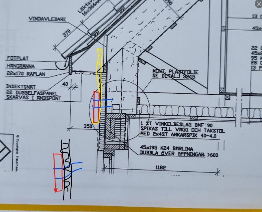

Om du måste fästa bärlinan genom isoleringen utan att skära ut för någon distans så hade jag i så fall även "hängt upp" bärlinan i ovanliggande takstolar med någon typ av stag eller plåtband (gult på bilden). Annars är risken stor att infästningen igenom isoleringen "böjer sig" enligt figuren.

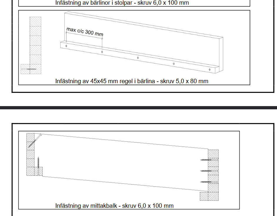

Jag är inne på att en distans behövs, för att kunna dra åt ordentligt utan att trycka på frigoliten och riskera sprickor i putsen.
Bärlinan i sig står på stolpar i ytterkant, men det behövs några infästningar i huset längs med bärlinans spännvidd. Tänker att de sätts i husets bärlina med distanser.
Takbalkarna ska ligga på en 45x45 som fästs i bärlinans underkant.
Mjukfog ovan list:
Mot puts och enstegstätad fasad?!
Nä gör det ordentligt på en gång är mitt råd. Kostar så lite att göra rätt från början
Du tänker att fukt ska hitta in bakom fog och list och därefter via distanserna in bakom puts och frigolit?
Jag håller med om att göra rätt från början, behöver bara förmedla de olika riskerna till den som jag hjälper.
Skulle det inte gå att montera en plåt utanpå utan att ta bort och puts och isolering hela vägen upp? 🤔
Borde spontant ge samma skydd mot regn.
Ja det går men plåtslagare skall ha 18mm plyfa om man ska hård dra det. Du får taket mycket bättre fäst in i stommen om du tar bort cellplasten.

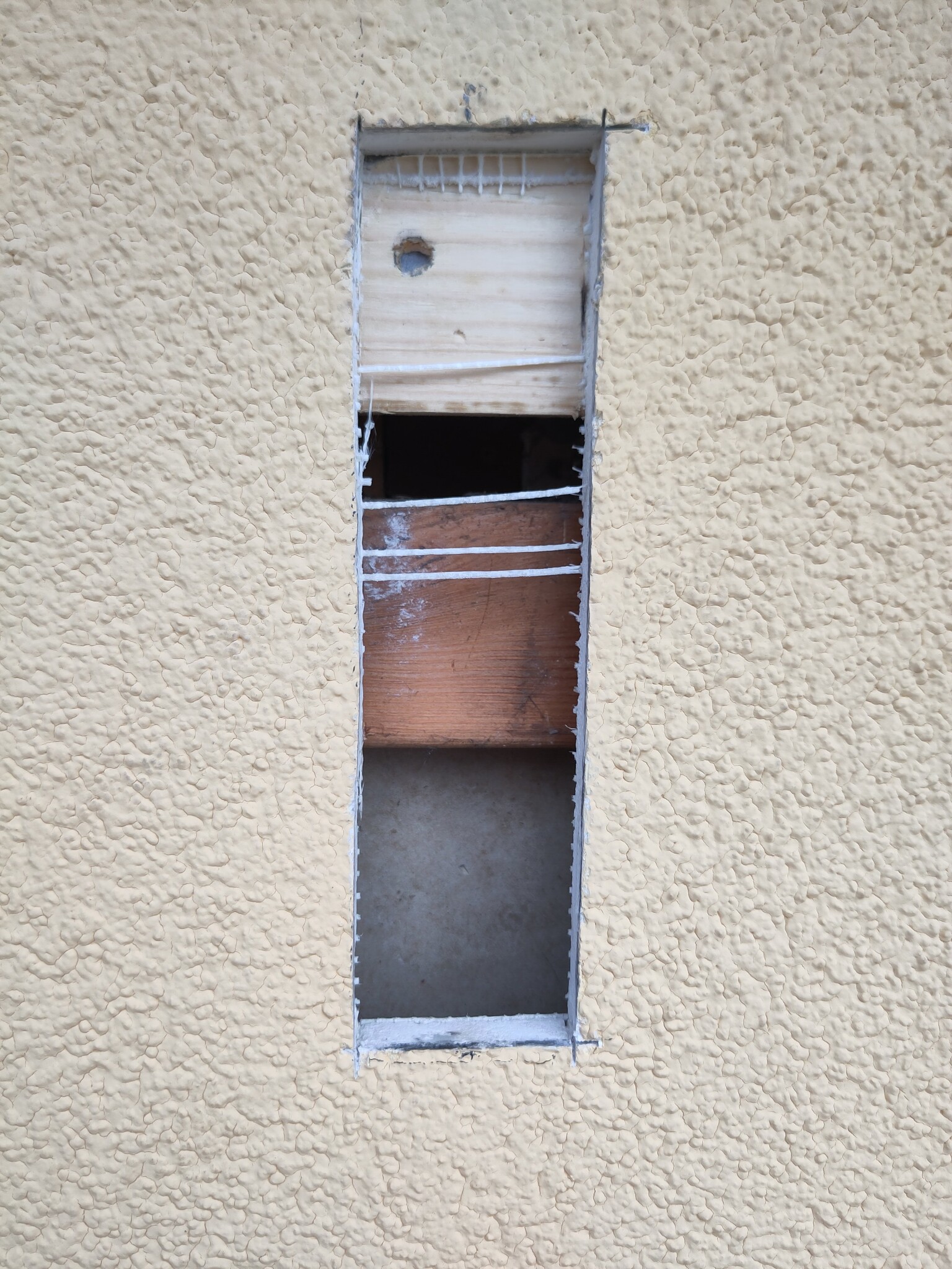

Vi har tagit upp ett hål för den kloss vi tänkte skulle gå mellan husets bärlina och uterummets.
Förväntade oss inte puts på skiva och någon form av uppregling bakom 😳
Spännande! Verkar som att det inte rör sig om en enstegstätad fasad alls.
Jag känner ett ventilationsnät i underkant.
Samtidigt har du liggande regel som stryper allt luftflöde
Det övre är läkt med luftspalt bakom, och nedre läkt med luftspalt framför.
I viket fall måste du ta bort skivan och putsen. Om du kapar bort spikläkten så sitter fasaden löst. Att försöka få någonting att sitta bra mot båda spikläkterna är inget jag skulle ge mig på
Ja då.
Vi sågade upp och satte klossar som distanser och sedan drog vi långa skruv genom bärlina samt kloss och drog fast det hela i husets bärlina bakom spikläkten.
