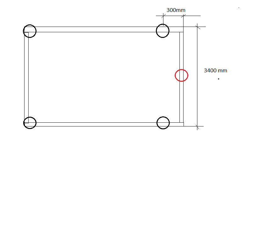

Kan jag ha ett överhäng på bärlinan i förhållande till stolpskon som den vilar på med 300 mm.
Kan en eller flera plintar på tvärgående bjälklagsbalken markerad med rött kompensera?
Jag ska ha fler plintar under bärlinan än utritat.
Bärlinan är limträbalk 66x315 och yttersta bjälklagsbalken är limträ 45x225.
Det är en bastu/relax på 4900x3400 med ett lätt tak zon 2.
Jag skulle inte tveka på det.
