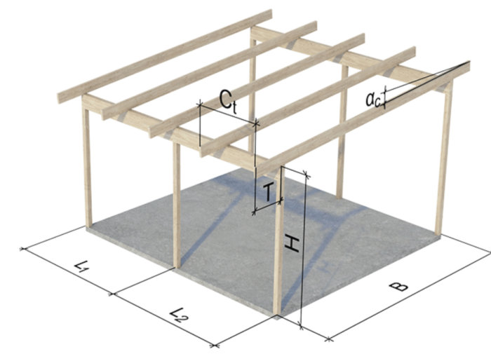

Påverkar överhänget utanför stolpen nedböjningen innanför stolpen?
På träguidens program kan man räkna på en förådsbyggnad med överhäng/takfot för takreglarna men det går inte att räkna med att bärlinan ska gå utanför de yttre stolparna.
3D-illustration av en trätakstomme med måttmarkeringar som visar överhänget på en konstruktion.
Ja, det minskar ned hänget. Om du räknar utan överhäng så blir det konservativt.

Jag omformulerar mig.
Ja, det minskar nerböjningen om man har ett överhäng utanför bärlinan. Om du räknar utan överhäng så blir resultatet större nerböjning än i verkligheten.

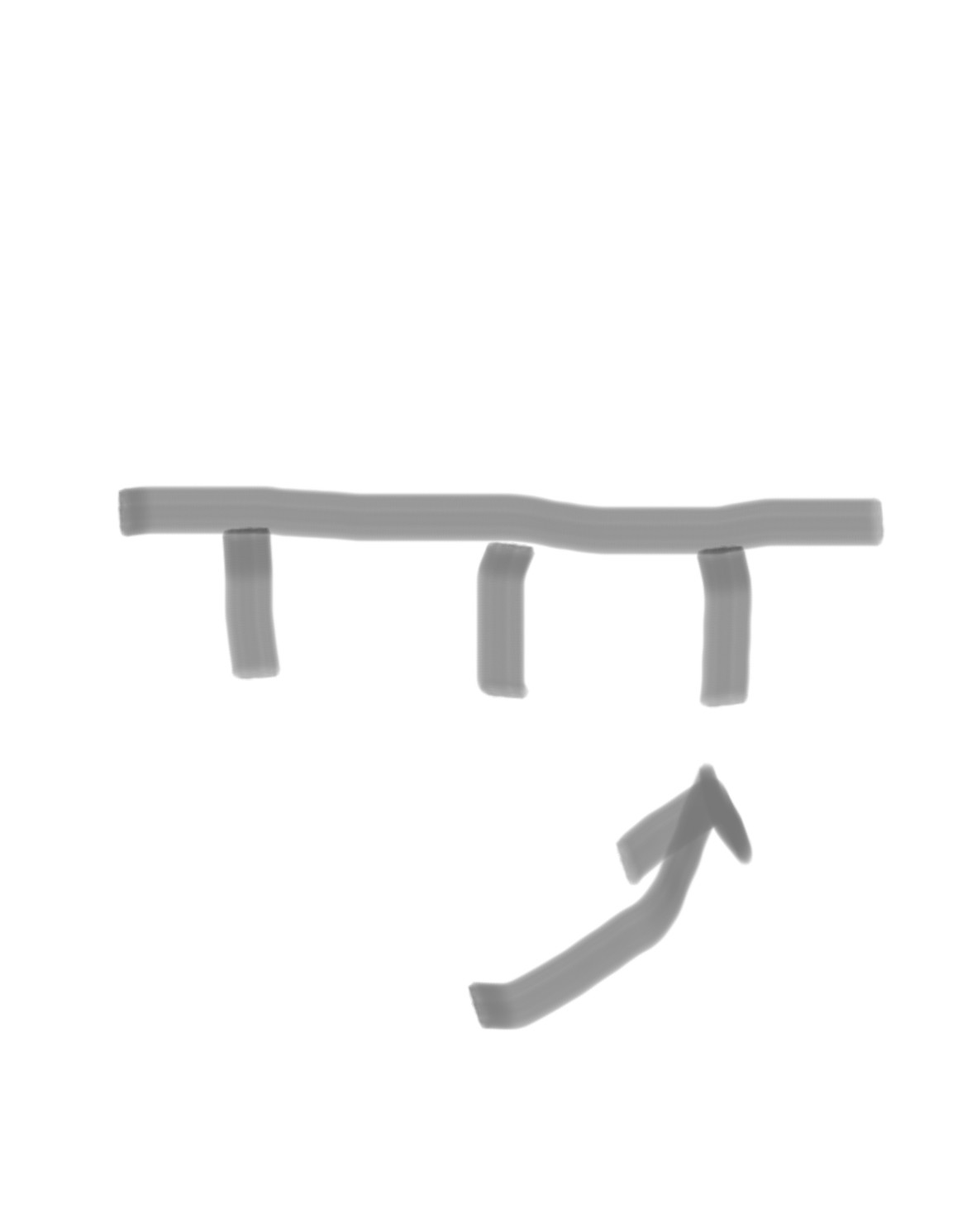

Men det ökar kraften på stolpen va? Bara så jag hänger med
Sen finns det säker någon regel hur långt överhäng man kan ha beroende på dimension och längd på bärlina.
Vilken stolpe?
D
Den yttre….
  • Stiliserad skiss av en brokonstruktion med pelare och en pil som indikerar rörelseriktning.
Ja, den får ju hela lasten av utsticket och något mer av lasten innanför.
