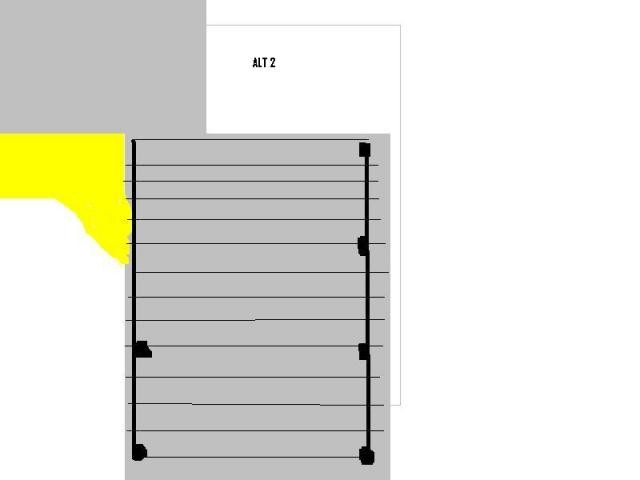

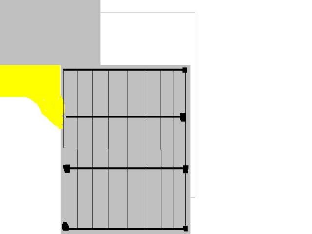

Jag har två alternativ för bärkonstruktinen för att bygga ut min balkong. Iaf som jag ser det.
Yttermåtten på balkongen bli 3.6*6 meter. Under den vill jag kunna sitta under tak, så det blir inga stolpar i mitten.
Stolpar har jag tänkt göra med 2*45*95, ståendes i gjutna plintar.
Det gula är den befintliga balkongen. Den nya delen blir oxå infäst i vägg och befintlig balkong.
Bärbjälkarna blir enkla eller dubbla 45*195. Alternativ 2 definitivt dubbla tror jag.
Nu till frågorna:
Alt 1 gör att jag måste skarva golvbjälkarna på något lämpligt ställe.
Alt 2 gör att jag måste skarva bärbjälkarna
Alt 1 blir det ett spann mellan bärbjälkarna på ca 1.8 meter.
Alt 2 blir ca 3 meter.
Vad tror ni kan vara bäst?
Vilken dimension på golvbjälkarna behövs?
Hur mycket bör jag dra in stolparna från yttermåtten jag vill skapa ?
mvh
Fredrik

De låter som att lite limträ skulle göra susen? Brukar gå att hitta på Blocket till bra pris om man inte har för bråttom.
