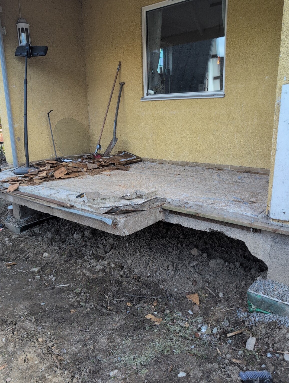

Har en gammal balkong som jag skulle vilja bygga större.
Min initiala tanke är att sätta plintar längst ut, ungefär 2 meter och lägga bärlinan på orginal balkongen. Problemet blir att det är 15 cm upp till dörren så max 120 + 28 funkar.
Jag ser det som tre alternativ.
1: 120 + 28 med risk att det blir för tight för dörren
2: 90 mm bärlina som sitter tightare, kanske 30 cc

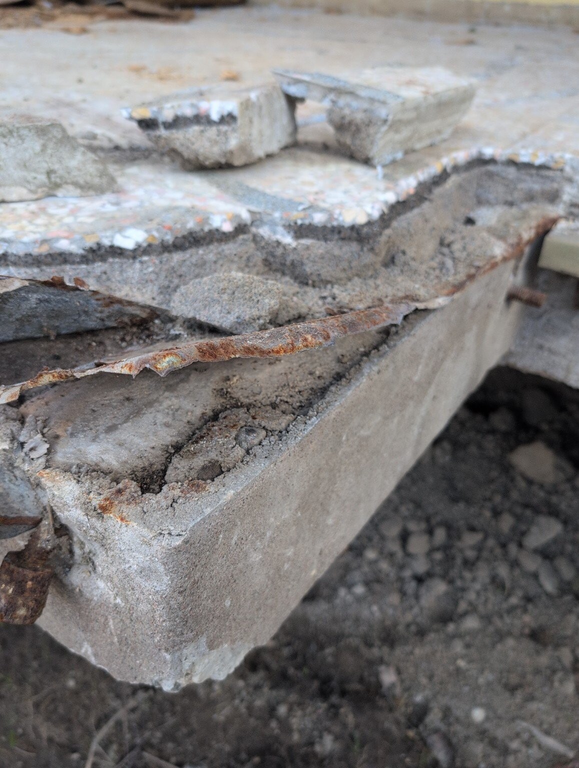

3: Knacka bort övre lagret och komma ner till råbetong. Då får jag 6 cm extra och kan köra med 120 + 28 utan problem .
I mina öron det bästa alternativet men jag är inte säker på om man vill ta bort övre lagret pga avrinning etc?
  • Gammal balkong med dellen av fasaden bortskalad och verktyg mot väggen. Marken under balkongen är grävd fram och blottad görn dellen.
  • Närbild av gammal balkongkant med delvis avskalat ytskikt som visar råbetong och rostig armering, vilket diskuteras i ett renoveringsprojekt.
RoTe
90 regel röstar jag på.
