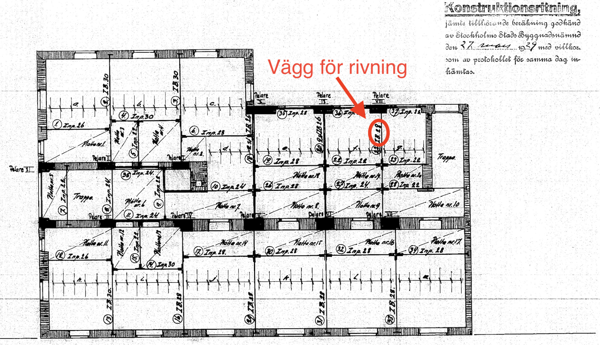

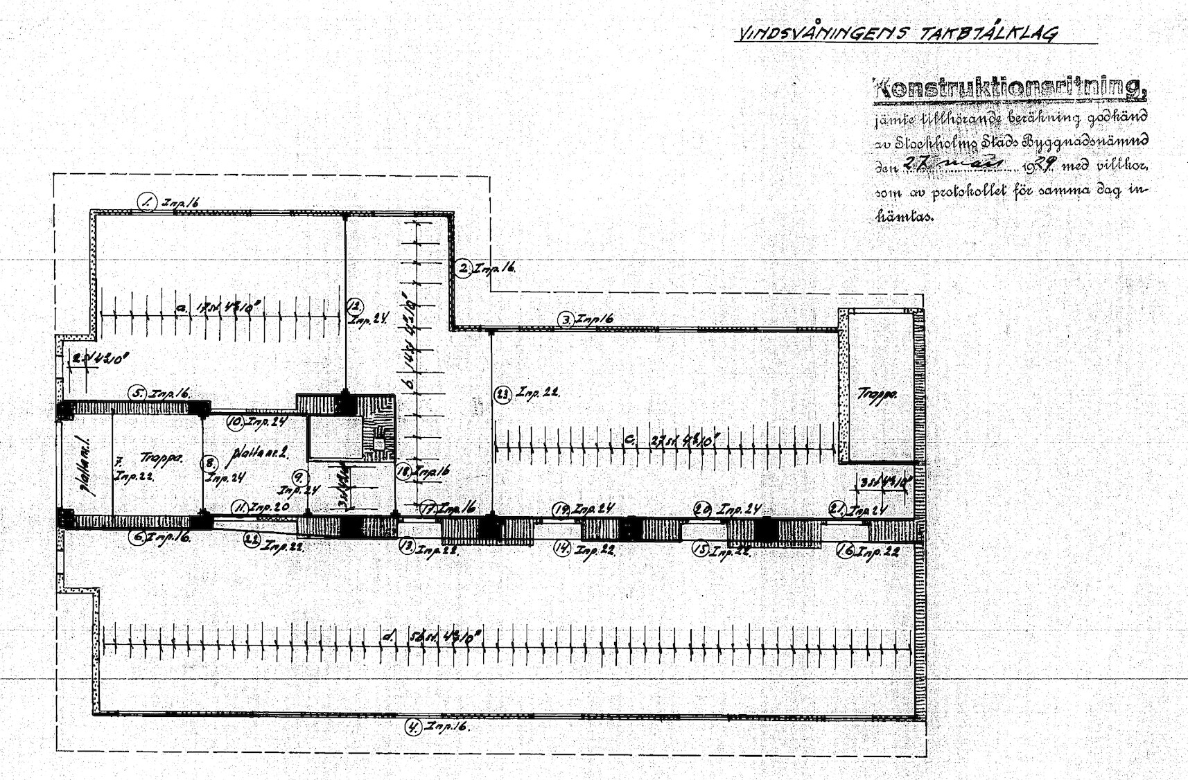

Funderar på att riva en vägg i min lägenhet som är byggd 1929. Har sett över ritningarna på huset och bjälklagen men har svårt att avgöra om väggen är bärande eller inte. Väggen är ca. 10 cm tjock och är till största delen gjord av betong eller tegel (stummare vid knackning) - bortsett från ca 1 meter som är gjord av gips (eventuellt täckning av en tidigare dörr eller liknande).
Tänker ta in en konstruktör innan jag gör något - men innan jag gör en formell utredning, skulle jag gärna få input från någon med mer kunskap i ämnet (t.ex. om väggen är uppenbart bärande/inte bärande). Se bifogade bilder på vilken vägg det är och hur vindsvåningens takbjälklag ser ut.

  • Ritning över lägenhet från 1929, markerad vägg för rivning.
  • Ritning av vindsvåningens takbjälklag från 1929, med tydliga markeringar för väggar och bjälkar samt handskriven text om konstruktion.
Det ser inte ut som en bärande vägg, huset har pelare som bär.
En första test är att knacka med knogen på olika väggar hör man en klang är väggen trolige inte bärande, däremot en bärande vägg av betong är helt stum.
