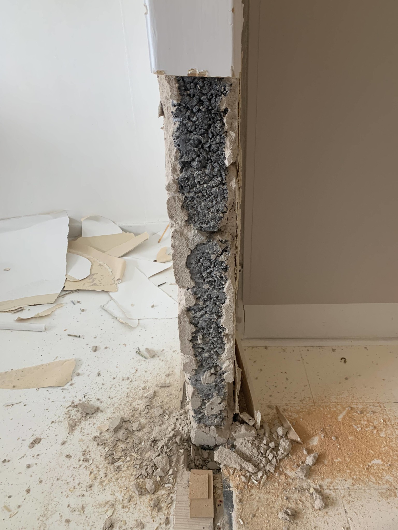

Hej.
Vi renoverer just nu i vår bostadsrätt och ska ta bort en vägg. Der er Ok från förening.
vi har inte mycket erfarenhet med renovering av väger mm.
Jag undrar om denna vägg, som jag vill ta bort, kan vära bärende?
Väggen är typ 8 cm tjock

Knappast. När är huset byggt?
Det är lägenhet från 1939. Vi är på överste våning forutom vinden.

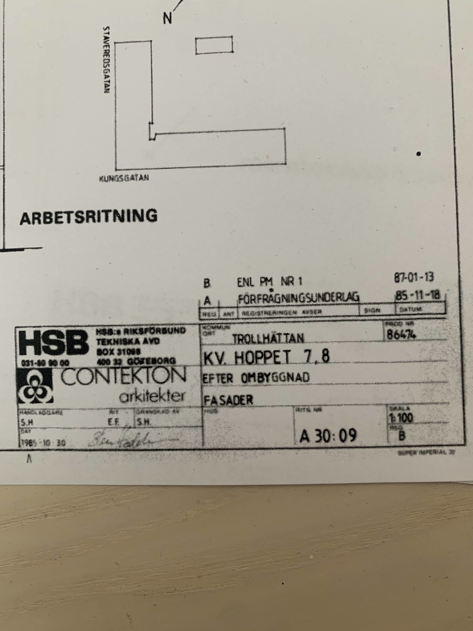

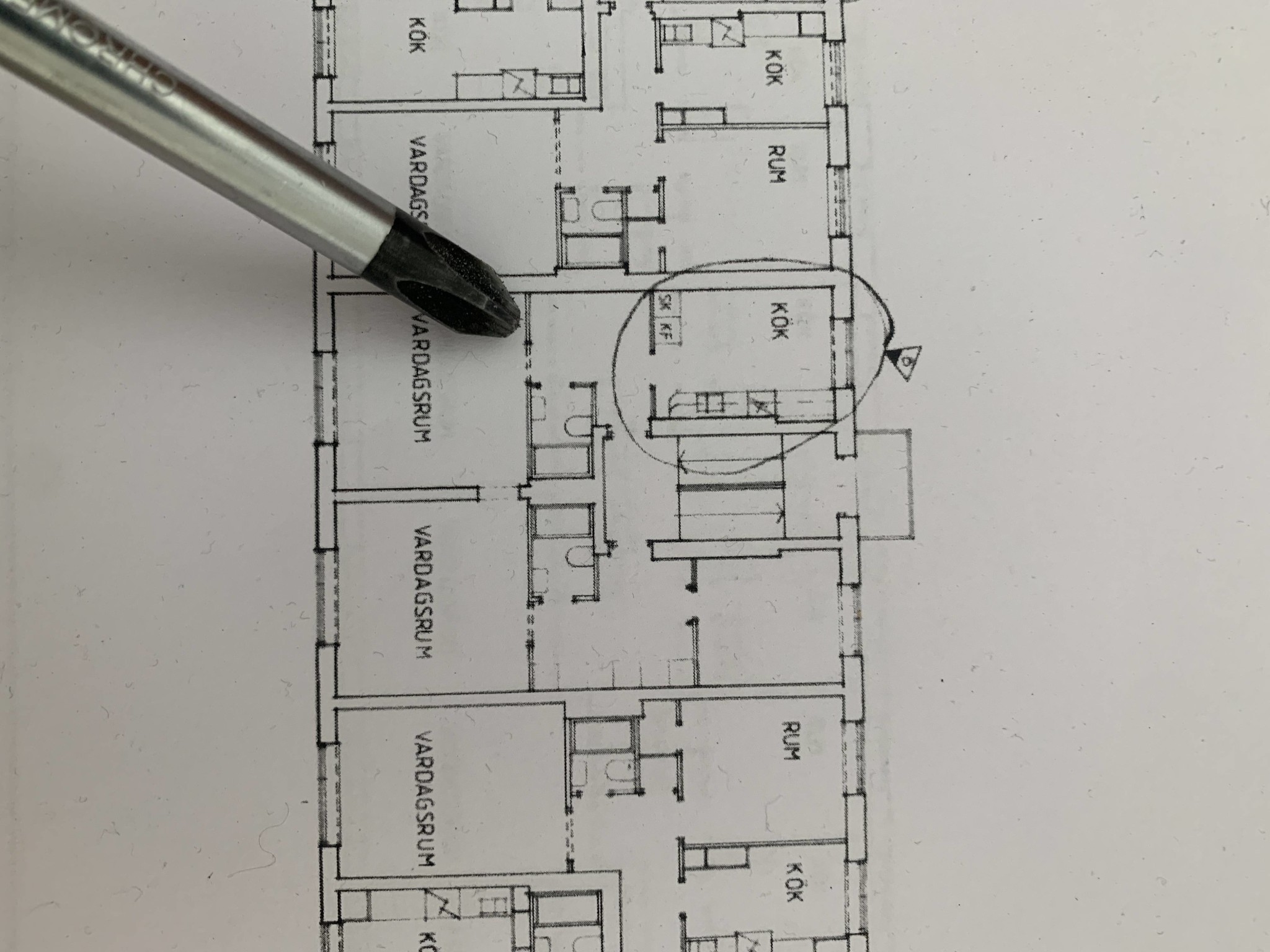

Helst ka man se en armeringsritning för att säga något med bestämdhet. Från vilket år är ritningen som du visar och vem har gjort den?

hoppas det kan göra dig klokare.

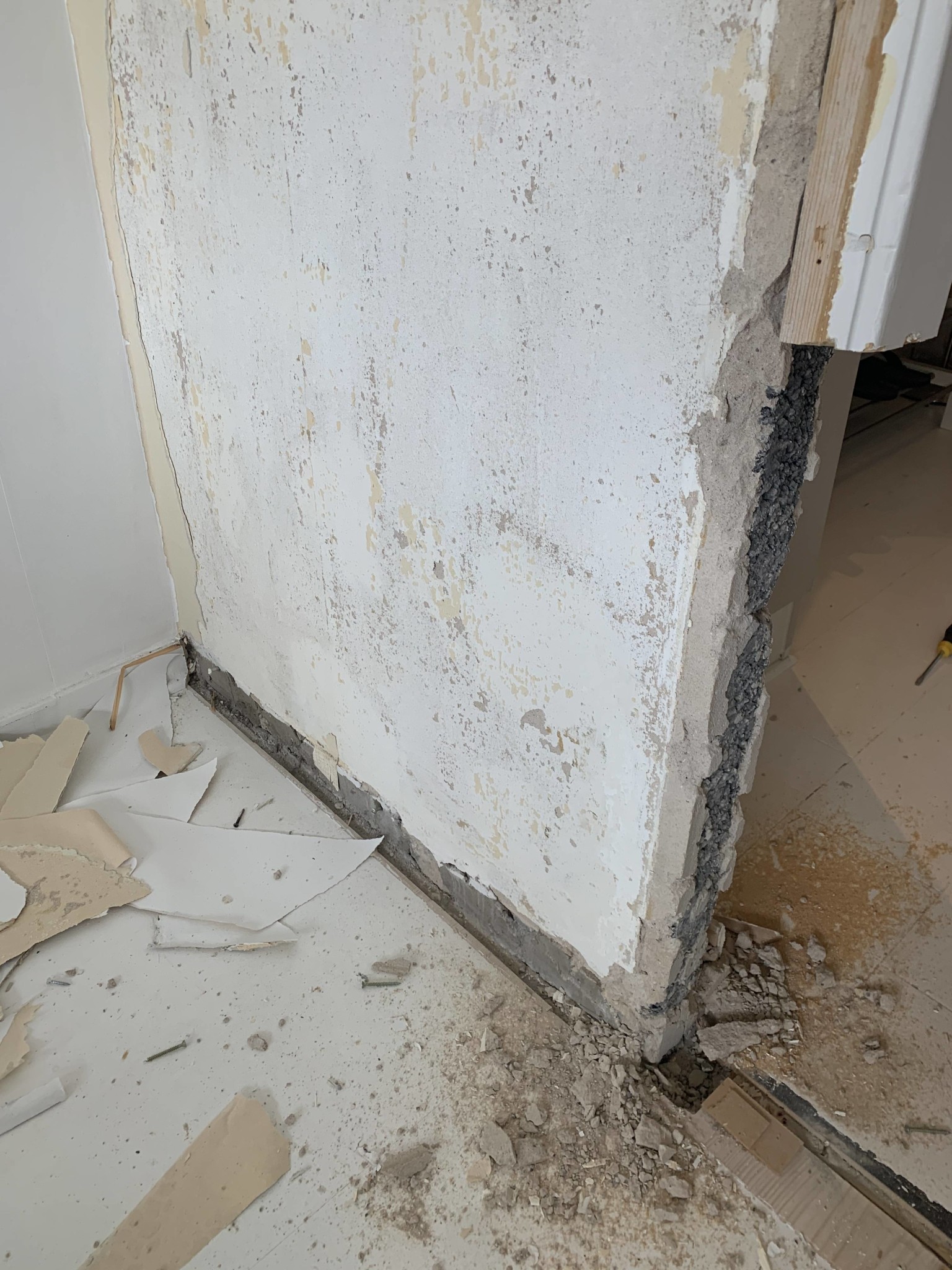

murblockan är 7 cm + puts.
Jag trodde Först det var lätbetongsvägg

Lättbetong var inte så vanligt 1939. Ritningen är en ombyggnadsritning från 1985 av Contectons arkitektkontor, så den måste betraktas som pålitlig. Jag tror ni kan ta ner väggen. Lustigt nog vet jag vilket hus det är, eftersom jag är född och uppvuxen i Trollhättan.

Det är nog någon form av slaggsten. Man ska inte utgå från väggens tjocklek när man bedömer om den är bärande eller inte. Hade det varit en trävägg hade man kunnat säga det direkt, eftersom huset har bjälklag av armerad betong

Jag är mycket tacksam för dina input. Jag hade planerat väggen skulle ner idag, men jag tror vi får kolla lite upp. Jag var helt säker att de skulle vära lättbetong under tapetet.
Jag tänkte även på planritningen då väggen är väldig tunn bredvid den tjocka betonväg. Den fick vi faktisk även “go” på att göra hål i, bara vi skulle anlite profesionella. Vi har dock lämnat den tanke mht pris mv.
