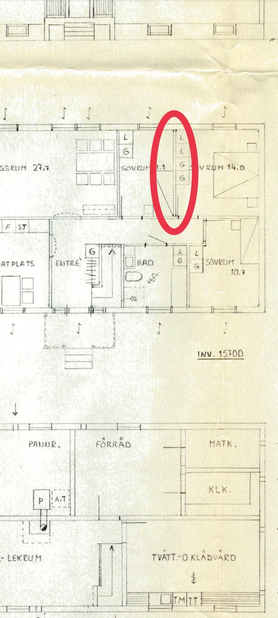

Hej! Ser att det finns många trådar i ämnet, så här kommer en till. Tror ni att den inringade väggen är bärande? Enplansvilla med källare. Byggd '90.
Att tro är att inte veta ;-) För att veta om väggen är bärande behöver man ofta kolla på plats.
Men jag tror att det inte är bärande eftersom den går tvärs husets längdriktning, så troligen ligger takbjälkarna i samma riktning, dom bör då vila på den längsgående väggen i mitten.
Även viktigt att veta hur det ser ut ovanför på vinden, det säger mycket om den är bärande. Ta även kontrollmått innan du river den så ser du om taket sjunker in när väggen försvinner.

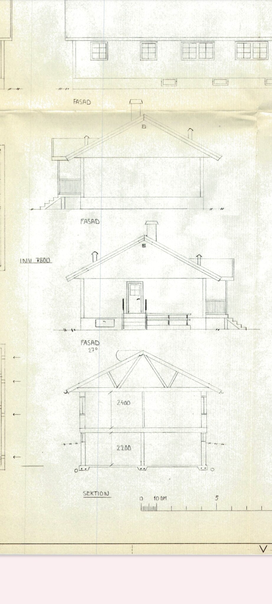

BirgitS
Hur ser ritningen för takstolarna (husets genomsnitt) ut?
Kan det vara detta på denna bilden?
  • Arkitektritning av husfasader och sektion, skalenligt, tekniskt dokument, byggplanering, detaljerad konstruktionsskiss.
Med tanke på takstolarna utformning har väggarna troligen ingen bärande funktion.
De kan dock ha en stabiliserande funktion, men just den du hade markerat har troligen inte det..
Bäst brukar vara att plocka av skivorna på väggen, ser den ut att vara uppsatt efter man satt innertak/golv är det helt safe att ta bort, är den inte det kan den vara sidostabiliserande
