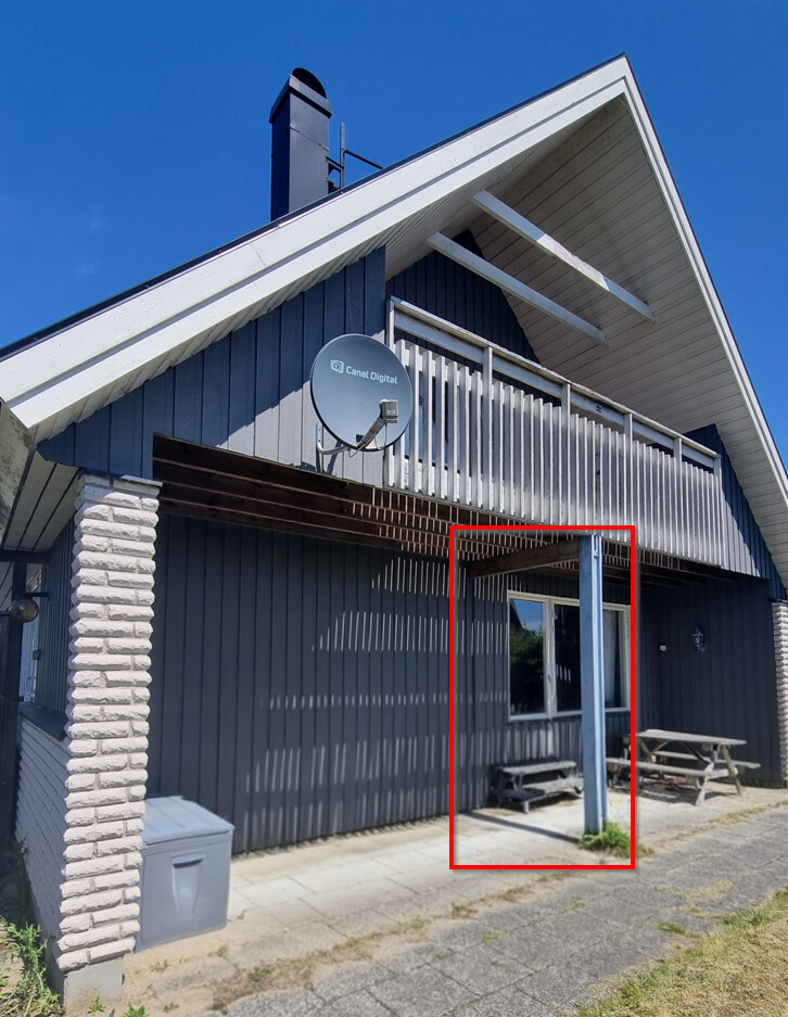

Jag behöver hjälp med att förstå hur jag ens ska bära mig åt för att byta ut stolpen som jag ringat in i den bifogade bilden (ignorera ogräset som gömmer fästena - bilden är från förra sommaren. Det spöregnar ute så jag ville inte gå ut och ta en ny).

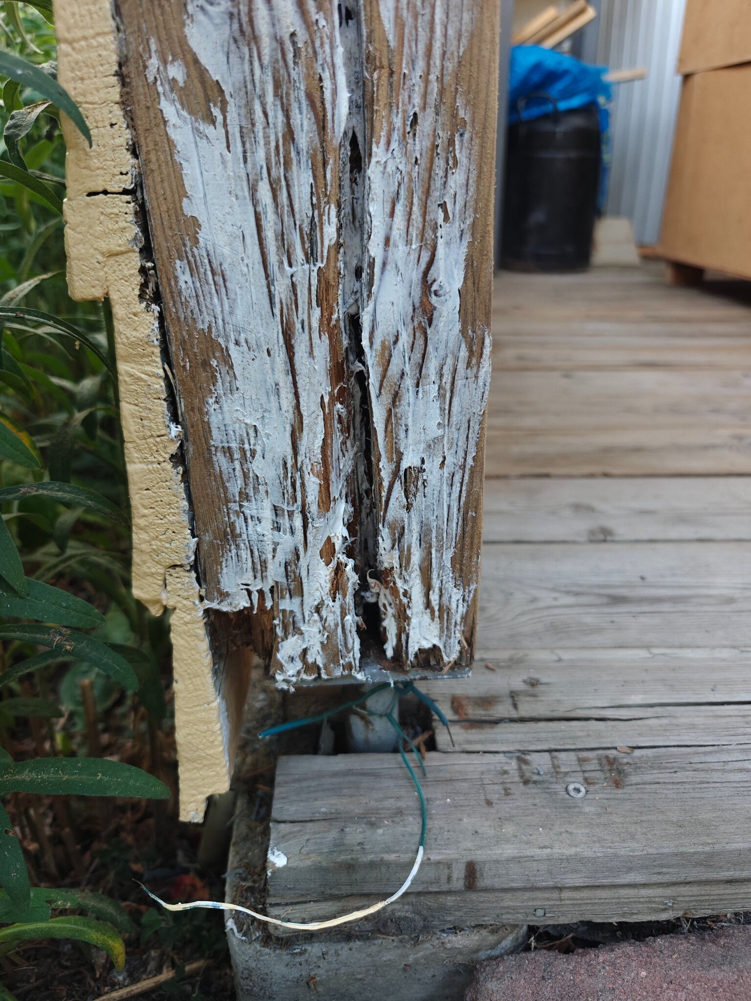

Stolpen verkar ha börjat ruttna nertill, troligen på grund av att träet har haft direktkontakt med cementplinten.
Jag misstänker starkt att stolpen är bärande, vilket gör mig extra osäker på hur jag ska gå vidare.
Jag är hyfsat händig men har inte gjort något liknande tidigare, så alla tips om hur man temporärt stöttar upp, byter stolpen, eller om det ens är ett jobb man kan göra själv vore väldigt uppskattat.

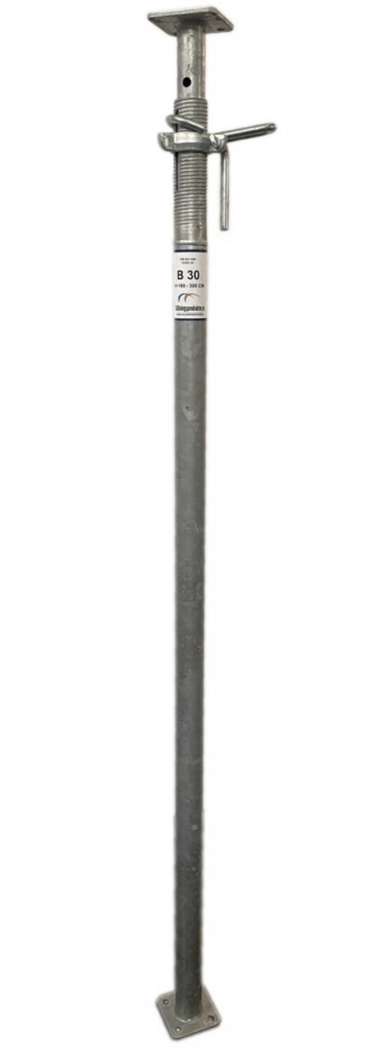

Ja, den är bärande. Du åker bara till närmsta hyrdepå, tex cramo och hyr en sk. stämp som du sätter upp som stöttar under tiden du byter stolpen i lugn och ro.
Se till att få med en sk krona (klyka) överst som då passar in på reglen som går från stolpen in mot husgaveln.
Ställ stämpen på en rejäl planka för att fördela marktrycket. Skruva fast stämpens fot i plankan för säkerhets skull och kolla med vattenpass att stämpen står i lod. Du skruvar upp stämpen tills du märker att det inte är något tryck på stolpen.
EDIT: Förtydligat

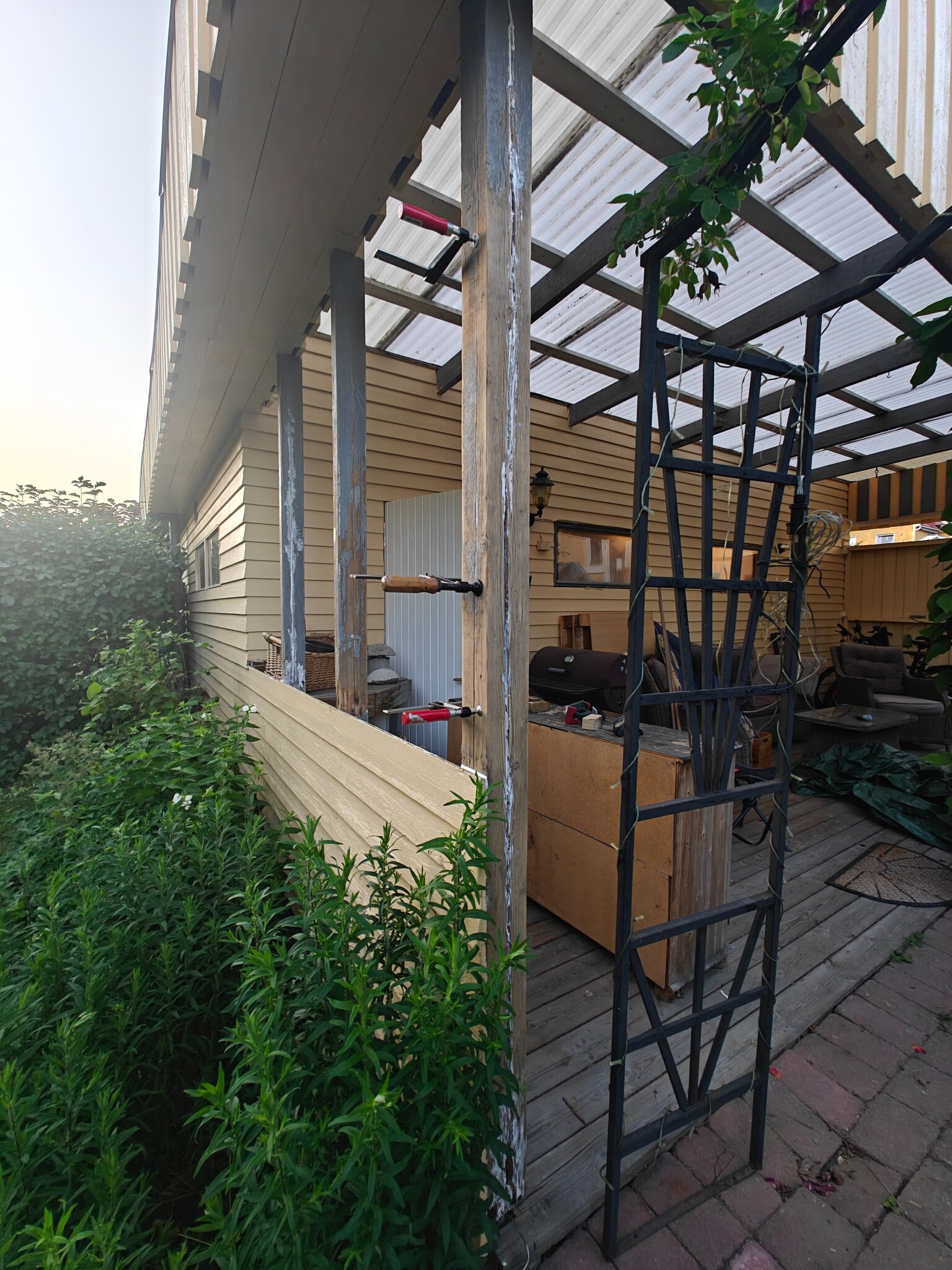

Bauhaus har limträpelare i gran, och motsvarande men i tryckt furu. Vilken borde man ta, för en pelare som kommer vara sol och väderutsatt? Tryckt furu behöver jag också vänta ett par säsonger innan jag kan måla, om jag förstår det rätt. Måla vill jag göra oavsett, för att passa in. Pelaren ska vara ytterhörn för ett plasttak över en uteplats, men stommen till taket är trä så det är ändå en del last. Speciellt på vintern med snö.
Det vita är lim/fogmassa (dana). Jag tänkte fylla sprickan för att öka livslängden men det visade sig vara kört redan, tyvärr. En annan stolpe funkade det fint på dock, den var inte murken.

Ska du måla så undvik tryckt virke. Du kan även köpa tex 2 st vanliga 45x95 och limma ihop med PL400 lim.
Se till att lägga syllpapp mellan skon och ändträt på stolpen - eller lämna ännu hellre ett litet mellanrum. Annars sugs vatten upp kapillärt i ändträt och förkortar livslängden avsevärt.
Doppa gärna även ändträt i grundolja över natten innan du monterar.

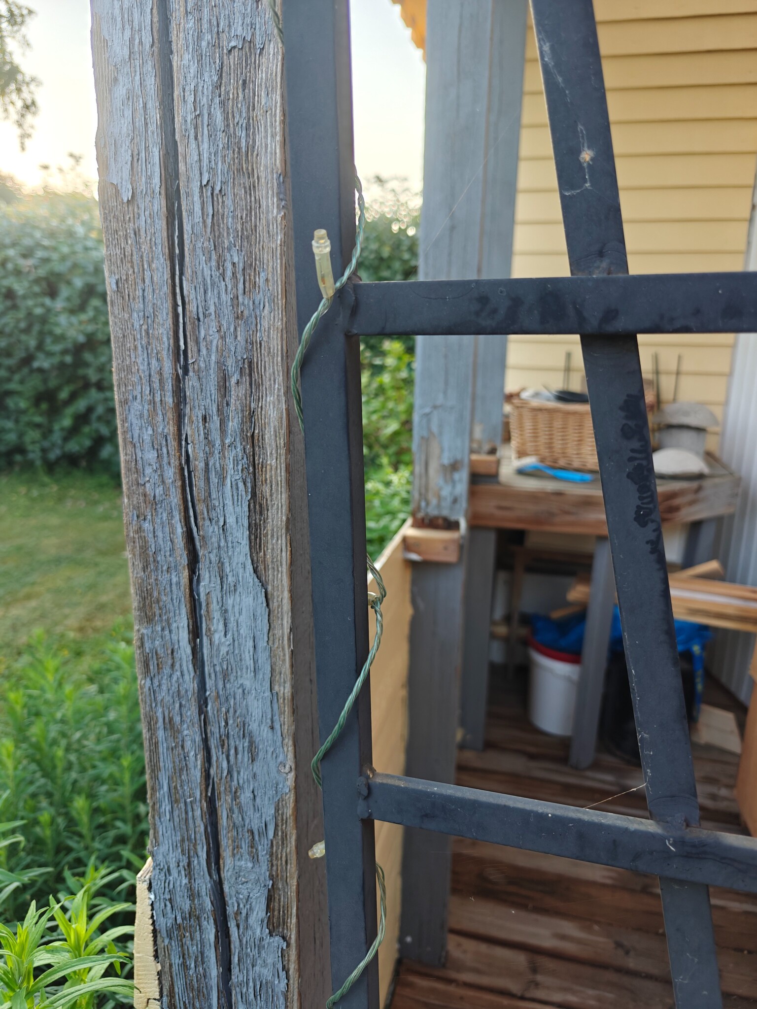

Sprickorna beror på att stolpen har märgträ - helt normalt, sprickan fanns där redan när den sattes upp.slothy skrev:
Att försöka fylla dem lär vara lönlöst, sprickorna öppnar och stänger sig med säsongen. Man brukar försöka vända den spruckna sidan så att den åtminstone inte ligger på den mest utsatta sidan.
Vill man slippa dem får man använda vändlimmat/limträ.
Aha, bra insikt, tack. De här sprickorna är väldigt stora, ca 1-3 cm på ett 10x10 cm stolpe dock. Kanske ursprungliga, vet inte förstås. Det värsta träet är inne i stolpen via sprickan.C cpalm skrev:Sprickorna beror på att stolpen har märgträ - helt normalt, sprickan fanns där redan när den sattes upp.
