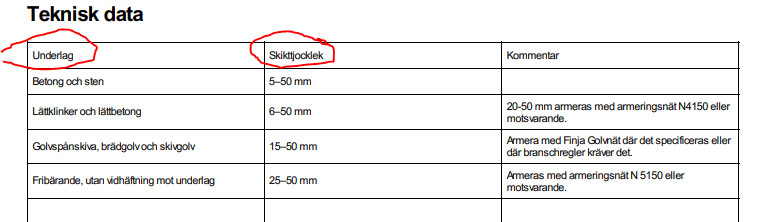

Jag såg att Finja Flytspackel 260 Fiber är "Fribärande, utan vidhäftning mot underlag" enligt produktbladet. Vad betyder det?
Det låter som att den inte behöver någon skiva under sig, dvs. att den kan sitta på vanligt bjälklag (60 cm), men jag har svårt att föreställa mig detta, inte minst för att det inte står hur lång den fribärande sträckan i så fall får vara. Men det skulle passa mig utmärkt om det gick.

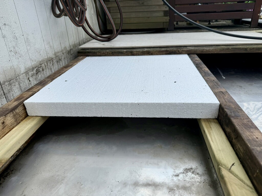

Så här ser min konstruktion ut:
Vit cellplastskiva ligger på träbjälkar med en trätäckt yta i bakgrunden, omgiven av träramen vid byggprojekt.
Ursprungligen tänkte jag lägga fibercementskivan direkt på träbjälklaget (och sedan gjuta flytspackeln därpå) men när jag testade var det tydligt att skivan riskerar spricka.
Nu är alltså tanken att inte använda fibercementskivan och istället ha kvar det gamla trallen och gjuta direkt på den. Men jag skulle föredra oorganisk material så det skulle passa utmärkt om jag Finja spackeln kunde gjutas direkt på cellpasten och träbjäklaget...
Det är ju under beskrivningar av underlag, i detta fall är det väl om du gjuter en platta av den som du sedan använder som golv?
Tabell över teknisk data för olika underlag och skikttjocklek med kommentarer om armering för betong, sten, lättklinker och skivgolv.
Men jag håller med om att det blir lite konstigt för den kan ju omöjligt ha samma tjocklek om den är 1m * 1m eller 10m * 10m utan stöd under.
Tabellen gäller rimligtvis under förutsättning om minsta regelavstånd beskrivet någon annanstans.
Annars är det ju nonsens.
Jag kunde inte hitta några uppgifter om regelavstånd. Det är därför jag började undra om "fribärande" kanske betyder något annat.

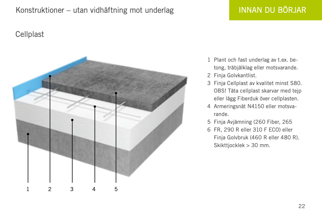

I Finja's Golvguide hittar jag några exempel på konstruktioner "utan vidhäftning mot underlag". Där visas t.ex. den här:
Illustration av konstruktion utan vidhäftning: lager med cellplast, armeringsnät, och flytspackel/finjasystem ovan ett plant och fast underlag.
Även här är det dock otydligt vad för slags underlag man kan ha längst ner. Det bara står "plant och fast underlag av t.ex. betong, träbjälklag, eller motsvarande." Jaha. 🤔

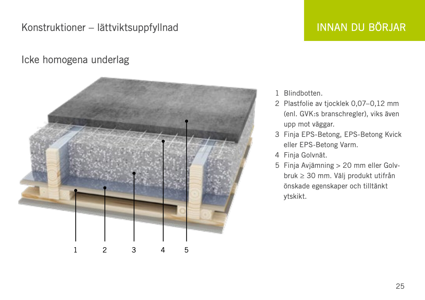

Sedan har de ett exempel som nog kommer närmast mitt scenario:
Illustration av en golvkonstruktion med lättviktsuppfyllnad och lager av blindbotten, plastfolie, EPS-Betong, golvnät och avjämning enligt Finja's guide.
Skillnaden är dock att de har en rätt stabil blindbotten samt EPS Betong istället för Cellplast. Men här har vi i alla fall en ledtråd att "fribärande" borde gälla åtminstone standardregelavståndet.
Om jag nu ta bort trallen och lägger mina fibercementskivor direkt på träreglerna och cellplasten, och sedan 3 cm flytspackel på detta, skulle det kunna fungera?

Med detta i åtanke har jag nu funderat fram och tillbaka och kommit fram till det borde gå bra att gjuta 30 mm flytspackel på 8 mm fibercementskiva (med 5150 armering). T.o.m. utan fibercementskivorna borde det hålla.
Någon som ändå tycker att det inte blir stabilt?
När man sedan räknar ut hur mycket man behöver för att gjuta 9 kvm golv med 30 mm tjocklek, så hamnar man på 24 säckar. Oj! Kostar nästan 6000 kr. Och att blanda allt detta blir inte heller någon picknick...
Om jag istället gjuter på trallen blir det halva priset på flytspackeln, men extraarbete att lägga trallen tätt, täta hål och slipa den plan. Plus att jag har organiskt material där jag hellre vill undvika det.
Jag känner just nu att den bästa lösningen ändå blir att gjuta på fibercementskivorna.

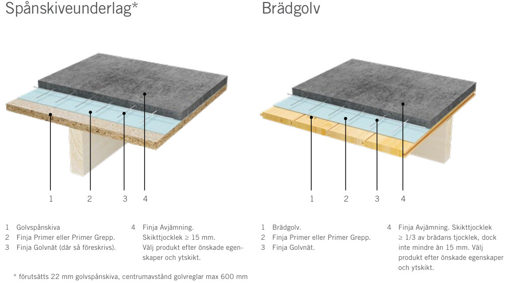

Lite sent svar kanske, men i Finjas katalog står det .. längst ner max C/C 600mm vid 22mm golvspån //Plattsättarn
Diagram över spånskiveunderlag och brädgolv med Finjas produkter: spånskiva, primer, golvnät och avjämning, visar materiallagren i golvkonstruktion.
