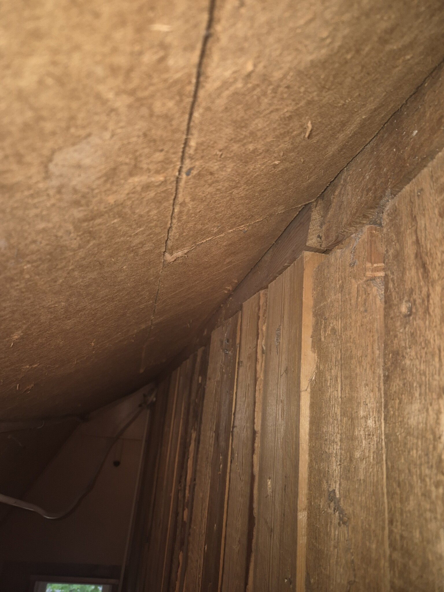

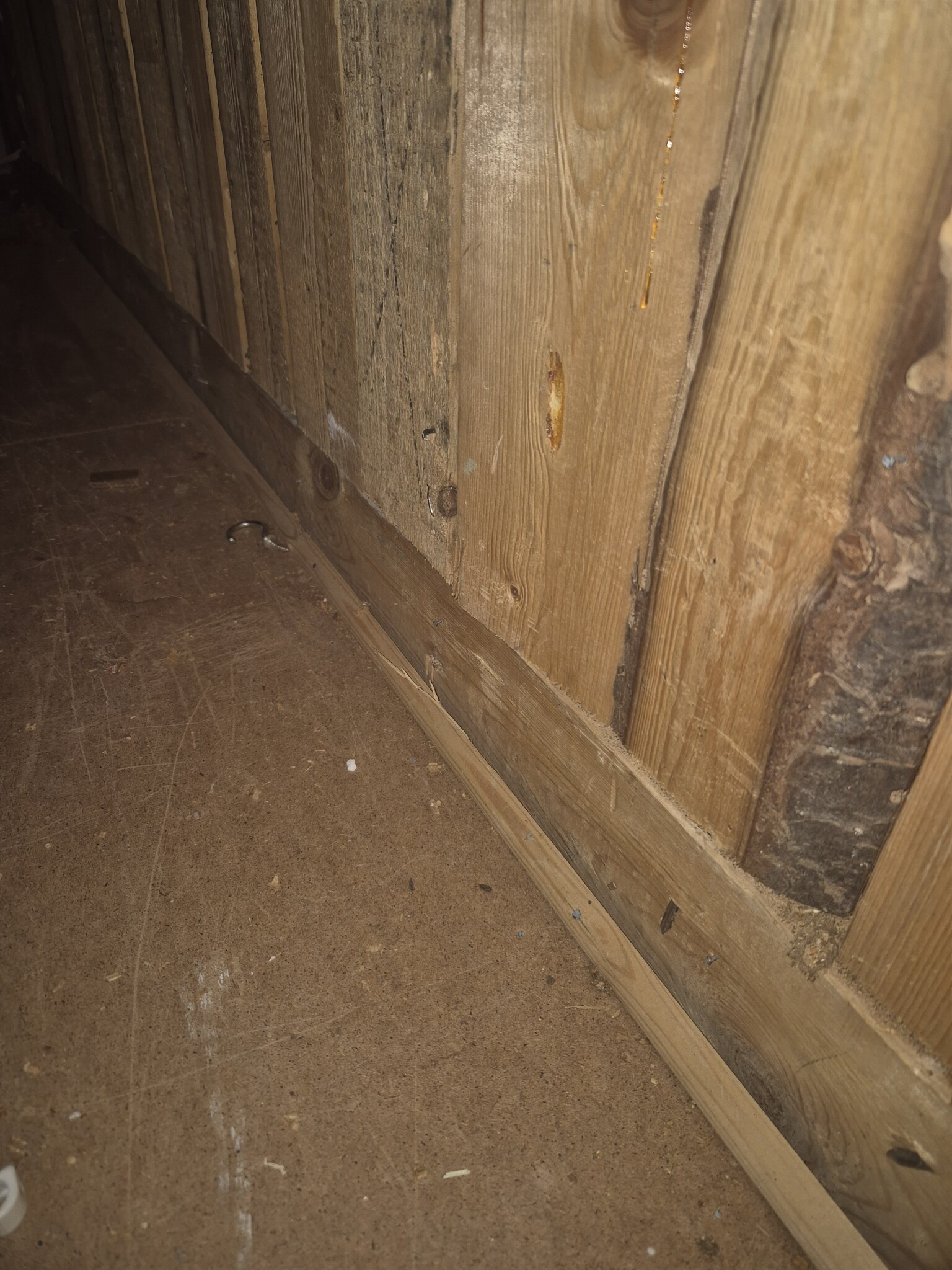

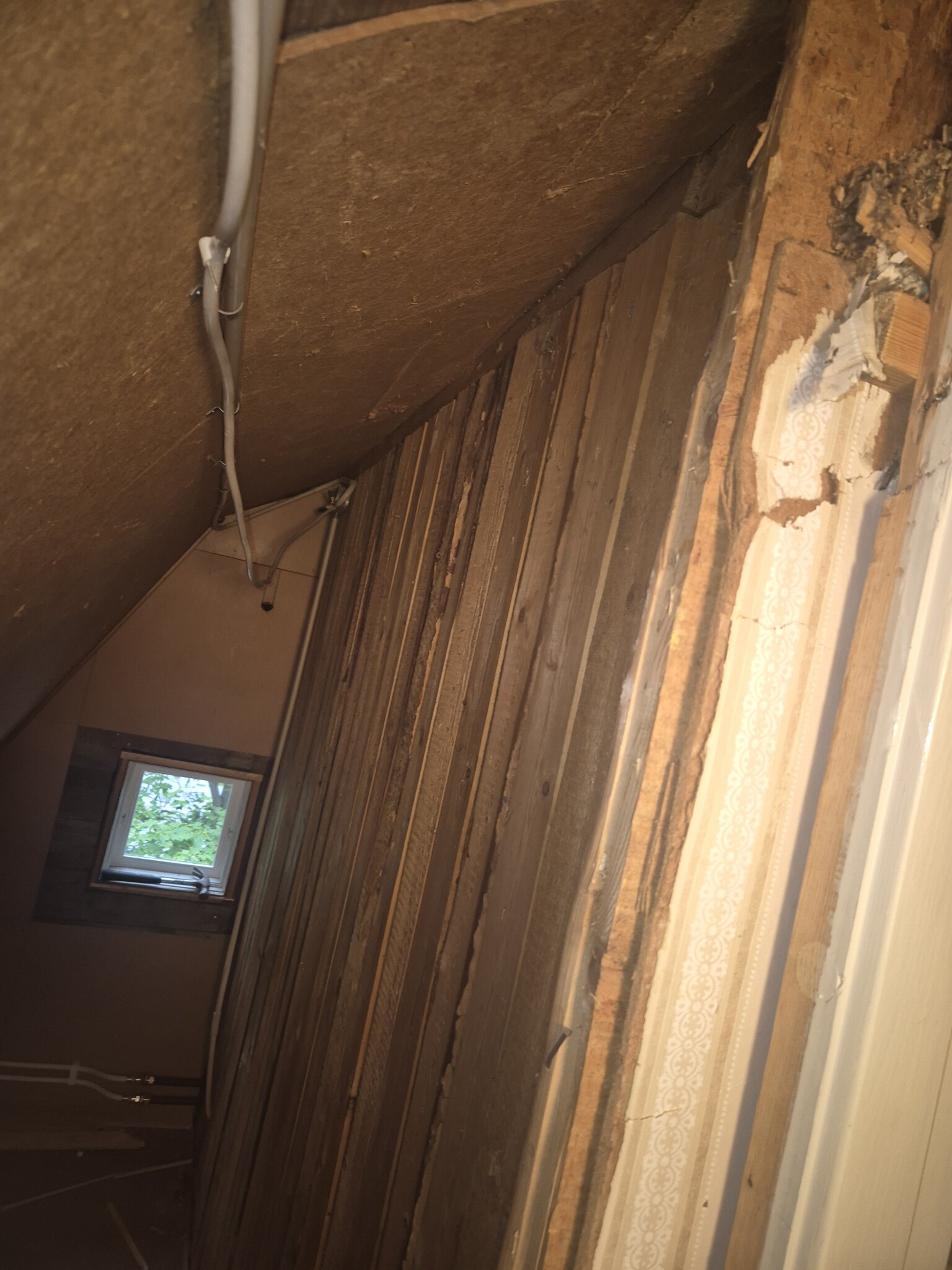

Vi skulle vilja riva kattvinden för att få sovrummet lite större, vi har masardtak och på kattvindsidan består väggen utan tjocka plankor cirka 2cm kan dessa möjligtvis vara bärande?
Huset är från 1930 och det finns tyvärr inga konstruktionsritningar hos SBK.

De är bärande, 100%. Men det går ju såklart att växla av på olika sätt, och behålla en eller fler stolpar.
