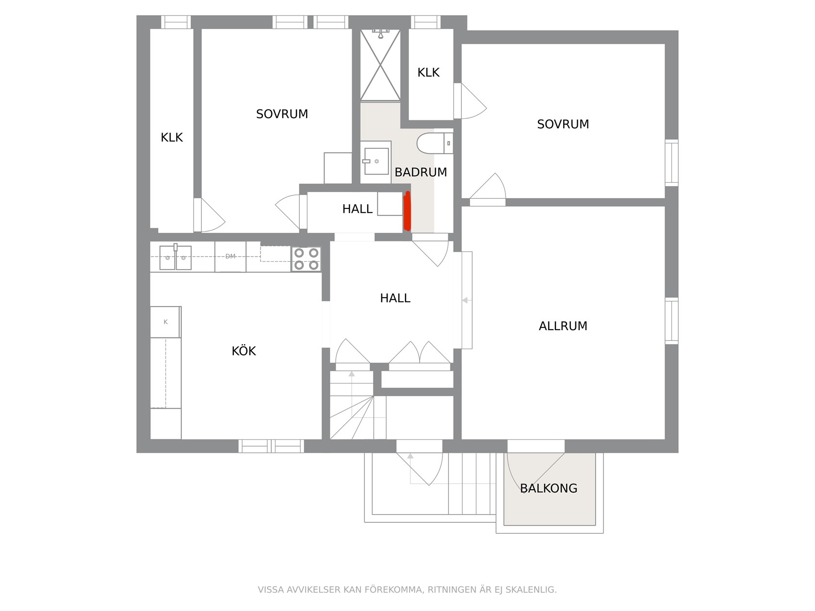

Vi har nyligen flyttat in i ett trähus med kattvindar som vi skulle vilja plocka bort väggarna till. Nu vänder vi oss till detta kunniga forum för utlåtande kring riskerna med att ta ner dessa.
Det rör sig om ett trähus med Mansardtak ifrån 1920 talet, med en tillbyggnadsdel där våning 1 tillkom på 40 tal, och våning 2 tillkom på 60 tal. Tillbyggnaden är Allrum och Sovrum till höger på planlösningen till övervåningen. Utifrån planlösningen bifogad så går taknocken går lodrätt mot på den gamla delen av huset, och vågrätt på tillbyggnaden. Kattvindarna är drygt 90 cm breda.
Badrummet på detta våningsplan ser ut som en klassisk Tetris-bit där man tagit upp ett hål i väggen och använt halva kattvinden till badrum. Nu vill vi ta bort hela väggen för att nyttja hela den gamla kattvinden som yta i badrummet. Tillbyggnadens tak täcker till stora delar denna taksida och därför saknas troligtvis tegelpannor på stora delar av denna takdel (kan undersökas). Vid röd markering på planlösningen så sitter den ursprungliga vindsluckan i väggen (i en väldigt kreativ konstruktion olik något vi tidigare sett), som nu ersatts av en traditionell taklucka i hallen. Denna del av kattvinden hade vi i värsta fall kunnat lämna kvar om vi tvingas, men vi hade allra helst flyttat den 30-40 cm åt höger.
Vi hade även gärna tagit ner kattvindsväggen i den vänstra delen av huset för att förstora sovrummet.
Notera att det inte finns några kattvindar i Kök eller Hall/trappa, så frågan är om de två kattvindarna vi vill ta ner kan vara bärande och kritiska för konstruktionen?

Skulle det kunna vara så att det finns bärande kattvindar endast på halva taket, vilket isåfall är fallet just nu?BirgitS skrev:

Nej, men du kan pröva sökfunktionen på www.sbr.se. Hör med grannar också för du är knappast den första i området som vill bygga om.

Vet inte, men det förekommer att man lyckas bygga om takstolarna så att stolparna inte längre behövs. Det förekommer också att folk river dem utan att inse att de är viktiga för huset.P Perpetou skrev:

Om väggarna ifråga är murade så kan du nog förutsätta att de är bärande.

Du får lägga upp en planritning så blir det lättare att förstå. Helst även konstruktionsritningar som en sektionsritning.G gabriel_gigi skrev:
