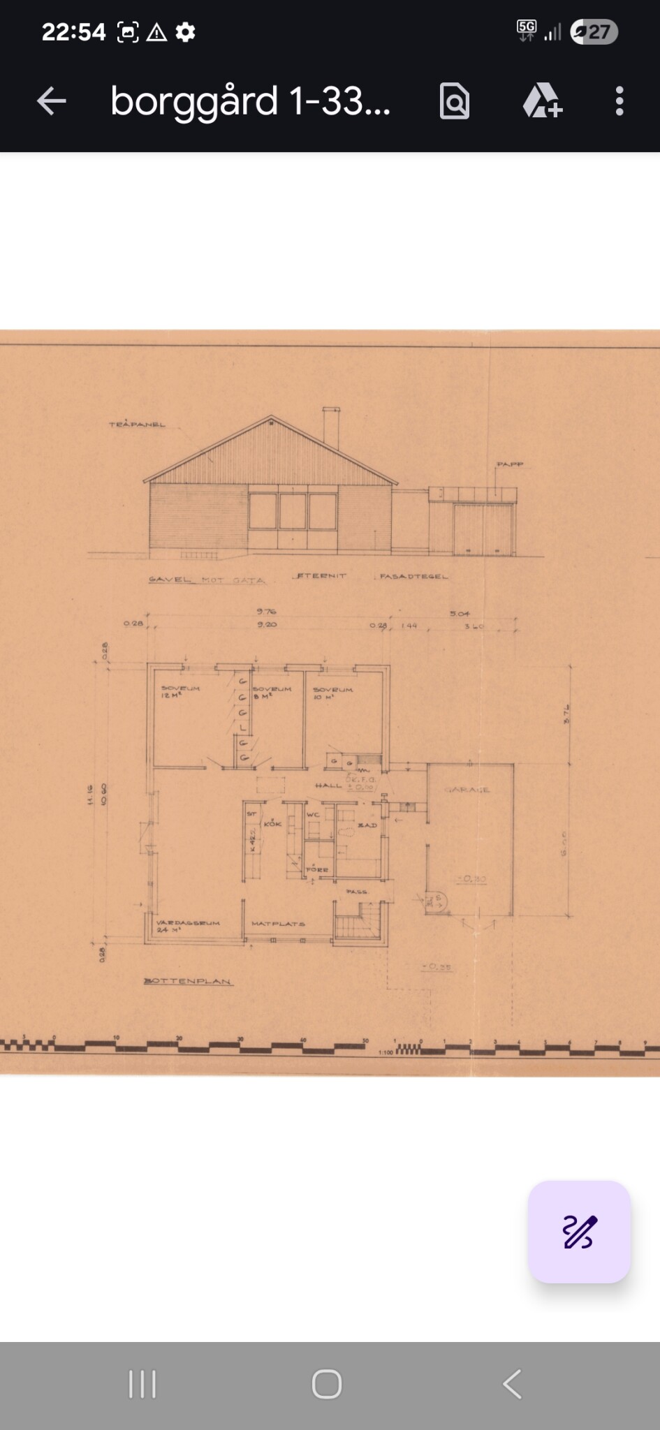

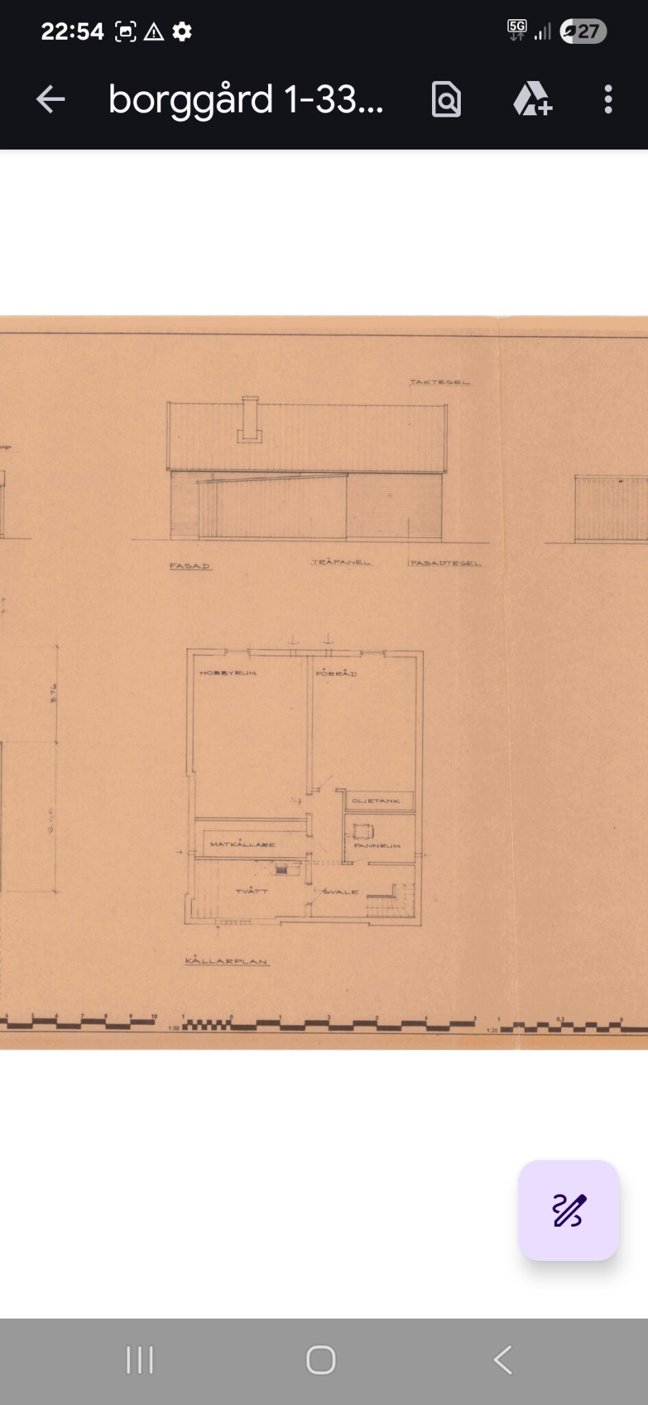

Undrar om innerväggar på 1 vån är bärande ?

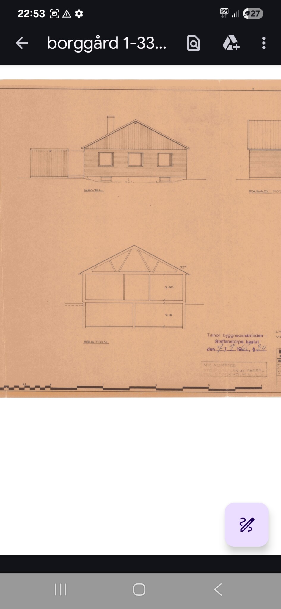

Antar att vi pratar om "bottenplan".
Enligt sektionsritningen är det fackverkstakstolar, dessa kan om de är korrekt dimensionerade för snölasten vara fribärande och i så fall är innerväggarna inte bärande, även om de kan förhindra viss nedböjning av innertaket.
