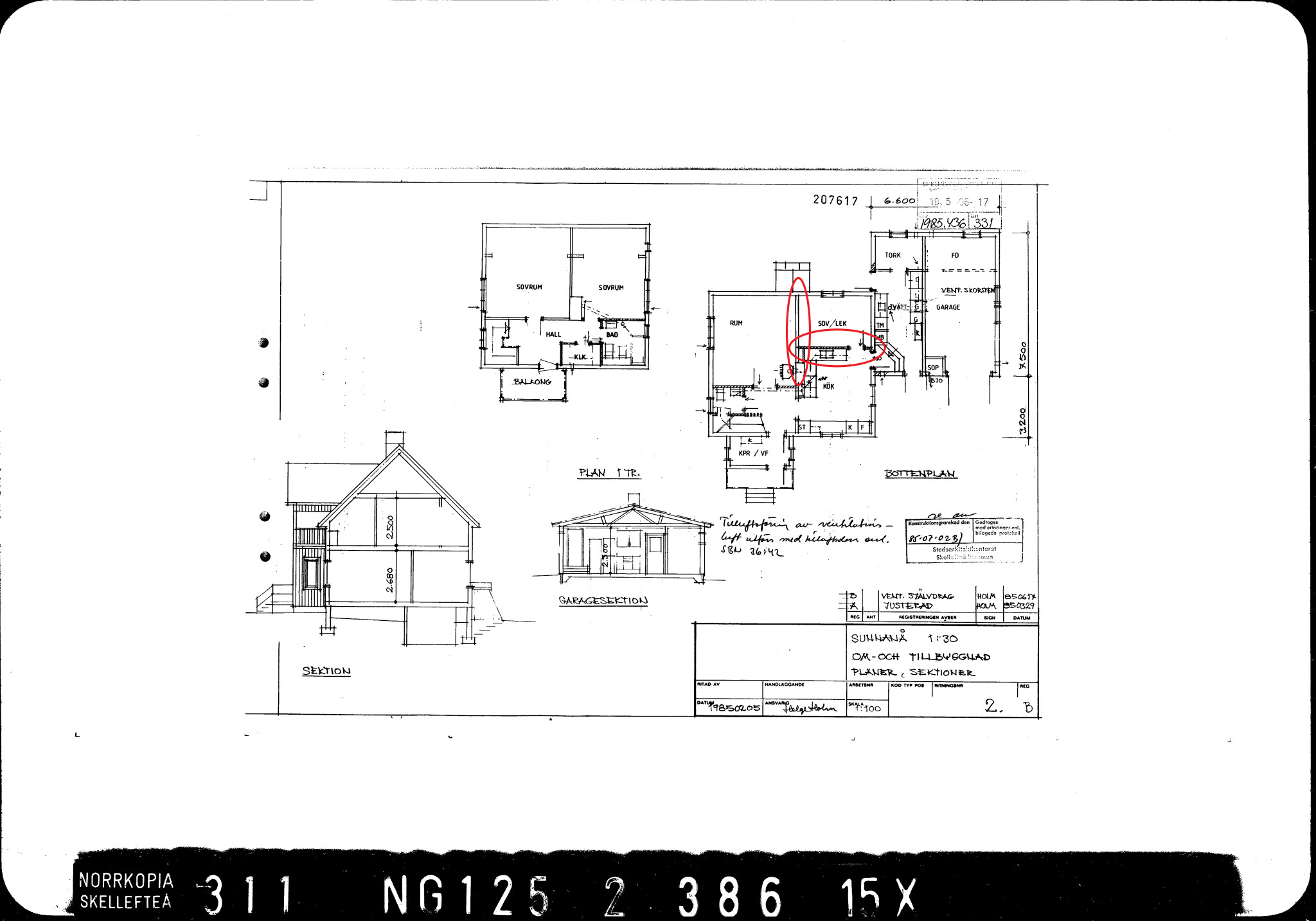

Har ett hus från ca1930 som är ombyggt i omgångar, ska bygga om köket i framtiden och undrar om dessa väggar går att ta bor? Är både eller någon av dom bärande?

  • Ritning av ett hus från 1930 med markerade väggar i köksområdet, fråga om väggarnas bärförmåga.
Båda väggarna är viktiga. Den mellan kök och sov/lek är bärande och den andra är stabiliserande. Den första väggen kan man ersätta med en balk. Den andra bör vara kvar även om man kan göra öppningar i den.

Kanon tack för svar. Då ska jag skissa vidare på mina idéer.
